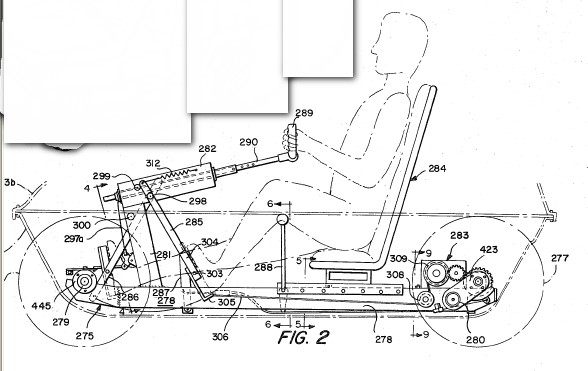

Итак, педикар в студию!
Патент на веломобль "Педикар" американского изобретателя Роберта Бундшуха от 6 марта 1973 г:
http://patft.uspto.gov/netacgi/nph-Parser?Sect1=PTO2&Sect2=HITOFF&p=1&u=%2Fnetahtml%2FPTO%2Fsearch-bool.html&r=1&f=G&l=50&co1=AND&d=PALL&s1=pedicar&s2=bundschuh&OS=pedicar+AND+bundschuh&RS=pedicar+AND+bundschuh
Интересно, в официальных документах используется словосочетание "occupant-propelled vehicle" вместо привычного "pedal car".
Педикар в разрезе

Остается загадкой почему Бундшух не стал искать легких решений и не установил привычный привод и трансмиссию.
Наверняка на стадии проектирования Бундшух произвел сравнительные испытания альтернативных вариантов привода которые убедили его в перспективности линейного привода. К сожалению данный привод получился "сырым" что не позволило раскрыть его потенциал в полной мере.
Достоверных данных про количество выпущенных Педикаров нет. По всей видимости веломобиль остался на стадии предсерийного прототипа.
