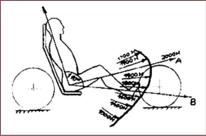

Насколько изложение событий Ульяновским соответствует вашему видению?
И технический вопрос. Западники сидят всегда практически вертикально - за примером ходить далеко не надо - Blueyonder Challenger, а наши располагают тело горизонтально, с плечевым (!) упором - смотрим на машину Нестюрина, а он в свою очередь, эту идею взял у Дашевского. Какая схема таки лучше для скоростных заездов?
Добавлю еще к посту Sofabike: Есть такая старая картинка, на которой в виде номограммы показана зависимость развиваемого ногой человека усилия при педалировании. Так вот, наибольшее усилие ~ 1200 Н - развивает человек, у которого угол между спиной и направлением действия силы составляет 110-130 градусов (плюс-минус 5 град. на склероз :) ). То есть, западники ездят более вертикально для более эффективного силового педалирования. Это видно, кстати, на видео о заездах Витингхема на вишневой "Варне" (номера модели не помню). Каретка там неподвижная, а ВМ виляет при наборе скорости. Силы в ём немеряно :) . (Картинку искать лень!!!)
Да, на склероз уже пора побольше допуски давать :). Похожа картинка, или другая?

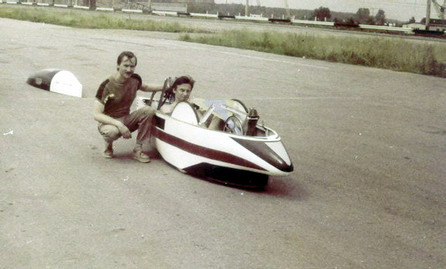

Вадим Вадимович, поясните, пожалуйста, следующее.
1.Шасси "Скорпион-1" для вашей команды оказалось настолько удачным, что вы использовали его и в кузовных "Скорпион-2М", и "Скорпион-30", и "Беркут-2". Или я ошибаюсь?
2.Обтекатель "Скорпион-30" был модернизирован и установлен на "Беркуте-2"?
И сколько всего ваша команда сделал таких обтекателей? Из вашего текста следует, что два, и последний из них - «BERKUT-POLINTER».

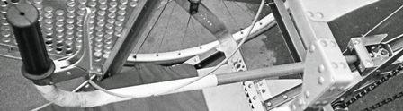

3. Очень интересно, но не могу вспомнить: каким образом на шасси "скорпион" управлялись передние колеса
- отклонением всего рычага влево-вправо,ил
- рулевой вал вращался одной рукой и через качалку был связан с рулевой тягой? Поясните,пожалуйста.
Она самая, но "на склероз" надо было не 5 градусов, 800 Н добавить :) , или - не лениться картинку найти!
По поводу "для какого привода" соглашусь с dim, педали-то и там, и там есть. Другое дело, что в линейном приводе, по идее, макс. сила может действовать дольше.

alextas писал(а):
угол между спиной и направлением действия силы составляет 110-130 градусов...
Разрешите пояснить.
Эту "картинку" я опубликовал как приложение к своей статье в "Технике-молодежи" в 1986 году.
Использовали мы эту диаграмму при проектировании серии веломобилей "Колибри" в 1980-м. Проект велся на основе известного тогда "Педикара" Р.Бундшуха и собственных наработок.
Лучи указывают направление в котором среднестатистический человек может осуществлять работу ногой непродолжительно и развить данное максимальное усилие.
Направление "В" оптимальное - человек в нем может выполнять работу продолжительное время и развить указанное максимальное усилие.
Даны максимальные величины. Дело в том, что усилие ноги на педаль зависит от углов в тазобедренном, коленном и голеностопном суставах. Указаны максимальные величины этого усилия, но не при каких углах в суставах они реализуются.
При педалировании человек регулирует величину воздействия на педаль, чтобы развивать на ведущем колесе постоянный крутящий момент.
Использовали, но постоянно улучшали).
Точно. Все верно.
Сначала через ролики двумя руками:
http://www.berkut-trikes.com/images/trike_h3.jpg
Затем через качалку одним рычагом.
http://www.berkut-trikes.com/images/trike_h4.jpg
Спасибо за вопросы. С уважением.
Вадим Мазаем.
Поскольку цифры неразборчивы, я приложил к картинке транспортир и получил 95 градусов, из чего сделал вывод, что там написано 100.
Ничего не понятно. Максимальное усилие человек может развивать минимальное время, это вроде аксиома. А если время продолжительное, значит можно ненадолго напрячься и усилие добавить,так?
И если в направлении "А" можно кратковременно выдать 2000Н, то значит 1000Н в том же направлении удастся выдать намного дольше.
Опять непонятно, углы указаны или не указаны? Откуда вообще взялась эта картинка? То есть кто ее нарисовал и на основании каких экспериментов?

... Максимальное усилие человек может развивать минимальное время, это вроде аксиома. .. И если в направлении "А" можно кратковременно выдать 2000Н, то значит 1000Н в том же направлении удастся выдать намного дольше...
Абсолютно правильно поняли!
Потому для скоростных стримлайнеров можно закладывать в проект не самую комфортную позу пилота, но с возможностью развить наибольшие усилия кратковременно.Рекордный заезд длится всего около 2 минут
В бытовых веломобилях определяющий фактор - удобство посадки. В направлении "В" (и близких к нему) пилот сможет педалировать продолжительное время. Но максимальное усилие по этому лучу, всегда будет меньше, чем максимальное по направлению "А".

Извините мою дотошность: рулевой вал отклонялся влево-вправо или вращался одной рукой (и затем уже качалка-рулевая тяга)?
Разрешите помогу Вам - вставляю фото рулевого механизма "Скорпиона" из своего архива. Это 1988 год.
Здесь качалок не видно. Значит: влево-вправо одной рукой?
Да. Действительно... Подзабыл значит....
Для большей точности лучше спросить у Владимира. Это чисто его конструкция....

Продолжу).
В Швейцарии -91, как я уже писал, не было скоростных заездов и мы были просто наблюдателями.
Из за нехватки в команде денег мы продали свой скоростной веломобиль,
который так и не смог осуществить свой рекордный заезд.
Но поездка на эти соревнования не была напрасна.
Именно тогда и возникла у нас идея сконструировать и построить модель своего 3-х колесного веломобиля для массовой продажи.
Команде очень не хватало финансирования.
В то время рынок трициклов был еще свободен.
Американцы в основном делали 2-х колесные веломобили.
А в Европе 3-х колесниками серьезно занималось всего 2-3 фирмы.
Мы чувствовали, что этот бизнес может принести хорошие деньги.
Оглядываясь с высоты лет назад, я теперь могу с полной уверенностью говорить, что сконструированный нами в следующем году 3-х колесник был лучший на то время.
По крайней мере по соотношению цена – качество.
Опять необходим был третий член команды.
После продолжительных уговоров им стал А. Соловьев.
Он учился и работал на заводе «Ил» вместе с В. Штракиным.
В конце 1991г. мы зарегистрировали свою фирму ООО « БЕРКУТ».
К началу весны 1992 года сконструировали и запустили в производство 3-х колесный веломобиль с передним приводом и передним управлением на карданах.
Трицикл назвали « B – 301».
Конструкция была запатентована.
У модели «В-301» был только один обычный механический тормоз на заднем колесе.
Тем не менее желающих купить наш трицикл было очень много.
И уже к вело выставке IFMA –92 в Кельне в сентябре нами была изготовлена первая партия веломобилей «В-301».
