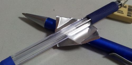

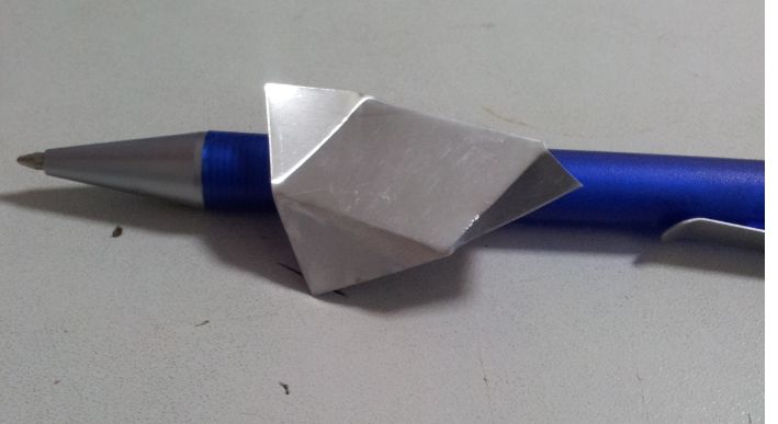

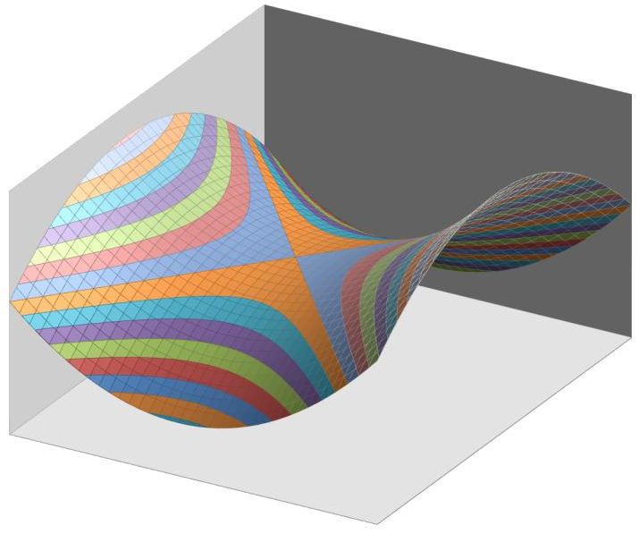

Номер сообщения:#133  Непрочитанное сообщениеДобавлено: Пн окт 29 2018 20:05
Timofey писал(а):
как уменьшить сопротивление трения в обратном педалировании.
Проще всего по-моему поставить в точке пересечения цепи стальную пластинку, у которой два диагональных угла отогнуты вверх, а два оставшихся - вниз.
В идеале должна получиться седловидная поверхность.
Ну или хотя бы вот такая:
Если пересечение под прямым углом, то пластинка должна быть квадратная, в остальных случаях - прямоугольник, у которого угол между диагоналями равен углу, под которым пересекаются ветви цепи. Учитывая возможные колебания цепи, острые края имеет смысл подогнуть.
Карандаши лежат примерно так, как будет идти цепь.
