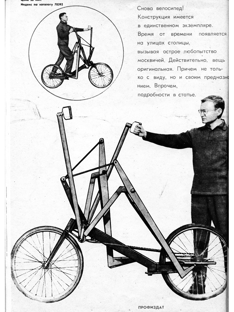

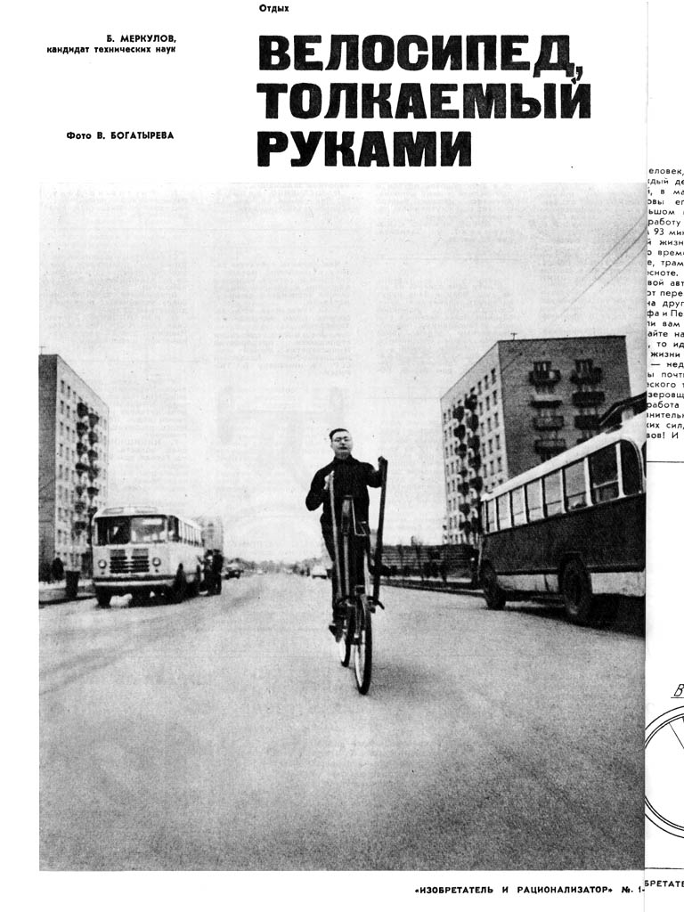

Читатель догадывается, что автор предложит решение задачи. Действительно, несколько лет назад мне удалось построить двухколесную машину с комбинированным — ножным и ручным (чтобы Дать и рукам поработать) — приводом. Для того чтобы ноги ездока двигались, примерно так же, как при обычной ходьбе, педали этого велосипеда перемещаются вперед и назад по траекториям, очень близким к прямолинейным.
Ручной привод состоит из рукояток и рычагов. Причем при перемещении правой ноги вперед и левой ноги назад правая рука движется назад, а левая — вперед, как при ходьбе.
Стоя на машине, человек работает одновременно руками и ногами.
Первая машина оказалась довольно громоздкой, тяжелой и неказистой. Но она разрешила сомнения и опасения друзей и знакомых: может ли средний человек «оседлать» такого «коня». По утрам я катался на ней, приводя в восторг соседских ребятишек. Сейчас в чертежах у меня готов второй, облагороженный вариант.

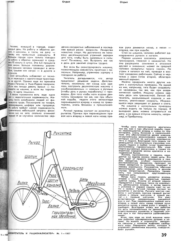

Чтобы ноги велосипедиста двигались так же, как и при обычной ходьбе, педали перемещаются вперед и назад по траекториям, очень близким к прямолинейным. Это обеспечивается двумя шарнирно-рычажными механизмами, каждый из которых состоит из шатунов, коромысла, тяги и педали. Благодаря тяге педаль перемещается поступательно (грузовая площадка педали в любой точке траектории расположена горизонтально). Оба шарнирно-рычажных механизма, а также поворотная передняя вилка крепятся и неподвижной балке.
Усилие, приложенное к педали, передается на заднее колесо через цепь. Эта цепь идет от правого коромысла и правой звездочке, огибает горизонтально расположенную звездочку, проходит по левой звездочке и, наконец, подходит и левому коромыслу. Разумеется, обычная велосипедная цепь оказалась в данном случае непригодной. Пришлось применить так называемую круглозвенную сварную цепь.
Когда одна педаль движется вперед, вторая с такой же скоростью перемещается назад. Усилие от второй педали передается с помощью троса на коромысло, движущееся вперед, и затем вместе с усилием от первой педали идет по цепи к колесу. Ручной привод состоит из рукояток и рычагов. Рычаги жестко связаны с шатунами, причем правый рычаг связан с левым шатуном, а левый рычаг — с правым шатуном. Это дает естественную координацию движений рук и ног. При перемещении правой ноги вперед и левой ноги назад правая рука движется назад, а левая рука — вперед, и наоборот. Благодаря зтому все рабочие (то есть направленные по движению соответствующих рукояток и педалей) усилия рук и ног получаются уравновешенными.
Итак, при езде на этой машина человек работает одновременно руками и ногами. Но можно и отдохнуть: звездочки связаны с колесом муфтами свободного хода. Переднюю вилку, которая и управляет движением машины, поворачивают руками.
