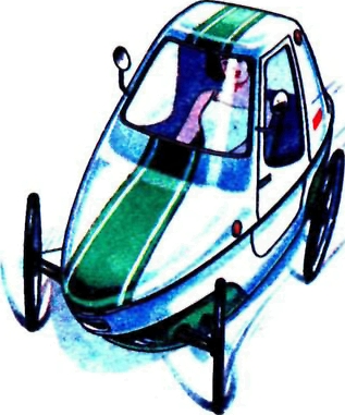

 Заголовок сообщения: Видео "Педикара" Р. Бундшуха!!!
Номер сообщения:#1  Непрочитанное сообщениеДобавлено: Сб сен 04 2010 04:34
:dance:
http://www.youtube.com/watch?v=VLTi6TxFNsc

как оно сдаёт назад!?

аппарат сильно напоминает автомобиль. это мне нравиться но он как то неестественно легко едет ...ведь педали на видео нажимают еле еле. .вообще это наверно рекламный ролик---а кто в рекламе скажет правду..
Там стоит коробка передач автомобильного типа с задним ходом.

Зато как ЕДЕТ!!!! Кстати всеситуации жизненные. А линейный привод, а двумя ногами одновременно, А компановка кузова. Прелесть. Я вот тоже подумывал о заднем ходе. Вот у Квеста колеса закрыты от пилота и задний ход не сделаешь руками как на инвалидке. Они решили проблему дыркой в полу. Я предполагал сделать последнюю звезду прямо на фланце, т.е. "глухарь". Так ведь это ж надо заранее переключиться так чтобы попасть на глухарь. Не реально. Отказался. А может ножками лучше?

Для заднего хода можно использовать заводилку от бензопилы "Урал". Там улитка с пружиной и трос. Когда тянешь за трос из улитки выходят зацепки, типа зубьев, и входят в зацепление с валом мотора. Когда не тянешь за трос - эти зубья не касаются друг-друга.

Педикар представляет из себя автомобильный подход к разработке веломобиля. Сергей Юрьевич, Вы мне когда я появился на форуме писали что веломобиль это спортивный снаряд. Педикар - немногочисленное исключение.
Квест-спортивный (в некоторой степени даже гоночный) веломобиль. Зачем гоночному аппарату задний ход? У Формулы-1 разве есть задний ход? Это, как мне кажется, лишнее для спортивно-гоночной техники.
Педикар был построен как педальный автомобиль для коротких поездок по городу, который бы двигался с помощью энергии затрачиваемой при ходьбе. Быстрая ходьба это в среднем около 100 ватт. Рекорды скорости, сверхобтекаемость и лед на пузе, с моей точки зрения, не относятся к этому веломобилю :) .
Никто не обратил внимание как мужик в плаще и костюме ездил в Педикаре. Преимущество линейного привода также состоит в том что можно ездить в дорогих брюках. Они не так будут мяться как при круговом педалировании.

Все правильно. Только если рассматривать веломобиль как транспорт для ПОВСЕДНЕВНОЙ езды по городу, нужно и сравнивать с автомобилем. В наших условиях (менталитете) я и не рассматриваю веломобиль для этих целей. Он все еще долгое время останется спортивным снарядом для "безумных велолюбителей". А так смотри: 1. Высокая посадка. 2. Кузов. 3. Дверь в кузове. 4. Переключение, не надо подстраиваться под велоцепь. 5. Задний ход. 6. Обзорность. 7. Подвеска.
Недостатки: 1. Большая масса. 2. Габариты, необходимость наличия стоянки или гаража.
Хотя при таком исполнении можно поставить сигнализацию и ставить под окном. Интересно как он идет в горку. Какая скорость если ехать не потея.
А так, Педикар полностью отвечает ВСЕМ требованиям ГОРДСКОГО веломобиля.
Велосипедный подход подразумевает использование по максимуму ГОТОВЫХ вело деталей, которые оптимизированы по массе и под мускулы человека. Если совместить возможности авто и вело тогда и получиться Педикар Некст. Я не знаю где можно достать коробку передачь автомобитльного типа для велосипеда.

Педикар был разработан в 1971 г, в следующем году будет 30 лет с момента изобретения этого веломобиля.
Кстати, я контактировал с создателем вот этого слайд-шоу про Педикар выложенного на Ютубе: http://www.youtube.com/watch?v=nb9MwnrHpSI
Он написал мне что он переписывался одно время с дочкой Роберта Бундшуха. Она живет в штате Флорида. Она ему сказала что Роберт умер. Он продал права на Педикар какой то японской фирме. Она хочет сделать современную версиюю Педикара и попробовать снова предложить его на рынке, но она не может найти подходящих спецов...
Не забывайте что Педикар так и остался на стадии предсерийного прототипа (было выпущено от 5 до 10 штук). Я думаю, Педикар если б стал на конвейер, то массовый спрос породил бы потребность в улучшении его ТТХ, шлифовании конструкции...
Я думаю модернизация Педикара состоит в следующем:
1) снизить вес вм с 60 кг до 35 кг
2) более современный обтекаемый дизайн (советский художник Апанасович из книги Довиденаса предложил неплохой вариант)
3) заменить стальные тросы в приводе на кевларовые
4) КПП автомобильного типа заменить на самодельный бесступенчатый аналог (вариатор) предложенный Ю. Стебченко в "Вите"-это значительно упростит конструкцию и снизит вес
5) увеличить диаметр колес с 20" до 26" или даже 28". Такой веломобиль предназначен для поездок со скоростью до 20-25 км\ч. При такой скорости сила сопротивления качению колес имеет наравне с аэродинамикой, а возможно и большее в данном случае влияние на скорость веломобиля. Увеличив диаметр колес-уменьшим сопротивление качению и улучшим плавность хода. Компоновочные трудности? Ну что ж это скорее проект нового Педикара, а не легкая модернизация старого.
6) Что вы думаете про несущий кузов? Педикар рамный. Рама - алюминиевая, перфорированная для снижения веса.
Веломобили с несущим кузовом существуют, например, польский кузовоной вм "Иверо-1". У него несущий кузов сделан из подвесного топливного бака от самолета. Если у Педикара сделать кузов несущий, то это увеличит пространство внутри кузова.
