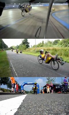

Посмотрел видео... Не думал что "Квесты" НАСТОЛЬКО быстрее полуобтекаемых лигерадов...

Я вот только одного не понимаю, почему никто из них,
хотя бы для гонки , даже не попытался убрать завихрения
за тупой стандартной кормой Квеста путём временной надставки?
:? Или же постоянной, - из прозрачного пластика, - сквозь него
стопсигнал нормально бы просвечивал... Или же у них какой-то
регламент на Квесты, чтобы были одинаковыми,
ну типо как у UCI для шоссейника? :lol:

Я уверен, что обладатели "Квестов" настолько любят свои веломобили, что не позволят себе что-то к ним прилепить. Кроме того, не думаю что наставка сильно поможет. Обратили внимание, что "Квесты" с закрытыми кабинами идут быстрее таких же, но с открытой кабиной? При чём заметно быстрее.
На счёт видео с трэка. Не могу понять, за счёт чего тот карбоновый лигерад с типом в сине-жёлтом обтягивающем костюме так быстро идёт? Об на треке обходит «Квест» и уступает только чёрному лигераду в полутряпичном обтекателе. При чём у этого в сине-жёлтом даже колёса не закрытые… Его также можно увидеть на других роликах с Cycle Vision 2009 и там тоже несится как в невидимом обтекателе. Может просто спортсмен?
У трехколесных на порядок выше сопротивление качению.
Надставка прибавит как минимум 2км/ч при тех же усилиях, а для гонки это
колоссальная прибавка!
Что с закрытыми кабинами едут быстрее, так оно и понятно, - в первом случае
взболтаный ногами воздух сообщается с атмосферой. Во втором случае он циркулирует внутри кабины, а снаружи независимый ламинарный поток и пофигу, -
что ты едешь накатом, что ты крутишь на частоте 160! :lol: Правда других дыр
в Квесте навалом :? :( ...
А чему тут особо удивляться? Поставили же рекорд часовой гонки 52км на
абсолютно голом M5 карбон ХАЙ (подчеркну слово хай (high)) рейсере!
А также на трековом велосипеде 50. Вот именно, - очень хорошая физическая подготовка. А кто управлял Квестом нам не известно, может вообще бабулька какая-нибудь :D :lol: :lol: :lol:

Тогда почему в 6-ти часовой гонке это сопротивление не помешало "Квестам" делать даже полуобтекаемые лигерады как стоячие?

На треке условия особо то и не позволяли разогнаться, собственно, как и на трассе
циклевижн 2009. Вот он и плёлся со скоростью пелетона. А на этой трассе, - раздолье, была бы совсем прямая, - разошёлся бы ещё шибче :mrgreen:
На 200м Квест под 70 на площадке разгоняли....
