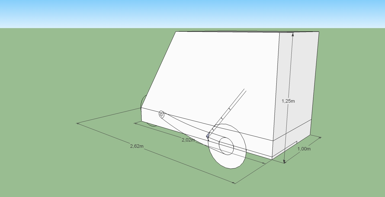

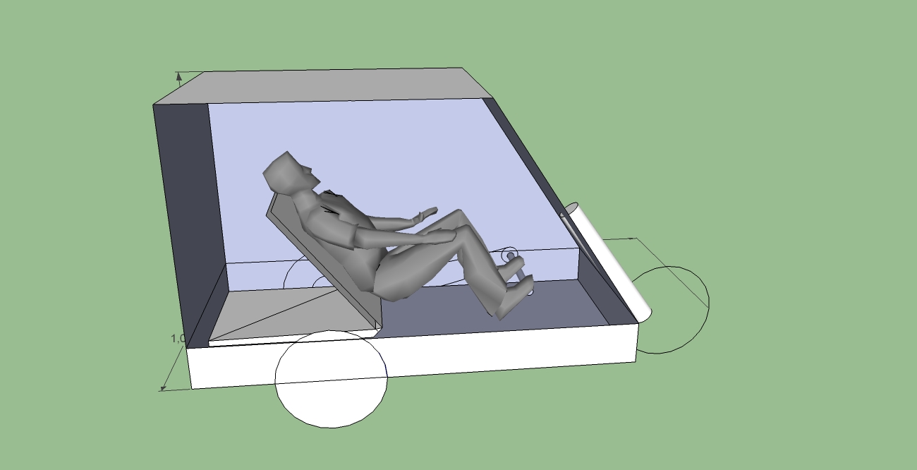

На картинках изобразил то, что пришло в голову. Спинка сидения откидывается, получается кровать. Корпус должен защищать от дождя и комаров. В результате можно передвигаться в любую погоду и ночевать там, где стемнело. Поскольку гаража нет, всю эту хрень надо разбирать на детали, которые можно поднять по лестнице на 5-й этаж.
Технические нюансы не продумывал, если приму решение, то буду заказывать изготовление. Тогда и обсуждать детали.
Сейчас для меня главная непонятка - из чего делать верх кузова.
1. Трубчатый каркас, на нем прозрачный полиэтилен, какой применяют в летних кафе. Плюсы - малый вес, хороший обзор, можно снять или подвязать, уменьшив сопротивление воздуха. Минусы - хлипко (возле магазина не оставишь), нужны дополнительные занавески на ночь, чтобы снаружи не смотрели. И противомоскитную сетку.
2. Сэндвич-панели. Крепче и теплее, но плохой обзор. А ведь путешествовать как раз для того, чтобы смотреть. Надо городить какие-то окошки, продумывать вентиляцию.
3. Стеклопластик или нечто подобное. Можно сделать красиво и удобно, но возможно ли будет разобрать на относительно мелкие детали (для подъема по лестнице или в грузовом лифте и хранения на балконе)? И какова цена этого удовольствия?
Что подскажут уважаемые форумчане?

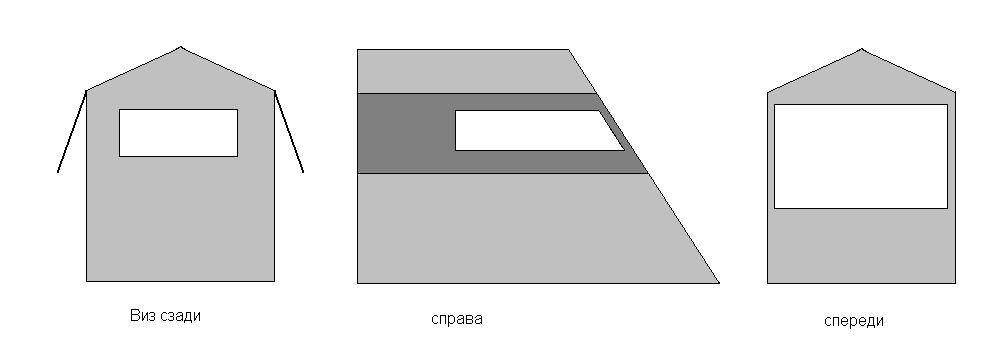

Я бы делал из сэндвич-панелей, по крайней мере крышу. На обзор она не влияет, а от солнечного удара защитит. Также для обзора необязательно делать полностью прозрачные стены, если окно близко к глазам, размер его может быть небольшим. Т.е. боковые стенки - сэндвич-панель с относительно небольшим окном на уровне лица. В передней стенке окно естественно будет побольше.
Весь кузов, а не только верхнюю часть можно сделать из плоских разъемных панелей - они достаточно жесткие, легкие и при хранении на балконе занимают мало места. Крепление панелей - по кромкам, например типа рояльной петли с вынимающейся осью.
Пример - на рисунке. Двускатная крыша обеспечивает жесткость кузова при отсутствии боковых стенок. Боковая стенка из двух частей - верхнюю часть можно откинуть на крышу или вниз - получим полный обзор.
