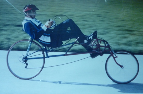

 Заголовок сообщения: Re: Из Киева до Крыма за 3,5 дня; - а сколько на лигераде? О
Номер сообщения:#16  Непрочитанное сообщениеДобавлено: Пт май 13 2011 23:06
Зарегистрирован: Ср окт 06 2010 23:37
Сообщения: 254
Поблагодарили: 10 раз.
Такая машина быстро не поедет и будут проблемы с балансом.
- обоснуй!
- вот здесь ясно что удерживать равновесие, особенно на малых скоростях, будет уже трудно;
- слишком высокий центр тяжести:
сантиметров 80 от земли до попы
и сантиметров 80 от земли до каретки педалей.
Вот два бента на которых я ездил
Изображение Изображение
- на втором, карбоновом заметно держать равновесие труднее, а ведь каретка всего на какой-то десяток сантиметров выше от первого; - а в том и то и то, чуть ли не по метру от земли.
В общем, что это за проблемы с балансом, когда расстояние от земли до попы сантиметров 45, а от земли до каретки педалей сантиметров 35 - 40, ездок положен на угол уже под 30 градусов к земле, а колёса в отличие от двух этих наших киевских длиннобазников, раздвинуты всего лишь ещё на дополнительные пол метра.?
Кстати, ни на одном из этих наших киевских длиннобазниках, я так и ни разу не упал за всё время, пока представляли их в Овидиополе - до этого я на них ни разу не ездил; - научился ездить, прямо на перроне вокзала, пока Романта и Волшебник собирали другие свои бенты.
Что мешает в этом бенте
ещё метра на пол раздвинуть колёса, а ездока между ними положить на высоте табуоетки от земли
А вот и другая крайность, когда ездок вовсе спиной чуть ли не по асфальту шкрябает, а на остановках уже вместо ноги выставляет руку http://www.youtube.com/watch?v=jnfdhnAobeg&NR=1
За это сообщение автора Вазач поблагодарил: Solo (Чт май 24 2012 11:17)

Номер сообщения:#17  Непрочитанное сообщениеДобавлено: Пт май 13 2011 23:49
Трудно держать равновесие при сочетании сильного наклона спины и пости горизонтальной ови вращения руля. Обосновывать перед теоретиком не вижу смысла - всё равно не поймёшь. Я такую схему вляпался и выводы сделал. "Твои" карданолигерады выезжают за счёт почти вертикального расположения туловища. В длиннобазнике наподобие твоего проекта руль должен вращаться вокруг оси, параллельной рулевой колонке, через тягу, а не через кардан.

Номер сообщения:#18  Непрочитанное сообщениеДобавлено: Сб май 14 2011 00:19
Сообщения: 936
Откуда: Черкассы, Украина
Благодарил (а): 68 раз.
1. Аппарат имеет слишком большой консольный пролет.
Вертикальные нагрузки ОЧЕНЬ велики для такой машины
ИМХО нужны распорки.
2. Кардан работает ТОЛЬКО сверху. У тебя он введен непонятно куда.
3. Рабочий угол у твоего велосипеда - около 160 %. То, что хорошо для ГОНОЧНОЙ машины ( Индикатор Дашевского ) - неприемлимо для туристической.

Номер сообщения:#19  Непрочитанное сообщениеДобавлено: Сб май 14 2011 01:18
Сообщения: 254
Трудно держать равновесие при сочетании сильного наклона спины .
- ну вот, практически тот же самый лигерад, но опустил на нормальную высоту от землм ездока, и конечно же соответственно несколько раздвинул колёса, чтобы ездок между ними поместился.
- тот рисунок так, я сделал чисто условно, чтобы пояснить герметрию которую я хочу.
- у меня не кардан, а коническая понижающая передача с передаточным отношением 1:2. При кардане руление получается гиперчувствительным - разгоняться на скоростях выше 40 км/час по личноиу опыту становится опасным.
- ну хочется вставлять шоссеры, и поэтому ездока есть желание ложить максимально возможно. а так оптимальный этот угол будет постоянно оптимизироваться.

Лучше ещё ниже, и ось каретки на уровень сидения поднять. Тогда мидель машины будет вписан в мидель человека. за счёт этого уменьшится сопротивление. Для езды по трассе низкий лигерад как раз подходит. Это в городе его не видно. Я много ездил на диннобазнике - Большом Змее, пока не поставил обтекатель - http://www.velodreamer.com/vm8.html - фото без обтекателя и отчёты о испытаниях внизу страницы
