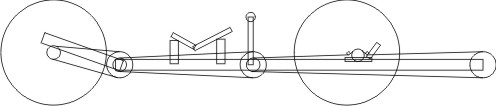

вопрос сугубо из теоретической области, просьба не пинать если такие решения уже были.
известно что самое мощное движение это становая тяга, а если штангиста положить получится чтото похожее на положение гребца в академической гребле... а при чем тут велосипед?
а что если ручки зафиксировать наглухо, сделать сидение подвижным и привод присобачить к площадке под ногами? спереди повесить 2 колеса с подвеской как у скейтборда (поворт всей осью) с пружинами для возврата аппарата в среднее положение.
тоесть в площадку упор двумя ногами, за ручки тянуть руками и всем телом двигать сиденье... управление переносом массы вправо-влево
должно выйти адское усилие и теоретически оно должно нехило лететь... правда недолго ибо сдохнешь быстро
картинка для общего понимания концепции, не востинимать буквально!

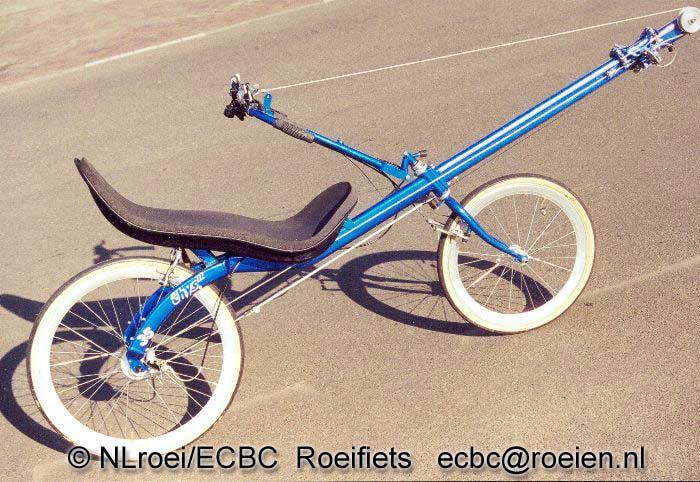

Гребной велосипед:
Комментарий к файлу: Гребной велосипед

это требует 4-х колесной схемы или очень большой базы, лодка в академической гребле значительно длиннее чем аналогичные байдарки или каноэ. В основном что бы минимизировать потери от крена нос-корма. Но и маневренность за счет длины у них никакая. Совершения правда, что на прямой академик уделает байдарку или каноэ на любой дистанции от 250 м. Но если добавить поворотов, читай маневренность, то картина сразу станет совсем другой.

На воздухе, не применимо. Дело в том что у воды существенно выше плотность. А так же есть сила поверхностного натяжения, которая весьма велика. Из-за этого у водников есть такое понятие, как "длина бежит". Просто о правилам ограниченна длина байды и академии. Ну и просто здравый смысл, байду длиной в 50м с места на старте не сдвинешь.
