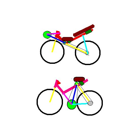

Вот такая бредовая идея появилась :lol:
Тут много споров насчет что лучше: МТВ или лигерад. Вот и подумал, а нельзя ли сделать, чтоб одно превращалось в другое? Из рисунка думаю все понятно, но до осуществления может и не дойти дело, так что разместил сюда :)

из рисунка многое не понятно, лучше в 3д делать.

Не на чем, компа нету :(
Добавлено через 24 минуты 23 секунды:
Смысл рисунка таков: нижняя часть седла приварена к куску квадратной темно-зеленой трубы,которая может перемещатся вверх-вниз по красной раме. Под седлом находится промвал и шарнирно прикрепленные задняя желтая вилка и две синих трубы с кареткой на конце. Когда надо сделать из МТВ лигерад, то: отсоединяются один конец фиолетовых подпорок от рамы, голубых - от каретки. Снимается переднее колесо, седло передвигается вниз, каретка через вилку разворачивается вверх и фиксируется фиолетовыми подпорками. Голубые трубки крепятся к спинке сиденья, которая надевается на красную раму.

Ну ты даешь чувак! :) У тебя несомненно есть талант, однако, что касается конкретного образца, таланта изобретателя недостаточно, так как грамотно сконструировать вещь нужен не только талант... Т.е. скорее всего получится образец по многим показателям хуже и лигерада и МТБ. Думаю, что ты это уже понял, сконструировав и построив свой "Терминатор". В любом случае, я в восторге от твоих задумок :) :wink:

У меня просто тяга к универсальным гаджетам,из мобилок признаю только смартфоны,в каждом кармане по швейцарскому ножу...Хотя ты прав,по отдельности каждое устройство лутше,чем все в одном.
