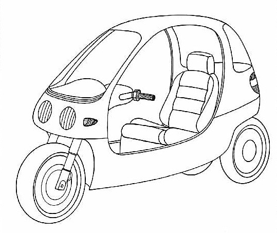

Пусть это выглядит примерно так

Предложенный рисунок выглядит очень мило, правда, не совсем понятно, как такой аппарат будет складываться.

На двух колесах это будет выглятеть вот так!
А я предлагаю разработать модель "НАРОДНОГО ВЕЛОМОБИЛЯ" ,т.е. для более широкого круга юзеров. В одиночку трудновастенько пока. Но если общество захочет двухколёсный вариант, нет проблем, сдаюсь.

Не ребята,как я занесу домой на пятый этаж пешком то что на картинке???Тогда сначала выясните какие цели преследуются ,для чего он нужен???Я вообще думаю что для передвижения по городу.Отсюда и отталкиваюсь.
