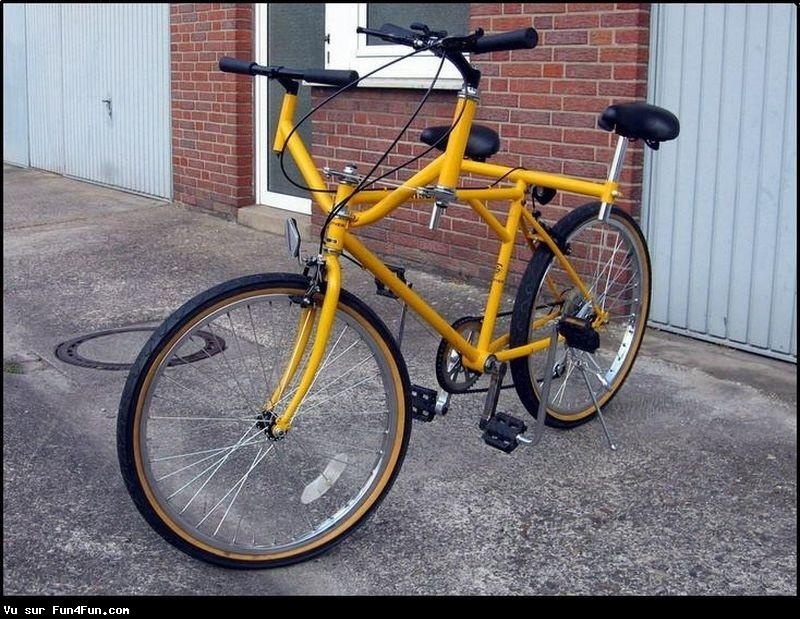

Комментарий к файлу: есть такая схема тандема. не распространена. видимо не удобна, особенно при старте.

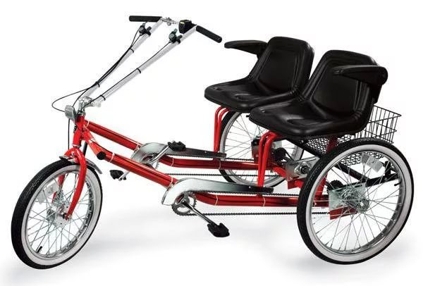

Комментарий к файлу: есть такая схема лигерада "плечом-к-плечу" очень длинная и четырехколесная со всеми вытекающими последствиями.

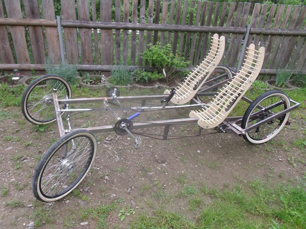

Комментарий к файлу: есть такая схема, база короче но все равно достаточно длинная и без удаленного управления не удобно.

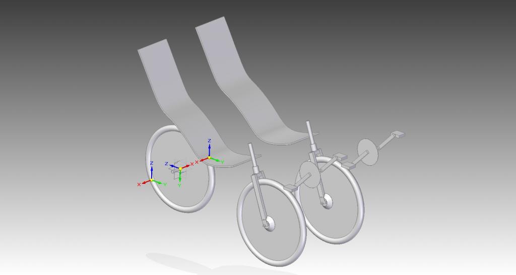

Комментарий к файлу: А что если, сделать вот так? Передний привод, не подвижная каретка. лигерадные сидения, база 1200мм колея 600-800мм. габаритная ширина 1000-1100мм.

Ну а почему бы тогда сзади два колеса не сделать? Габариты никак не увеличатся, только вместо тройной колеи будет две?

Имя: Виктор
тут такое дело. движение по прямой это оч редкий случай. все движение это дуги разного радиуса. по радиусу 4 колеса это 4 следа. кроме того четвертое колесо это плюс по массе (как массе колеса так и систем его крепления) и плюс по сопротивлению качения.
а плюсы у четырех колес какие?
я вообще два колеса сначала думал, но при такой компоновке вовсе не тронутся)))

Очень неустойчивый такой вариант. Посмотрите как аналогичной схемы трайки делают. Пятую точку располагают как можно ниже и практически между двух колёс. Тут же даже сесть по очереди будет затруднительно, только синхронно.
А вы не думали в сторону объединения двух лигерадов? Связать тягами так чтобы рули синхронно работали и наклон. Хотя нафига это надо? Смысл тандема в том что сопротивление воздуха делится на двоих, а располагая пилотов бок-о-бок сопротивление тоже увеличится примерно в 2 раза.

смысл всей затеи сделать двухместный аппарат с лигерадным расположением пилотов но при этом как то уменьшить длину и радиус поворота конструкции.
да по устойчивости тут проситься 4-е колесо. но масса будет большая и сопротивление перекатыванию тоже.
может подумать о двухколесной схеме с подъемными, боковыми, самоориентир. колесиками дюймов на 12" которые помогли в моменты:
а) стоянки/посадки/трогания
б) движения на малых скоростях
по поводу аэродинамики. думаю в тандеме при лигерадной компоновке двое сидят так далеко друг от друга что выигрыш не велик. скорее всего они создают сопротивление как два отдельных лигерада. вот когда "спиной-к-спине" и пространство между пилотами занято багажом там наверное лучшая аэродинамика.

Пост №1. Эскиз:
1. Колея 600 мм, зазор между педалями=600-200х2=200 мм, а при повороте педали могут встречаться.
Такую схему в прошлом веке демонстрировал Ульяновский в Шяуляе, когда увидел мой "Велотрон". Не пошла, но поехала, судьбы не знаю.
2. Если сдвинуть левого ездока назад мм на 300, или сколько надо, то получится боковой прицеп. Такая, ассиметричная схема, реальна и только её предлагаю рассматривать на форуме.
Добавлено через 5 минут 8 секунд:
Да, ещё не всё: экипаж двухколейный. руление правым ездоком.
