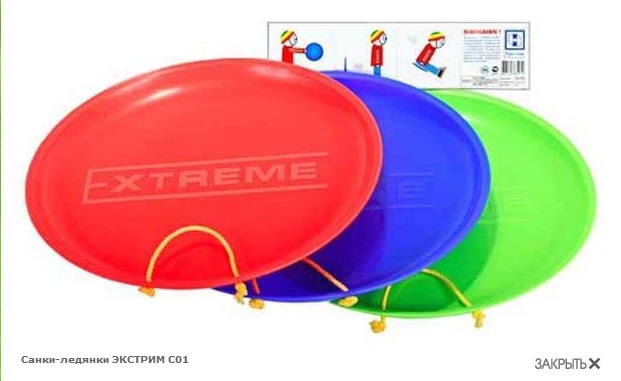

Прочитав о проблемах Yes_this_my_trike из-за грязи на дорогах, я решил поделиться одной идеей. Лучшая конструкция для города на мой взгляд - крыло, полностью закрывающее колесо. Оно не только от грязи защищает, но и улучшает аэродинамику(хотя это вопрос спорный). Но есть проблемы. Если его делать неразборным, как у FAS_r7 на переднем колесе его электролигерада, то крыло нельзя сделать больше чем полколеса, иначе туда колесо не засунешь. Кроме того, стеклопластик - это с одной стороны очень круто, а с другой стороны сложно, дорого и поэтому доступно не всем.
Короче предлагается к рассмотрению следующая идея. Покупаются детские ледянки подходящего размера, две штуки.
Я видел диаметры 40, 60 и 66 см. Или можно взять просто пластмассовые тазики нужного размера.
Отрезается нижняя часть, откуда будет выглядывать колесо и делается вертикальная прорезь до центра, такой ширины, чтобы прошла ось. Или более широкая, если с этой стороны будет дисковый тормоз. Дальше две половинки складываются вместе и по периметру делается несколько отверстий под саморезы или пластиковые стяжки(способов крепления может быть много, главное, чтобы он был многоразовый).
На колесо половинки надеваются по отдельности, и уже на колесе скрепляются в одно целое. После этого крыло крепится к раме обычным креплением.
Конечно, это несколько усложнит процедуру замены колеса, ну, как говорится, за все надо платить.
