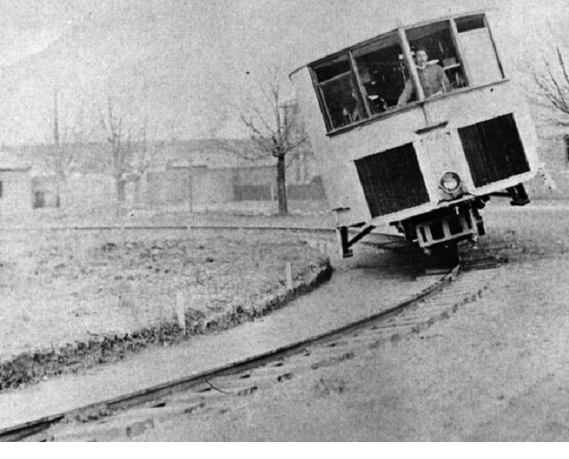

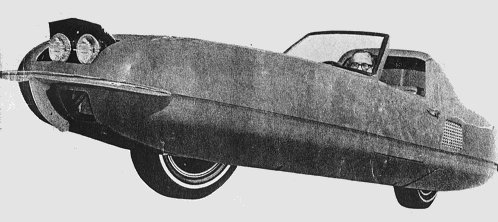

Статья об одноколейных гирокарах, начиная с творений Шиловского, и даже о гиропоездах. Собственно, для меня все началось с этой статьи: http://anovichkov.msk.ru/?p=869
Особенно меня впечатлило это фото:
http://anovichkov.msk.ru/wp-content/upl ... 2223_4.png
А вот и современная наработка: http://www.youtube.com/watch?v=O1aAmWim838
В этом видео (хм, или в другом о С-1 ?), но есть момент, когда прототип пытаются опрокинуть два человека, уперевшись в бок, но у них ничего не выходит.
Ну как, современная. Ей уже два года и что-то больше ничего об этих ребятах не слышно. Но это все дела автомобильные, а мне интересны аппараты, приводимые в движение мускульной силой человека.
Все эти двухколесные автомобили, поезда успешно ездили. Черт возьми, он реально ездили - на двух колёсах, не теряя при этом равновесия! И все благодаря такому устройству, как гироскоп и явлению прецессии, применяемому для балансирования.

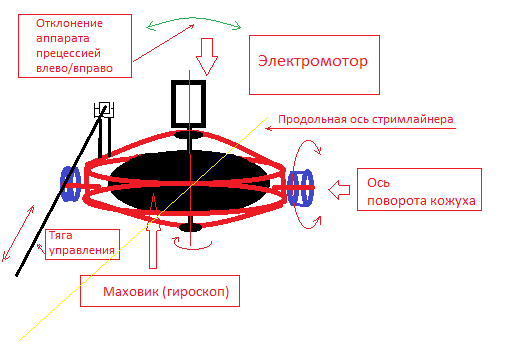

Итак, к чему я все-таки пришел. На лигерад-стримлайнер устанавливается гироскоп ориентированный в горизонтальном положении (ось вращения маховика вертикальная, перпендикулярна земной поверхности). Гироскоп находится в кожухе, ось вращается в верхнем и нижнем подшипниковом блоке. Кожух крепится к раме на двух шарнирах (ось перпендикулярна оси вращения и продольной оси аппарата). От кожуха посредством рычага отходит тяга к пилоту. Тяга двигается вдоль оси аппарата. Тянешь на себя - ось гироскопа наклоняется вперед, момент прецессии отклоняет раму стримлайнера влево или вправо (зависит от направления вращения гироскопа), тянешь от себя - прецессия наклоняет аппарат в противоположную сторону. См рисунок внизу темы.
Но не все так гладко, есть проблемы. Во-первых, диск гироскопа должен вращаться быстро, чтобы его можно было сделать достаточно легким. 10 тыс.+ об/мин. А лучше 30 тыс. Тогда диск-гироскоп будет весить около 4 кг. (цифра навскидку). Следовательно, диск должен быть прочным. Я тут почитал о гироскопах для гиробусов (это автобусы, которые используют накопленную энергию тяжелого маховика для движения) и схватился за голову. Лучшие маховики делают из композитных материалов, карб/кевлар. ленты и эпокс. смолы. Сколько же он будет стоить? А как его балансировать? Думаю, можно обойтись вариантом проще, из хорошей вязкой стали. В титановом или кевлар/карбоновом кожухе на случай разрыва маховика. Это в идеале, для экспериментов сойдет и стальной.
Ещё нужен высокооборотистый маломощный низковольтовый двигатель постоянного тока с механизмом свободного хода. Нужен датчик оборотов и простой контроллер, который будет плавно и постепенно увеличивать подачу тока на двигатель, будет отключать двигатель при достижении определенных оборотов. В конце-концов, нужен литиевый аккумулятор и сам лигерад.
Впрочем, для гоночной версии двигатель и прочее не нужны, достаточно раскрутить гироскоп внешним приводом - инерции хватит на все время заезда. Нужен сваренный из труб стенд - кресло на раме, крепящееся на петлях к основанию, который будет имитировать балансирующий стримлайнер. Это нужно, чтобы точно узнать нужную массу маховика-гироскопа.

Комментарий к файлу: Принцип стабилизации стримлайнера
(Ни фига не понятно нарисовал, но уж как умею. Лучше посмотрите видео о свойствах гироскопа)

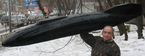

На фото выше Вениамин Вениаминович держит нижнюю часть обтекателя, без шасси.
