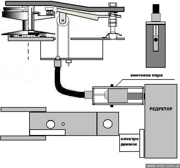

Я на мотофоруме разрабатываю свой прект електронного управления вариатором на скутер.Задумывался и об установке на велик,сложно,но можно.Вот моя схема.Если к тросу подключить монетку,то получится плавное ручное управление

На скутер - айс, на велик - не слишком айс, т.к. потери на трение и низкий кпд, а запаса мощности у вела нет :)

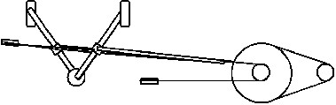

В посте, предшествующем Вашему, я писал о том, что
на вел можно поставить "импульсный вариатор". Проще говоря, линейный привод с изменяемым плечом рычага. Это Вам о чем-нибудь говорит?
Схема такая:

Тяги привода шарнирно прикреплены к скользящим по шатунам кольцам. Передвигать эти кольца вдоль шатунов можно с использованием той же винтовой пары на валу электромоторчика с редуктором. Конструкция отдельная, конечно. При передвижении кольца ближе к педали уменьшается плечо рычага, а значит - передаваемый крутящий момент. Зато при этом увеличивается линейное перемещение тяги привода и связанной с ней велосипедной цепи. Значит, на большее число оборотов прокрутится звездочка, с которой работает цепь, отсюда, увеличивается передаточное отношение привода. При передвижении кольца ближе к оси качания шатуна увеличивается плечо рычага и передаваемый крутящий момент, а линейное перемещение тяги, цепи и количество оборотов звездочки уменьшаются, передаточное отношение уменьшается. Тут можно в горку ехать - силы больше, а скорость меньше. Т.е. все, что нужно выполняется. Потери на трение практически равны потерям обычного цепного привода, т.к. в качестве "выходного устройства" привода используются цепь и звездочка. А положение кольца на шатуне можно делать любым, особенно если двигает кольцо винтовая пара с принципом устройства, как в суппорте токарного станка.

Когда то сам думал над таким приводом,хотел сделать коляску инвалиду,только чтоб цепи крепились к рулю на шарнире.Идея супер,сочетает в себе преимущества вариатора,елипсной звезды,не имеет мертвых точек.К цепям наверное пружины прикреплены,чтоб шатуны возвращались?Для етой схемы желательно наличие туклипсов на педалях.Довольно сложно вторую трещетку прикрепить.Обычная монетка не будет годится,надо какой нибудь рычаг для большого хода троса.И тросы надо сделать спареными,чтоб одновременно тянули подвижный елемент.

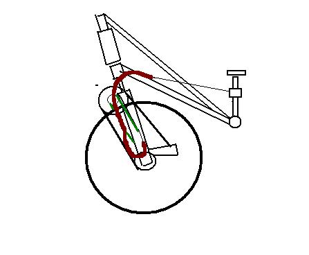

В принципе с такой схемой можна запросто сделать передний привод с подвеской.Извиняюсь за корявый рисунок.Смысл: к кольцу на шатуне прикреплен трос,через чехол(красный) он идет к низу телескопической вилки,дальше к приводной цепи(зеленая),цепь на трещетках,к другому концу пружина.

К шатуну спереди параллельно ему прикреплен длинный винт, на всю длину шатуна. на нем гайка, которая жестко соединена с кольцом, скользящим по шатуну. Винт закреплен на валу электродвигателя с редуктором. На втором шатуне смонтирована такая же лабуда. Берем аккумулятор, проводки, ключ на три положения без фиксации (есть такие). Вместо манетки ключ. Ключ "От себя" - включаем двигатели в таком направлении вращения, чтобы кольцо передвигать ближе к педалям Отпустили - двигатели выключились, ключ в среднем положении, кольцо удерживается на установленном месте за счет винта. То же и при положении ключа "На себя", с той разницей, что двигатели включаются на вращение в противоположном направлении и винты смещают гайки - и кольца ближе к оси качания шатунов. Проблема - двигатели нужно будет балансировать по оборотам. Ну и усложнение конструкции. А с тросовым управлением будет трудно, по-моему...
