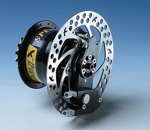

Ситуация какая: 4 позиция шифтера (39:21), трогаемся. Скорость мгновенно достигает 20км/ч, ставим 5-ю (39:18 ) и набираем 27км/ч. Дальше ставим 6-ю (39:16) и дотягиваем на высокой частоте до 35км/ч. Сопротивление агрессивно возросло, "баран начинает упираться в стенку :evil: " И вот момент, когда надо разогнать его до 40+ и продержать эту скорость до конца участка. Надо переходить с 39 на большую 53 звезду, но переход 39:16 - 53-16 очень резкий, и скорость просто упадёт в таких условиях. Поэтому приходится быстро возвращать шифтер на 4-ю позицию и только затем ставить 53 звезду и продолжать разгон. А скорость при этом переходе падает, особенно против ветра или на уклоне. Было бы очень полезно после разгона до 35км на 39-16, затем плавно повышать передачу:
Rohloff Speedhub 500/14 спасёт отца русской демократии. В Москве его купить можно, почём - не знаю, мне он обошёлся в примерно +30% от цены в Европах (тогда было 838 евров, а я отдал, вроде бы, 35 тыр, и было это в далёком 2003-м или 2-м году, в ноябре-декабре, на сайте у немца есть ссылка на российского дилера, через него и брал).
14 передач, диапазон 500+ % (счас ужо не помню). Все передачи с равным логарифимическим шагом (каждая на 13,9% выше предыдущей). Есть некоторые нарекания по работе, да и тяжёлая она, но в целом я доволен. Цепь всегда прямая - Шурикен видел её после примерно 1500 км и оценил пробег в 200-300 км. :-)
Плюс всё переключение одной рукой (да ещё по четыре-пять передач за раз можно выкрутить при желании), плюс переключение стоя, плюс отличный ресурс и втулки, и цепи.
В общем, очень дорого, но очень хорошо.
Спасибо, но она же ЗАДНЯЯ! :cry: :cry: :cry:

Она не задняя. Она вся. Совсем вся. В смысле, что кроме неё других переключателей не надо. Спереди строго одна звезда, сзади строго одна звезда, всё переключение строго внутри втулки. Соответственно, на руле - только один грипшифт (вроде бы, немец хотел сделать рапид-файр, но сделал или нет - не знаю). И нет никаких вопросов когда переключать перёд или зад - просто переключаешь и не думаешь.
Повторяю ещё раз: весь диапазон передач одной ровной линией, а не как в табличке для классики 3х8(6,7,9,10).

Rohloff Speedhub - почитал я об енотй штуке приличная вещь помоему.
купил бы ее ктонить и оттестил вот дело было.
Rohloff Speedhub 500/14 - QR Axle - £829.00
стоимость почти 30к рублей
Комментарий к файлу: Rohloff Speedhub 500/14 - QR Axle
А то мля я не знаю :)
Втулка ставится в ЗАДНЕЕ колесо - следовательно ЗАДНЯЯ. Да, 14-скоростная, но суть обычная задняя втулка. Я катался на такой.
Классический набор меньше весит. Переключение забавно, между 7 и 8 передачами то и дело подтыкается 14-я :)
Единственный плюс - можно переключаться на месте сколько угодно :)

Я катался на такой.
Можно по подробнее, модель именно эта, или другая И в каком смысле подтыкивалась, и какой способ от этого уйти, может мощность в этом месте сбрасывать?
Номер сообщения:#79  Непрочитанное сообщениеДобавлено: Вт ноя 18 2008 23:26
Сообщения: 14154
Эти передачи - место переходв двух планетарных рядов. Баг даже в мануале описан. Надо аккуратно включать, без "доводки".
