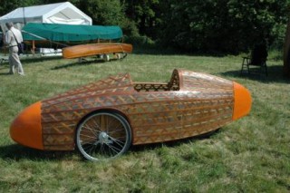

Что вы думаете про такой веломобиль, на котором гоняют в британском чемпионате веломобилей?
http://www.british-human-power.com/forum/forum_posts.asp?TID=4339&PN=1&title=scouts-at-work
Добавлено через 2 минуты 51 секунду:
Еще фотки веломобиля: http://www.swebbelli.org.uk/2012-gallery

Это уже лучше. Можно увеличить колеса хотя бы до 20", уменьшить длину примерно до 2,20 и увеличить высоту до 1,3 м. Правда, тогда исчезнут привычные пропорции.
