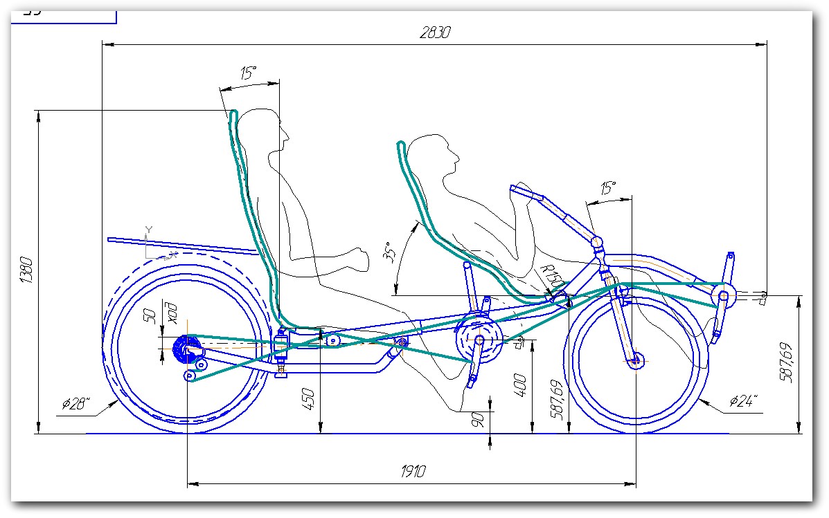

- что за эргономы и с чем их едят? - Не забывай что я делаю чертежи лигерадов на голом энтузязизме (впрочем как и все здесь, разве что в отличие от меня практически сразу в металле). Поэтому все чертежи пока у меня по минимуму, покуда не станет ясным, что именно этот дизайн уже позволит мне пуститься в велодальнобой, а на сам аппарат уже будут находиться покупатели, готовые заплатить за него больше чем издержки на его изготовление.
- Вот я сегодня за вечер засел, и выдал эти наброски, которые назвал "Аллигатор" (посадка ездоков чем-то напоминает как в Российских боевых вертолётах)
- вот такой аппарат мне уже интересно попрорабатывать маленько - предполагаю, что на тандеме дистанцию Киев-Крым можно будет на четверть времени быстрее одолевать при тех же напрягах, чем на лигерадах-одиночках. То есть не за 3,5 дня и две ночёвки я смогу, а уже за одну ночёвку и 2,5 дня. Тигоровские шоссеры одолевают Киев-Одесса за день с прихватом раннего утра - это 400 километров. До Крыма - 760 км - вот трек для заливки в Гармин (не самый короткий)
http://www.gpsies.com/map.do?fileId=rqfwpyvimezxfnjg
... а доводить проработку до типовых эргономов - здесь пока по расчёту - "нема грошей, нема кохання" :D

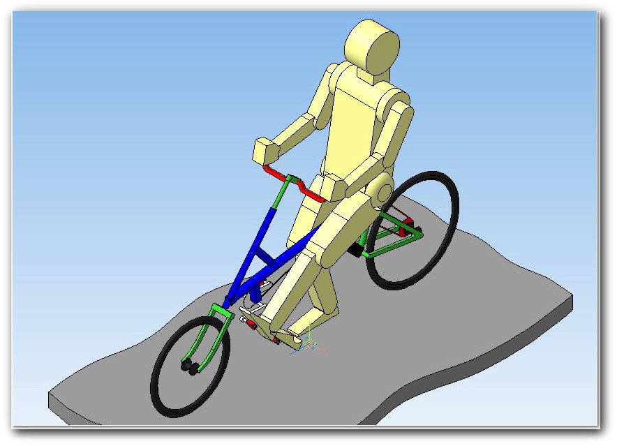

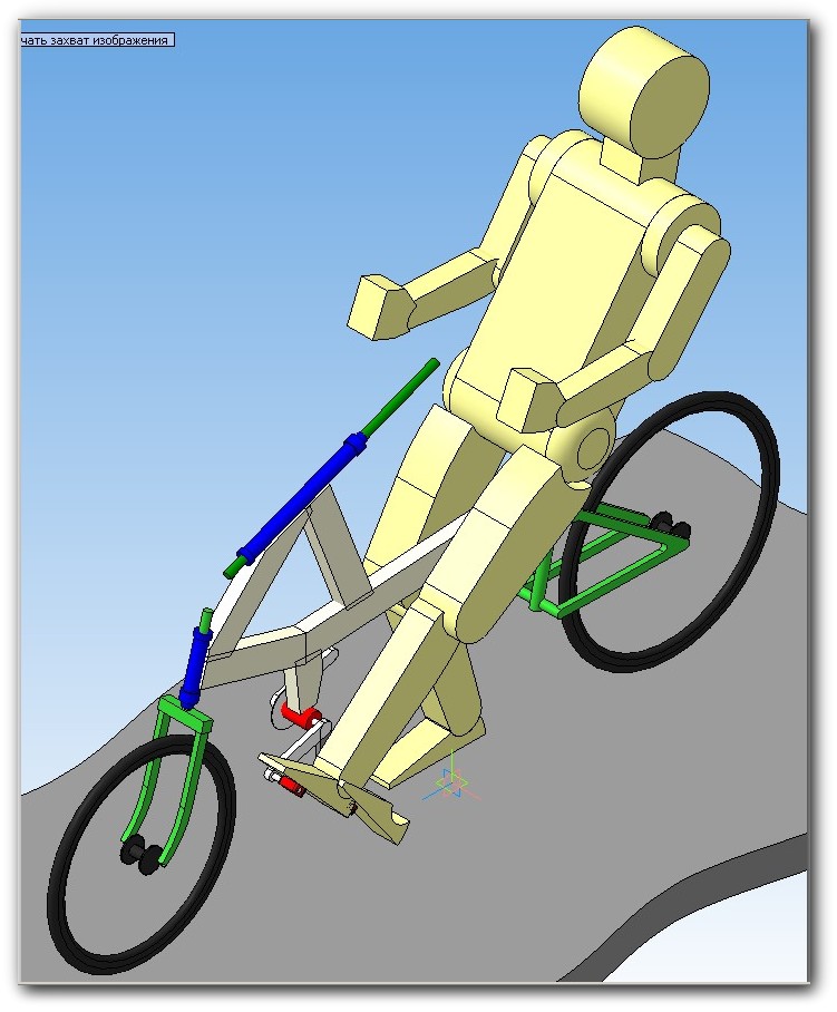

сейчас некоторый уже накопленный опыт позволяет на данном этапе конструкторской проработки, руководствоваться лишь примерным двухмерным рисунком человечка смасштабированным под параметр 850 мм от крестца до места, где каретка педалей, плюс возможность регулировки этого расстояния на проектируемом изделии.
Да, ещё, эргономика положения рук пока обеспечится широкой регулировкой положения руля. - конструктивно сделать это сравнительно не сложно, зато максимально удобное оптимальное положение рук - кординально важно для долгочасовых дальнобойных переездов.

Номер сообщения:#48  Непрочитанное сообщениеДобавлено: Вт апр 26 2011 12:04
То есть твои чертежи ещё и в плане эргономики непроработаны? Ты не отрисовываешь положение ног хотя бы в 3-4 позициях? Скорее всего именно так и есть - иначе бы ты знал, что при почти вертикальном положении спинки каретка на одном уровне с сиденьем - неудобно! Надо было просто скопировать ногу эргонома в самом верхнем положении педали и потом самом попробовать сесть в такую позу :)

Та, о чём говорить, удобно неудобно, когда половина самодельщиков делает лигерады у которых ноги выше головы - главное обеспечить чтобы при полулежачем положении, с углом наклона спинки к земле менее 35 градусов, ноги не педалировали где-то за спиной. - такой лигерад уже будет удобен разве что гимнасткам, вроде Алины Кабаевой ( чтобы лучше выставлялись всякие её принады, чтобы на которые потом лучше клеились всякие сильные мира сего :D ) - у трековых рекордных велосипедов, ноги по отношению к телу торчат под углом 90 градуслв, так что за эргономику педалирования я спокоен.

Ну, всё, этой 3D-моделью, пожалуй, заканчиваю конструкторскую проработку заднеприводного короткобазника. :doh:
- все необходимые размеры, по которым ориентироваться, чтоб порезать, погнуть, поварить - есть.
Ну а все остальное, уже по месту.
Кстати, "Раптор" - так решил назвать этого симпатяжку. :wink:
... да, если что-то заметили, не молчите.
Где цепь? Ждём то же самое с цепью.

Цепь уже по месту экспериментально проводится. - и чтоб не шибко тормозило вычурной натяжкой на промежуточных роликах, и не шибко при этом создавало проблемы рулению. - Нет смысла тратить время абы что рисовать. - На месте надо уже думать, подбирать и испытывать на практике. Поддерживающие ролики для цепи продаются на рынке велозапчастей. А как их крепить к раме - это ни для кого не особая такая уж проблеиа
Ах, какой специалист!.. Ну-ну, посмотрим...
