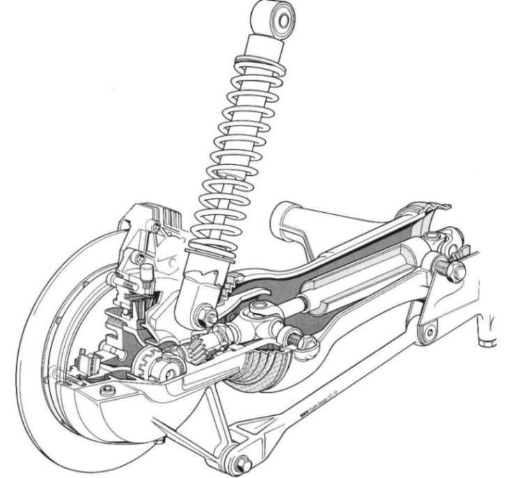

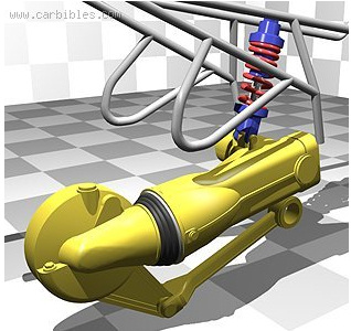

Номер сообщения:#47  Непрочитанное сообщениеДобавлено: Вт май 18 2010 02:43
Podveska sovremennogo kardannogo motocycla BMW

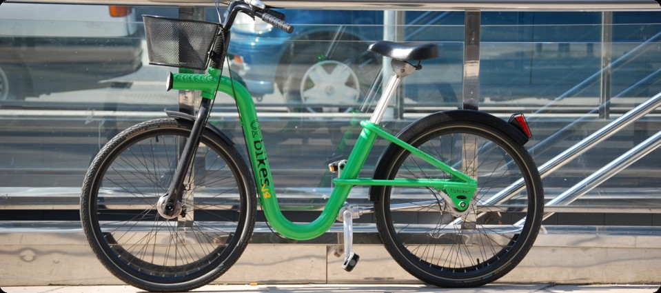

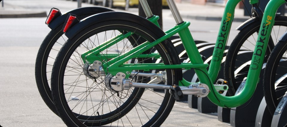

В Италии в 2011 г запускают систему общественного велотранспорта на основе велосипеда с карданом и планетаркой! :)
http://www.urbikes.com/
Видео: http://www.youtube.com/watch?v=bq-_ueaDdXQ&feature=player_embedded
Для прокатного велосипеда очень важно такое качество, как вандалоустойчивость. Велосипед на фотографии, по-моему, этому качеству удовлетворяет больше чем классический велосипед с цепью.

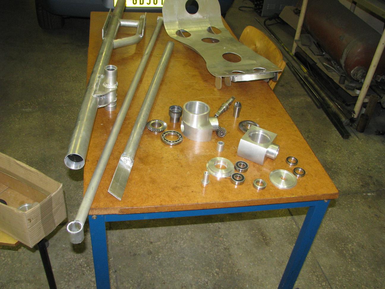

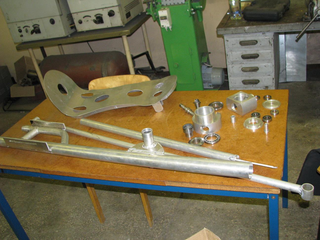

Про эксплуатацию могу сказать так, нормально! Не блестяще, но нормально для самодельного аппарата к тому же первого. Минус именно моего, неправильно подобранное передаточное отношение редукторов. Спереди взял стандартные шестерни от большого флекса 3,7:1, а сзади поставил 1:1. Получилось глупо, хотел сэкономить, в результате из 3 передач, реально доступны 2. Вес 24 кг, но когда делал на вес обращал мало внимания, все таки прототип.
Первоначально он был с 28 колесом сзади, но тогда провернуть педали можно было только на 1 передаче, но комфорт был явно выше, 28 колесо за счет размера лучше сглаживает неровности, даже будучи накачанным под 5 бар.
Еще в заднем редукторе использовал прямозубые шестерни, они шумноваты. До 25 км.ч, они основной источник шума.
По скоростям, нормальная - комфортная скорость 25 км/ч, хотя я проезжал 30 км без остановки с средней 31, но скорость за 30 в моем варианте это 2-ая передача (см. выше - очень высокая), комфортный каденс на ней в районе 35, но мне такую скорость долго держать трудно. Я так чувствую, что нормальная крейсерская где то 30 (но увы) Макс. 43 км/ч, причем 40 раскручивается легко, то есть в любой день, вне зависимости от формы. Про скорости с горки я не говорю, они конечно выше, но я больше 50, ехать просто боюсь.
Прямая труба служащая рамой отлично гасит мелкие неровности, а вот препятствия типа бордюров чувствительно бьют по плечам, у меня сделано жесткое крепление опор сиденья. То что механизм защищен, это гут, несколько раз попадал в ситуацию когда надо ехать по экстремальным говнам, а все обслуживание после этого - просто протереть тряпочкой раму. Поломок за пройденные 1700 км было две, первый раз вылетело пару зубьев на шестерне от флекса (опять глупо но я взял б/у комлект за 5 лат, хотя новый стоил 7) Поломка произошла ровно на полпути от дома до дачи 85 км, в результате 40 км я ехал с скоростью чуть больше 20, говоря теплые слова в адрес неизвестных китайских мастеров. Ремонт - 10 евро новый комплект шестерен + столько же токарю. Кстати не всякий токарь сможет подточить такие шестерни они цементированные и нужен спец резец.
Вторая поломка была недавно, злополучная большая шестерня стала прокручиваться на валу, она была посажена на горячую посадку, но поскольку на это место сажалась уже вторая шестерня посадка оказалась слабой. Ремонт - шестерню тупо приварил к валу. На самом деле проблема обеих поломок неудачное передаточное отношение, на малой скорости приходиться давить на педали с страшной силой, и обе неприятности произошли по одной схеме, подъем на малой скорости по мелкому гравию, когда колеса даже погружаются в него.
Сама идея прямого кардана наверно достойна продолжения, но много подводных камней. Я тут уже писал, что собрал полностью алюминиевый аппарат, вес 14 кг, но он не поехал! И подвели меня как раз проверенные шестерни от флекса. Когда я делал проект, я поменял у них направление вращения и оказалось что в обратную сторону спиральные зубья не работают! Их сминает при нагрузке, а поскольку редуктор сделан конкретно под данный размер его можно выкидывать в мусорник. А точились они из цельных ал. болванок ( :oops: :cry: вспоминая сколько обошлось их изготовление) Делал для себя и хотел макс. лучше.
Да и ал. труба 50х2 выбранная для рамы оказалась слабоватой, она дает классную амортизацию, но прогиб великоват, это в свою очередь плохо для кардана (нарущается соосность редукторов), это можно решить добавив шарнир, но это опять токарка, да и теоретически это потери КПД. А у меня после такого разочарования по правде опустились руки, так и стоит - лежит куча деталей, вроде дело чести закончить проект НО.
Редукторы на первом варианте были сделаны цельными с рамой, просто сваркой, на места подшипников вставлялась специальная оправка с ее помощью выставлялась и перпендикулярность. Опыт показал что для производства, это лучшее решение, чем изготовление отдельных редукторов, токарка гораздо проще.
А вот так выглядел набор деталей для второго варианта.
Не судьба, фотки не прикладываются, если интересно можно посмотреть здесь http://fotki.lv/ru/Vilk/733502/
Добавлено через 58 минут 18 секунд:
Понял почему не прикладывалось! Размер великоват
Да и редуктора позже отрфрезировал снял все лишнее, что осталось после токарки,

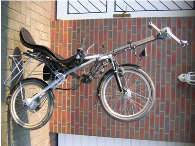

Вот еще карданный лигерад. Сделан в Финляндии.
http://velomobile.org/forum/viewtopic.php?f=17&t=4183&hilit=%D0%BA%D0%B0%D1%80%D0%B4%D0%B0%D0%BD
Вот еще одна тема на форуме про карданный лигерад: http://velomobile.org/forum/viewtopic.php?f=47&t=4518
