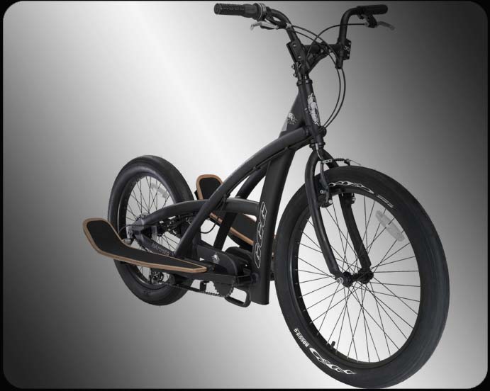

Модулятор, чего нельзя купить? Если есть 800 дол+доставка с США, то можно хоть сейчас заказывать
Hammer от 3G Stepper.
Сайт модели: http://www.3gstepper.com/index1.htm
Технические характеристики Hammer:
* Рама: алюминий 6061
* Вилка: хромоль
* Регилируемый руль
* 8 скоростей
* Переднее колесо: 24", заднее: 20"
* Вес: 13.0 кг

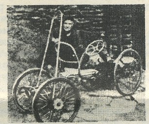

"О чем писала пресса в декабре 1986"
На снимке — веломобиль, построенный семидесятишестилетним Георге Крецу, жителем села Саду в Румынии. Педали этой машины не вращаются по кругу, а качаются как рычаги по дуге в 160 градусов. Назад педаль возвращается пружиной; Имеется складная пластиковая крыша от дождя.

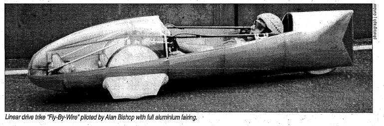

"Fly-by-wire". Гоночный австралийский трайк с линейным приводом. Начало 90-х гг

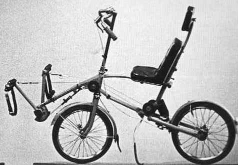

1968 г

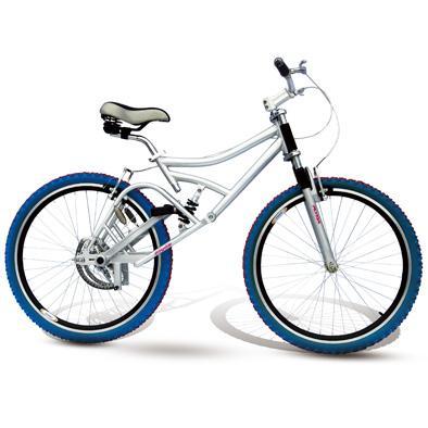

http://www.diytrade.com/china/4/products/4520201/bike_without_chain.html
 Заголовок сообщения: Re: Линейный привод
Номер сообщения:#53  Непрочитанное сообщениеДобавлено: Вс май 16 2010 01:45
Примерно понятно, как это работает, но где переключение передач?
Да и кабелей скоростных не видно, - Толька два тормозных...

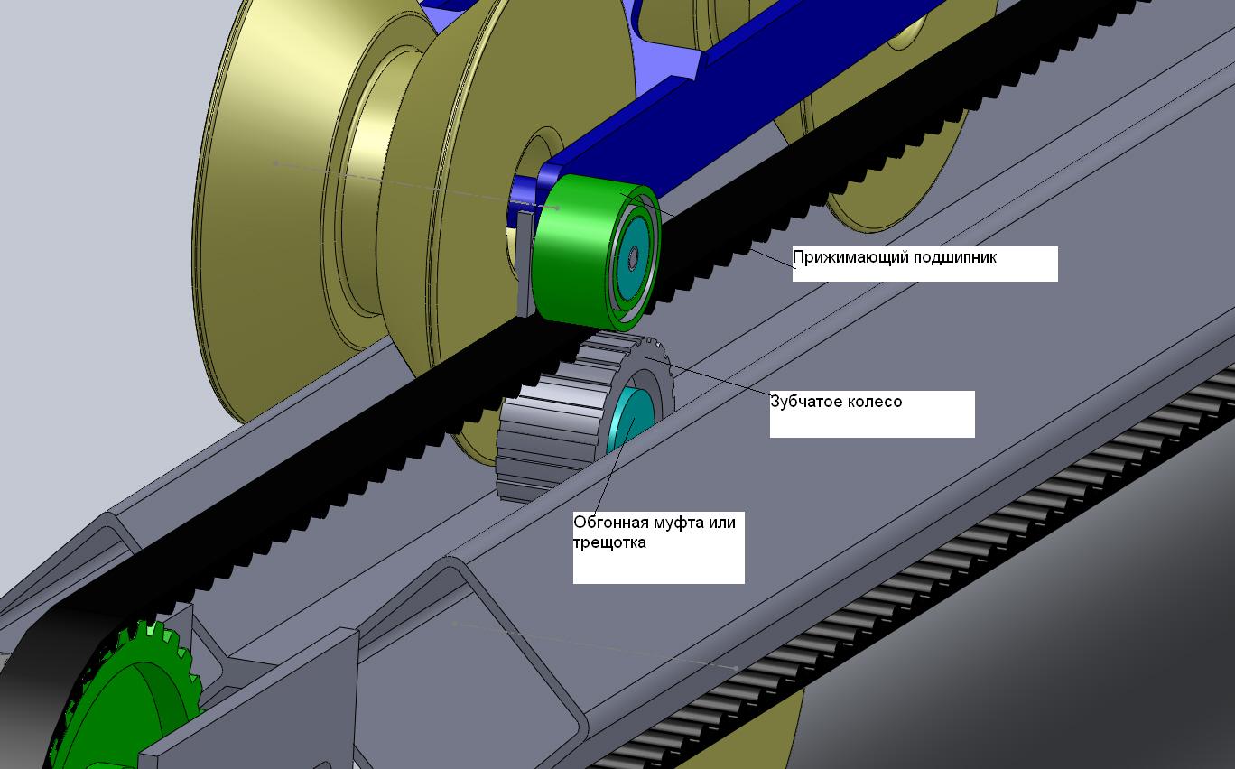

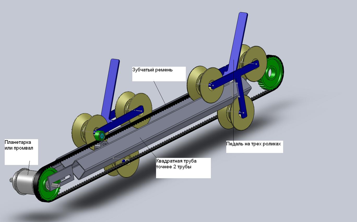

Решил показать свой "архивный" вариант линейного привода. Делать его сам, не буду, не нравится что ноги идут по одной траектории.
Краткое описание:
Рама, она же направляющая из двух квадратных труб, но лучше искать калиброванные трубы иначе может понадобиться фрезировка. Педаль крепится на трех роликах, ролики пожалуй можно сделать из фторопласта. Приводное устройство - зубчатый ремень. На педалях устанавливаются простенькие "захваты" ремня, зубчатое колес устанавливается на обгонной муфте или на трещотке, сверху ставится прижимающий подшипник. Захваты разнесены так, что бы не пересекались, на одной педали он вынесен вперед, на второй назад. Усилие через промвал, передается на планетарку или обычную систему. Напрямую на планетарку передавать нехорошо, она рассчитана работать с понижающей передачей (понижающей момент).
Конструкция задумывалась с использованием минимального количества уникальных деталей, в общем кроме роликов, все делается в гараже. Конечно есть трудные моменты, крепление рулевой колонки и другое, но в целом все выглядит работоспособно. Такая конструкция позволяет работать ногами как поочередно, так и синхронно.
