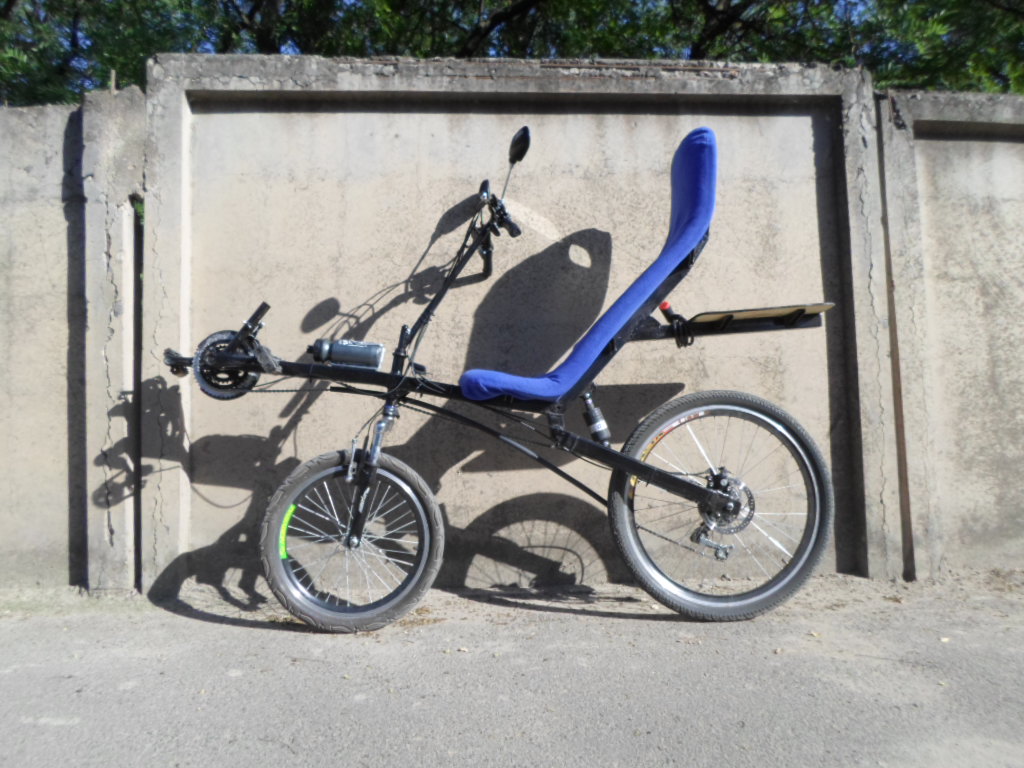

Тогда извините, я такие анатомические кресла уже семь лет делаю. Процесс подгонки состоит в переделке, тем более, что изготавливать его просто:
варится рама,
привариваются поперечины,
к поперечинам прикладываются и прикручиваются пару листов ДВП по форме кресла,
приклеивается в нужном количестве ватин (формируются углубления, валики и что еще нужно)
обтягивается тканью (я использую турецкий/китайский флис).
Если интересно, можно сшить съемный чехол.
И все.
Гипсовая форма/болван просто излишни.

Евгений как дело с дождем и вентиляцией? валиков на фото не видно - просто три плоскости... и поясничного упора нет.
 Заголовок сообщения: Re: Анатомическое сиденье.
Номер сообщения:#52  Непрочитанное сообщениеДобавлено: Вс дек 30 2018 22:44
С дождем - плохо. Велокресло от дождя не спасает. Хотя от летящих сзади брызг - вполне.
Вентиляции нет. Хотя прокладка из ватина около 3-4 см толщиной впитывает не так уж мало пота.
Поясничный упор я раньше делал ярко выраженный - до 5 см. Но такой явно вреден. Достаточно 2 см, как у велокресла ICE. У меня он есть, но на фоне толстой подстилки почти не заметен. Реализован незначительным изгибом рамы. Поперечных распорок три: под сиденьем, поясничным упором и в районе затылка. Поперечина - половинка трубы 40х20х2, разрезанная вдоль наискось. На концах поперечин отверстия для крепления кресла винтами М6 к гайкам для дерева. Гайки вклеены в основу велокресла.
Данная фотка не покажет валика в передней части сиденья и двух утолщений по бокам затылочного упора. Они невелики - 2-3 см и отлично маскируются несколько мешковатым чехлом. Тут мой просчет - не учел, что даже флис имеет свойство растягиваться в процессе эксплуатации.
Следующий чехол будет из мебельной ткани. Как показала практика, "шероховатость" флиса для фиксации тела от сползания даже избыточна.

Евгений писал(а):
Интересный лигерад, опишите. И профиль сидения нормальный, но анатомия только в профиле.
Я за поиск, но всегда думал о слепке только низа сиденья, как отдельного элемента.
При укладке со спинкой нужен минимальный незаметный зазор- для визуального восприятия. Тогда и регулировка наклона спинки упрощается. А её профиль- более простой, боковые закругления в зоне плеч.
Я выколачиваю низ в дырчатом листе алюминия и примеряю, садясь.
Можно профиль снимать, изгибая проволоку или полоски в рамке по принципу рамки, как вы пишите, но потом их соединять или сваркой или заклёпками.
Такой каркас из алюминия на сидение был изготовлен на первый мой веломобиль в 80-х.
