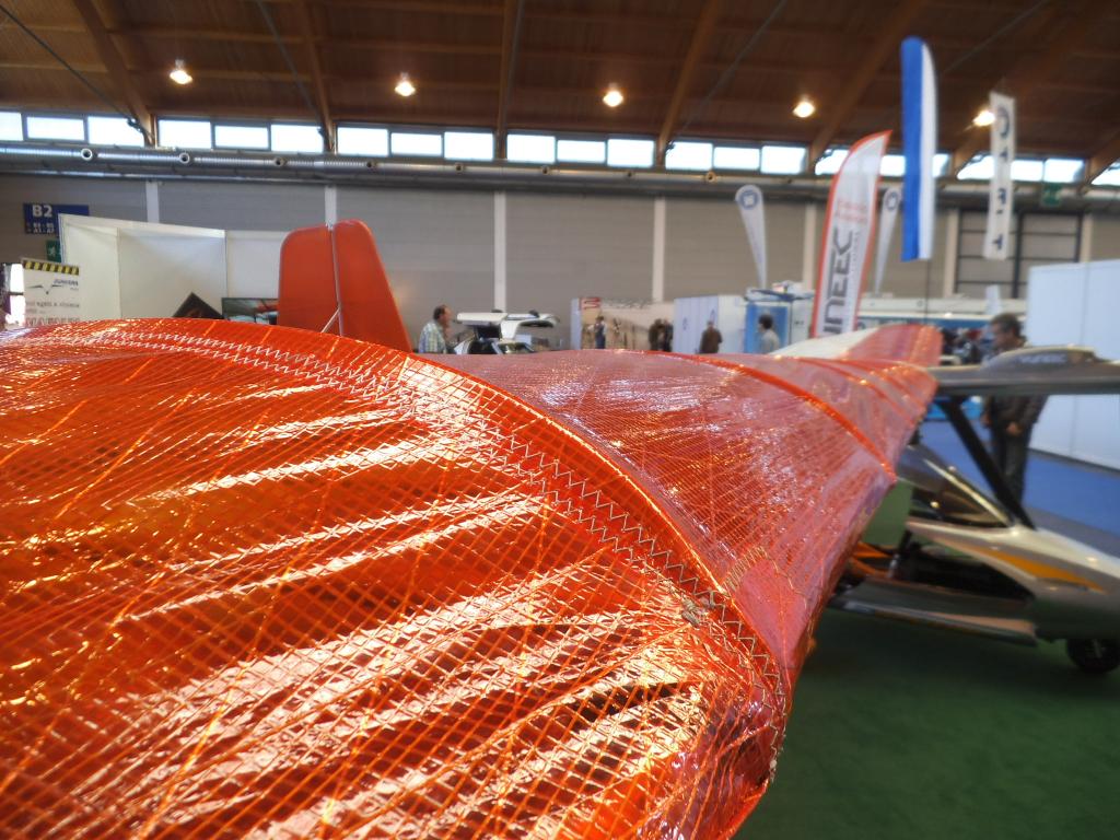

Необычное решение проблемы сохранения жесткости внешних обводов самолета без увеличения его веса предложил английский конструктор Б. Уоллис. Он разработал конструктивно-силовую схему, получившую название геодезическая (от понятия "геодезическая линия" – кратчайшее расстояние между двумя точками поверхности). Она коренным образом отличалась от привычных ферменной и балочной конструкций. Все нагрузки воспринимались многочисленными диагональными элементами, перекрещивающимися между собой. Для наглядности можно сказать. что геодезическая конструкция напоминает конструкцию сплетенной из прутьев корзины. Такая силовая схема обеспечивала жесткость тонкой металлической или полотняной обшивки.
Впервые в авиации геодезическая конструкция была применена при создании английского дирижабля R.100. Затем Б. Уоллис предложил руководству ВВС Англии использовать новую конструктивно-силовую схему на самолетах. В 1935 г. начались испытания одномоторного дальнего бомбардировщика Виккерс "Уэллсли" геодезической конструкции. Благодаря высокой весовой отдаче (45 %) и обтекаемым внешним формам он обладал хорошими летными характеристиками. В ноябре 1938 г. во время перелета трех "Уэллсли" из Египта в Австралию был установлен новый мировой рекорд дальности – 11520 км [15. с. 223].
В 1936 г. идеи Уоллиса нашли практическое воплощение в конструкции еше одного бомбардировщика – Виккерс "Веллингтон". Этот двухмоторный самолет, с дальностью полета около 3 тысяч км и бомбовой нагрузкой до 3200 кг, стал одним из самых известных английских боевых самолетов в первые годы второй мировой войны. Геодезическая конструкция отличалась очень высокой боевой живучестью и нередко выдерживала прямое попадание зенитного снаряда [60, с. 79].
Несмотря на все свои достоинства, геодезическая конструкция имела ограниченное применение в самолетостроении из-за трудоемкости изготовления геодезических оболочек. Кроме этого, рассматриваемая конструктивно-силовая схема была выгодна по весу только в случае применения легкой не несушей обшивки типа полотняной, что противоречило характерной для авиации тенденции к переходу на жесткую металлическую обшивку.
Нис.3.66. Геодезическая конструкция крыла (Виккерс "Уэллсли")

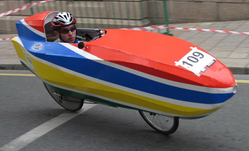

И собственно вот оно в веломобилестроении
spécifications (prototype)
http://www.mosquito-velomobiles.com/
toutes les vidéos de mosquito
Mosquito-velomobiles
http://gaboats.com/

Чтобы такую сетку склеить нужен болван.
viewtopic.php?p=4756294#p4756294
Вот крыло самолета
