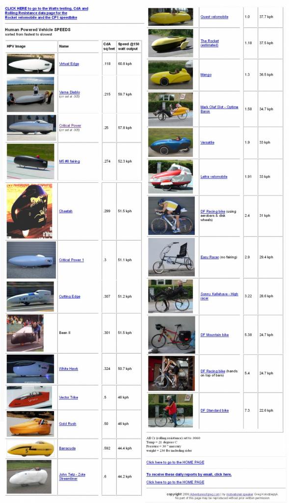

Хы, не, на электротрансмиссии он едет 25кмч :) Нужно порядочно вливать сверху чтоб быстрее ехать. Без батареек и моторов он будет ехать км 30, уже проверял. 50км - пик на ассисте (почти киловатт!)
Мотор на 250 Вт? 50 км/ч тем не менее очень круто. Я конвертировал Таврию в электричку и честно говоря 50 км/ч это у меня крейсерская скорость и для радиуса поездок на 10-15км такой скорости за глаза.
Электротрансмиссия - вариант для более экзотических решений которые крайне сложно получить иначе, у меня идея skid-steer трайка (неуправляемые передние колёса с дифференциальной подачей момента - https://en.wikipedia.org/wiki/Differential_steering) с управлением *задним* колесом и сверху - система наклона от реактивного момента на свингармы подвески (сперва думал сделать дельту, но тэдпол будет лучше по многим параметрам)
Конечно, чисто ХПВ агрегат так не получить, очень большие потери, но в *теории* можно будет получить "слегка наклоняемый" веломобиль с узкой колеей, ЦТ повыше, и полным управлением (причём разных типов) обучение которому будет, хм, *крайне* небанально :). Теоретически, если настропалиться, можно получить плюшки AWS/skid steer аппарата вроде "танкового разворота" на месте И "стрейф" в сторону для перестройки между рядами БЕЗ импульсов центробежной силы!
https://inhabitat.com/toyotas-i-road-co ... c-vehicle/
Помоему Тойота такое уже придумала, без педалей естественно и поворот осуществляется задним колесом. Мотор-колеса спереди. Кстати поворотное заднее колесо позволит заузить колея и уменьшить мидель.
Не видел ни одного реального отзыва про него. Врут, 100%. M5 вообще очень любит... приукрашивать реальность, и впаривать стекло с парой слоёв карбона как чистый карбон. (лично убедился) Голландцы хуже евреев :))
Основывался исключительно на этой картинке. Насколько объективна эта оценка черт ее знает. Но М5 тут практически в топе))

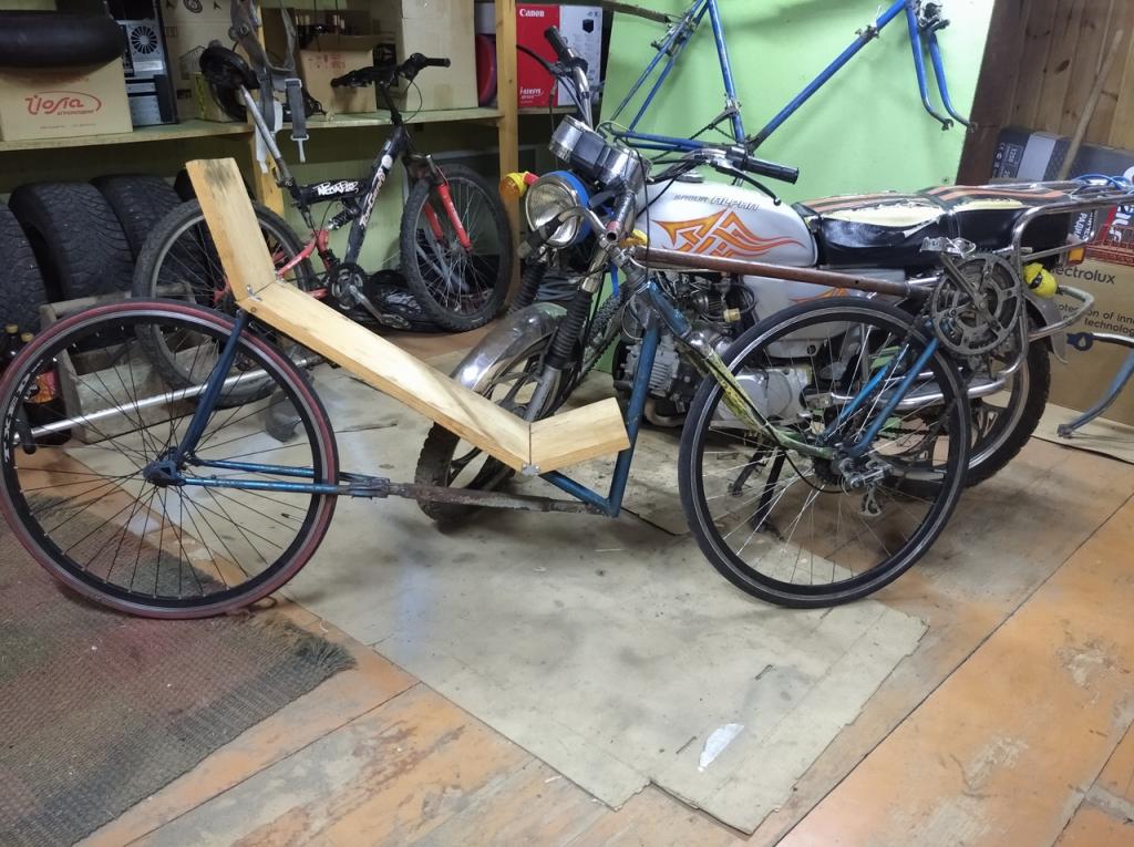

Stelsrider писал(а):
Попытался я сделать 1 колейник, по типу Зокры, но ездить стабильно не получается, фотки скину.
Создай отдельную тему, посмотрим, интересно! У меня "главный" аппарат - именно переднеприводник с подвижной кареткой (MBB), я экспериментировал с относительно "радикальной" геометрией которая резко улучшает управляемость MBB:
Для отдельной темы материала нет раз и аппарат не возможно пока использовать как транспорт. От себя замечу:
1. Ошибся с длиной каретка-сиденье, с моим ростом 185 нога сильно вытянута. Надо было делать меньше, тк если я ближе подвигаюсь становится стабильней.
2. Стартовать надо с наилегчайшей передачей, силовое педалирование сильно влияет на устойчивость.
3. По мне вся передняя поворотная часть сильно тяжелая. И из-за косяков в проектировании у меня развесовка прилично перенесена вперед.
Наклон рулевой менял несколько раз, раньше был меньше и аппарат стремился сложится как сочлененный трактор. С таким наклоном стало лучше, еще ноги не надо расставлять широко это тоже влияет. Теперь думаю может переделать аппарат на переднеприводник с неподвижной кареткой. По рулю согласен, очень нагружаются руки, оттого устаю очень сильно.
А вот между делом, на кокой схеме обтекаемого одноколейника лучше остановиться:
1. Высота посадки наверное мидрейсер, лоурейсер слишком низкий.
2. Аппарат типа М5 с приводом на заднее колесо?
3. По классике, переднеприводник с неподвижной кареткой.
4. Длиннобазник ? Габариты особо не смущают, хранить есть где. Ездить тоже планирую по загородным ДОП, как тренировочный аппарат.
А там разве диффереренциальная рулёжка? Хотя, почему бы и нет? Надо погуглить...
Если есть возможность сделать втулку - коаксиальник а-ля Гагарин :) Причём без шуток - это фиксит дофига проблем с длиной (минус вес, плюк управляемость) и ЦТ/ЦД.
А из перечисленных чего порекомендуете? Чтобы не свзываться с токаркой и точной механикой)))
Если нет проблем с высокой кареткой и аппарат будет юзатся чисто как тренировочный по знакомым дорогам с возможностью выбирать погоду (не выезжать в порывистый ветер) - в принципе, покатит что угодно, делайте к чему душа лежит.
Если на дальняки с непредсказуемыми условиями - LWB.

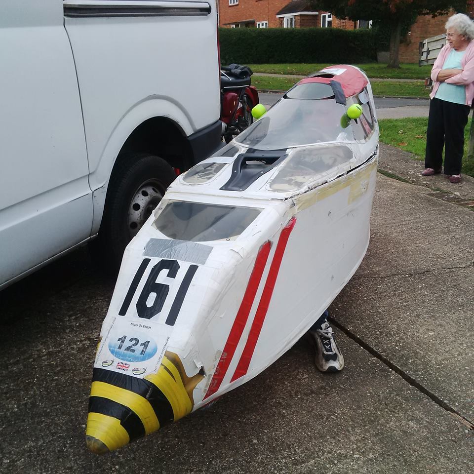

Может и не надо такой длинный.
Но точно длинее чем на "обычных веломобилях". Экспериментировали с "удлиннителями хвоста" и управляемость, особенно в боковой ветер, "улучшалась".

Ммм, что хочешь сказать?
Длинющий хвост есть гуд?
Да. Гораздо лучше, чем "длиннющий нос".
http://craigvetter.com/images/2014-stre ... 45-web.jpg
