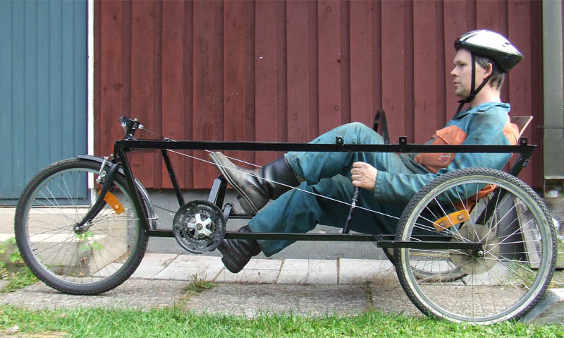

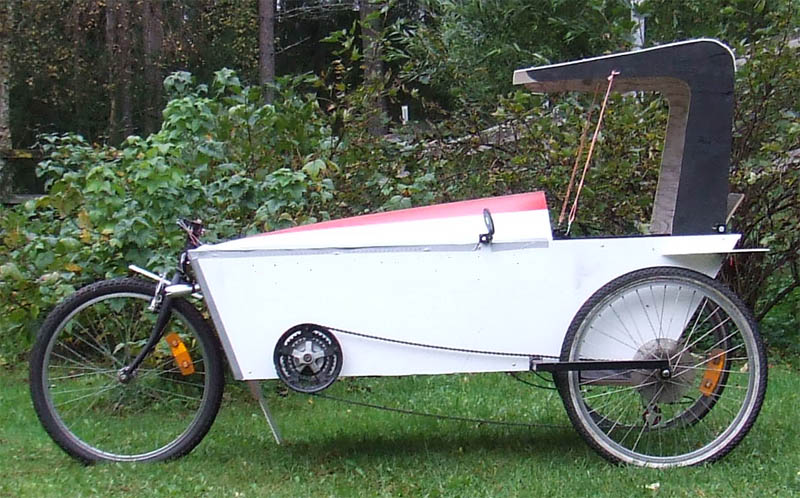

Фанерный несущий кузов, сборка на эпоксидной смоле, 4 колеса вне объёма кузова, зависимая подвеска спереди и сзади, передний мост в виде перевёрнутой буквы П, чтобы разместить ноги и каретку ниже уровня осей, задний мост позади спинки сиденья, мосты тоже вне объёма кузова. Уличного хранения. В процессе полусонного осмысления пришла идея периферийной каретки с выносом цепи из объёма кузова на левую сторону.
Внутри салона пространство по типу того Рено - сиденье и пространство сзади (над мостом как раз), привод на два задних по типу Кинешмы - то есть на левое колесо идёт момент сразу на втулку, а на правое - через длинную полуось. Переключение традицонное с передачами.
...... Осталось порисовать пропорции .
Вот пропорции
 Заголовок сообщения: Re: Приснился мне веломобиль...
Номер сообщения:#22  Непрочитанное сообщениеДобавлено: Пн окт 29 2012 21:48
Сообщения: 14099
Благодарил (а): 155 раз.
Поблагодарили: 846 раз.
Да, похоже. Только спереди два колеса, "перекрывающие" звезду, а сзади длиннее.
А посадка по высоте и углам да, такая.
