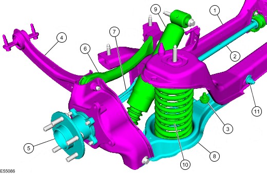

Макферсон вперед и скручивающуюся балку на задок - самое то для кузовного ВМ. Многорычажка нужна только на "драйверских" авто. Если аффтар хочет, чтобы было не по-простому, рекомендую тогда уж подруливающую заднюю подвеску от современных BMW с тремя поперечными и одним интегральным рычагом, ну или от Форда.

Комментарий к файлу: BMW
Комментарий к файлу: Focus

Скручивающаяся полузависимая занимает много места. Она "съест" бьем багажника. Плавность хода и управляемость будут хуже чем с независимой. Если уже и делать заднюю подвеску то независимую!
Слышали про этот новый стандарт колес в мире велосипедов? Если выбирать вариант задней подвеску попроще, то тогда можно не париться и сделать ее жесткой, поставив 29х2.35 бескамерные колеса от горного велосипеда. Широкие, бескамерные покрышки обеспечат приемлемую плавность хода и можно будет значительно упростить конструкцию.
