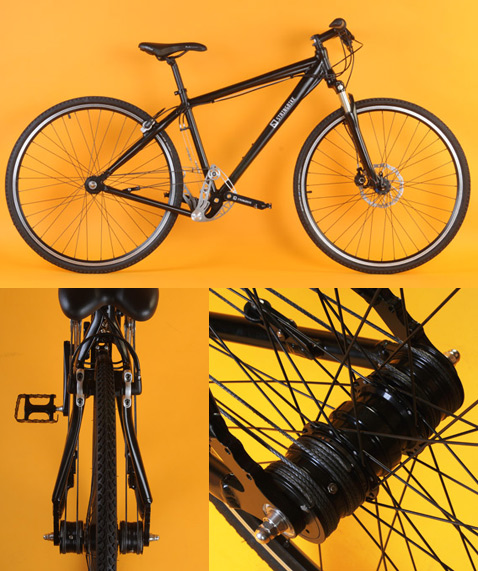

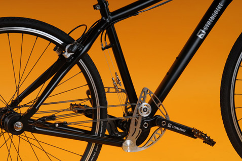

По обеим сторонам велосипеда расположены рычаги со шкивами, на которые надеты верёвки. Раскручивание педалей приводит к попеременному задействованию каждого из рычагов и шкивов, передающих крутящий момент на ось заднего колеса. Рычаги двигаются вперёд-назад на своих осях, при этом переход нагрузки между ними плавный и незаметный для наездника.
Stringbike имеет 19 "скоростей", сменить которые можно даже во время остановки, нажав на рычажок, расположенный на правой рукоятке руля. Подчиняясь команде, шкивы перемещаются вверх-вниз в одно из соответствующих положений на рычаге, передаточное отношение меняется.
Приводные тросики Stringbike выполнены из высокоплотного полиэтилена (HDPE), устойчивого к воздействию грязи, воды и песка. Такие "ремни" не нужно чистить, смазывать и вообще как-либо за ними ухаживать. Кроме того, они более "выносливые": если цепь необходимо менять каждые 2-5 тысяч километров пробега, то в случае со Stringdrive тесты показали, что и через 10 тыс. км верёвки не теряют своих эксплуатационных качеств.

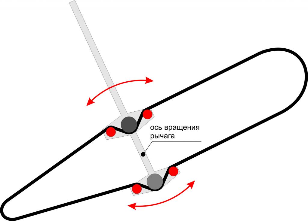

Наконец то я смог сформулировать, что меня смущало - никоим образом не в качестве критики конструкции, а может быть как повод к дальнейшим размышлениям - это холостой ход рычага и фривила при движении рычага вперед. Кто сообразит, я пока не додумал до конца, если на рычаге поставить два фривила и охватить обе ветки цепи # не получится сделать рабочим и движение вперед? Тем самым получим действительно линейный привод без холостого хода, и возможно, без мертвых точек?

вариант: колхоз из второго фривила на колесе и второй цепи, с перехлестом восьмеркой.
O-Witte, цепь должна охватывать звездочку (если помню, то хотяб на 45°), иначе срываться будет.

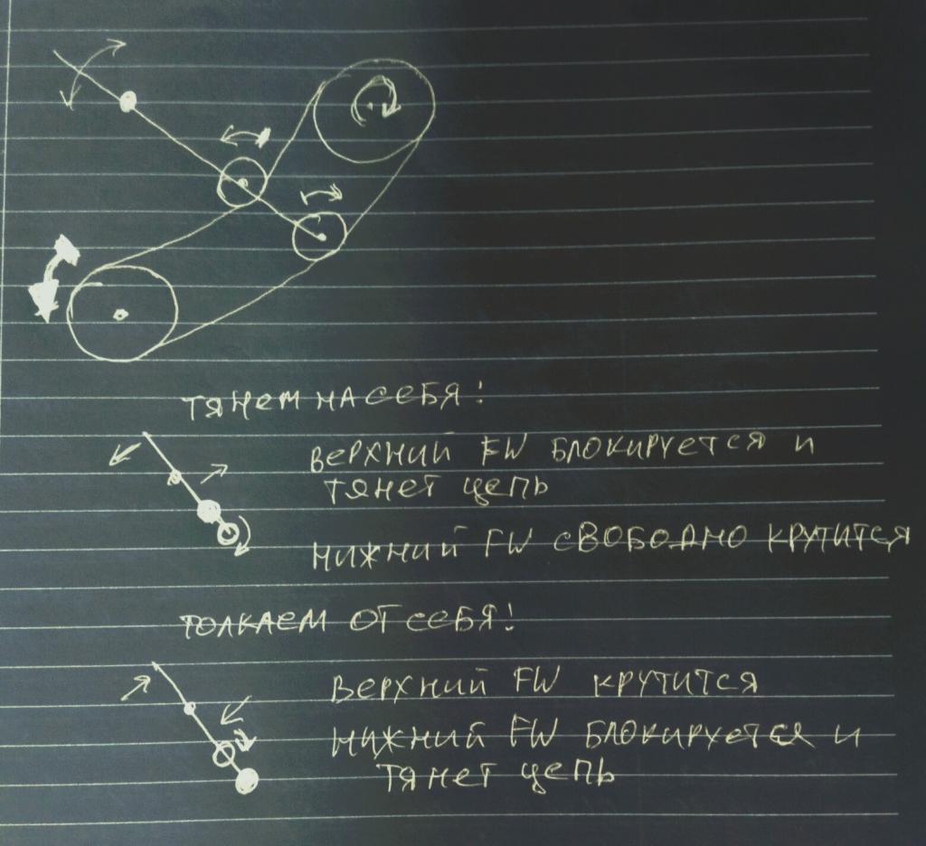

O-Witte, Олег, всё будет работать:
верхний фривил надо ставить так-же как и фривил на колесе, а нижний наоборот.
т.е. если смотрим на приставку со стороны цепи:
фривил на колесе свободно крутится против часовой, но стопорится по часовой стрелке,
верхний фривил (тянущий) работает точно так-же,
нижний фривил (толкающий) крутится по часовой, но стопорится против.
на нижней картинке (толкание) неверно указал направление вращения верхнего фривила.
остается вопрос регулировки натяжения цепи...

Немного усложнить рычаг в нижней части - добавив по паре роликов то заднего переключателя до и после каждого фривила, можно тем самым увеличить охват фривила и предотвратить спад цепи.

боюсь, ролики долго не проживут под нагрузкой ,а вот при большом изгибе цепи и без роликов будет работать, надо только у оси колеса натяжитель ставить.
