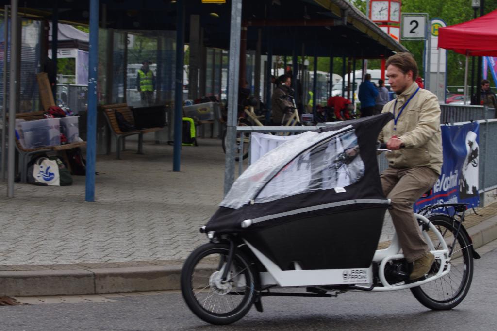

Покрул на СПЕЗИ КаргоБайк с Ну-Винчи каробкой, ну туго она идет. Переключается правда плавно, как и положено вариатору. Под нагрузкой переключается так: ты ручку повернул а она переключилась когда обе педали вертикально стоят (нагрузка минимальна), это почти не заметно. А вот как она туго крутится - это заметно.
