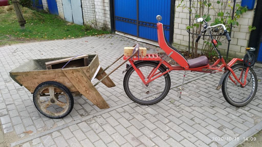

Конечно тачки желательно более лёгкие. Но вариант рабочий.
Можно ехать, если ехать тяжело, удобно катить. С поворотами проблем нет.
У многих заводских тачек центр тяжести, когда загружена, слишком смещён к человеку который её катит. От этого устают руки. Центр тяжести загруженной тачки должен быть почти над осями колёс.

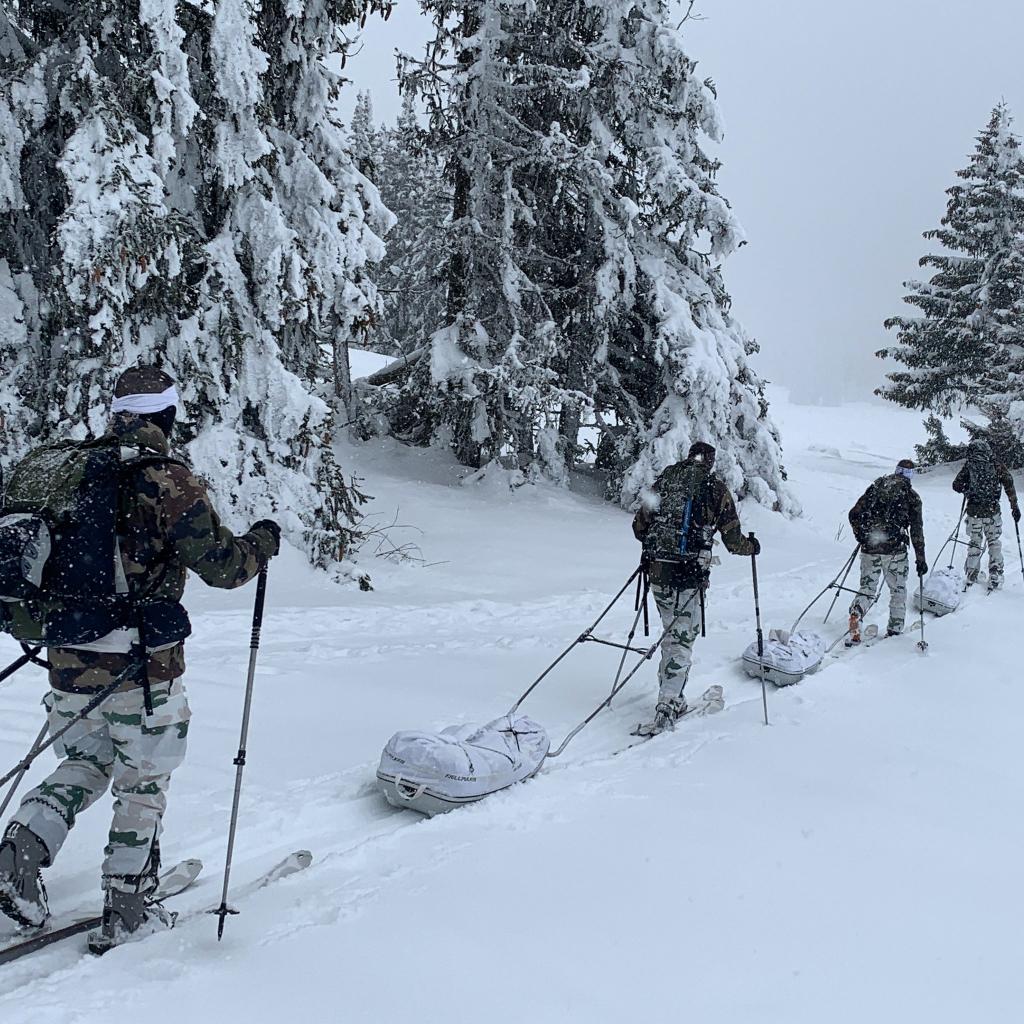

А вот еще фотография зимнего путешествия с санками волокушами. Один путешественник рассказывал, что с такими санками невозможно ходить по лесу. При наезде на любую корягу санки переворачиваются.

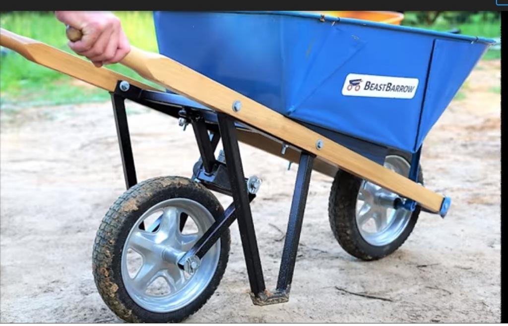

Еще один вариант тележки на 40 кг груза
https://youtu.be/Q_id1v4yvg4
Но на проселочной дороге с ямами и ухабами такая тележка будет переворачиваться на бок.

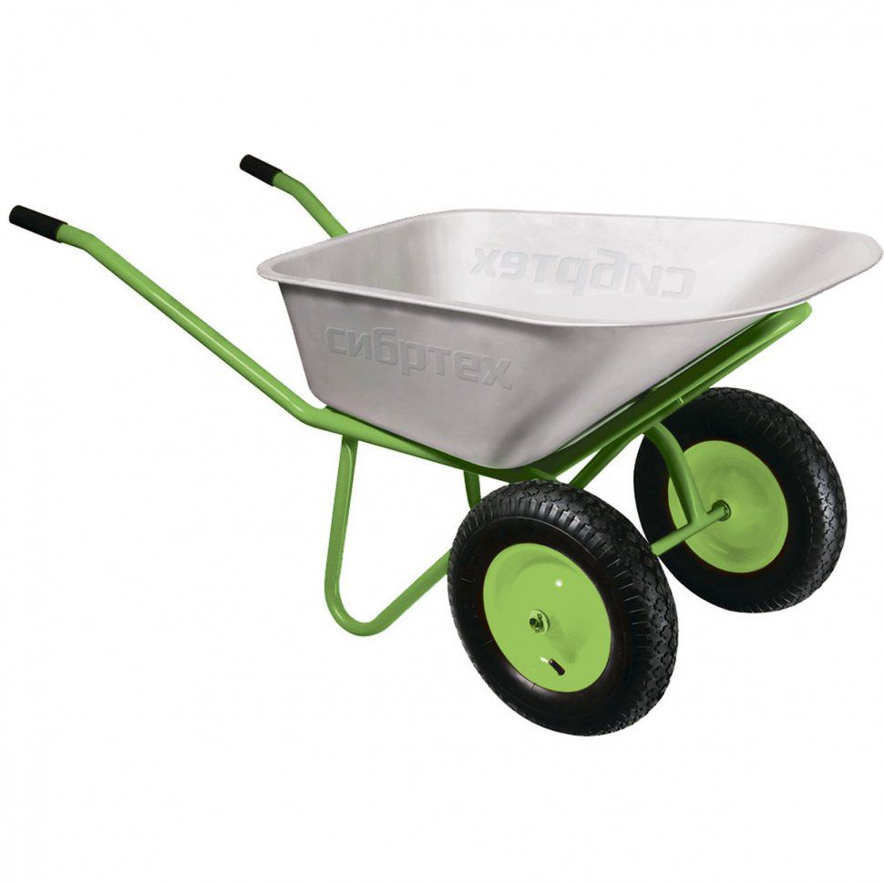

на просёлочной дороге рулят ноги )))
двухколесная вполне имеет право на жизнь. существуют же двухколесные детские велоприцепы. https://www.velosklad.ru/i/models/big/14467.jpg
у этой двухколески есть существенный плюс: балансировать груз нужно только в продольном направлении, а в поперечном она в 100500 раз устойчивый пиконя.
вот только минус - колея маленькая и в колею от авто не влезет никак, да и по узкой тропинке идти тоже будет тяжко.
когда-то, когда ездил к бабушке в деревню, там на старой детской коляске без короба возил дрова с лесокомбината и навоз от соседа через 2 улицы. грузили от осей колес до пояса взрослого человека. дорога - грунтовка с булыжником. ни разу телега не перевернулась - на пешеходных скоростях вполне устойчива (но это 4х колесная).
и 2х колесная будет устойчива при правильной загрузке - чтобы цт был как можно ниже.

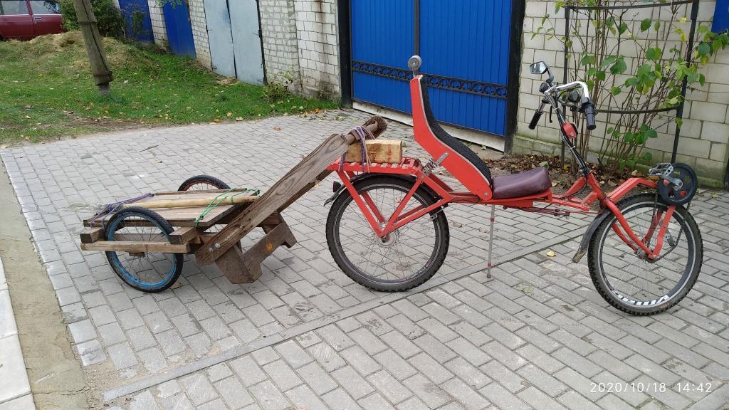

Если заброска до леса на велотехнике, то лучше двухколейного прицепа не придумать. Да хоть сумку хозяйственную на усилинных колёсах. Всё дешевле будет чем "конь '
Для проходимости 6-ти колеску попробовать можно.
Ну а если только одна колея, тогда вот такой вариант хорош. Хоть к дереву прислонить. Хоть на ручки нажать, чтобы дерево переехать.
Комментарий к файлу: Второе колесо подруливает
