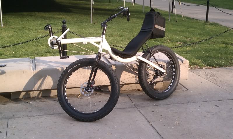

но, фэт колеса оставлю как вариант, т.к. зимой это просто сказка - они катят там, там где классика тонет.
не встречал внятных описаний как это едет, в сети только фотки...

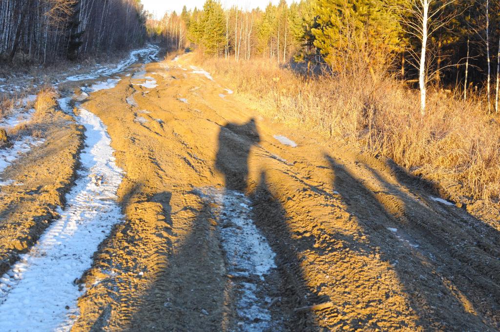

дорога страшно выглядит, но в реальности она вполне проезжаема на скоростях около 25-27 (конечно, поднимая попу с седла).
от тандема же не потребуются мега скоростные качества по грунту. в гонках участвовать не будем)). будет нужен комфорт лигерада и раздельный привод.

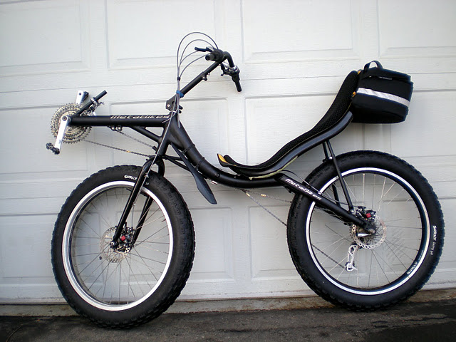

Смотрю про фатбайки опять речь пошла..
По сути фэтбайк - узкоспециализированный байк под сыпучие, рыхлые поверхности - снег и песок. Использовать его под стандартные укатанные грунты несколько неоправданно, т.к покрышки под него стоят немалых денег.
Тем не менее прокатившись на фэте по твердым грунтам, могу сказать что стандартные для МТБ 20-25 км/ч он идет вполне хорошо. На веломании есть свидетельства катаний на фэте по асфальту со скоростью 30 км/ч. Но это уже совсем лишнее :)
 Заголовок сообщения: Re: Воскрешение Моби-Дика :)
Номер сообщения:#31  Непрочитанное сообщениеДобавлено: Вс авг 10 2014 01:47
это же какой насос нужно возить с собой.
Если тяжело идёт..
насос обычный, разве что не совсем мелкий. при смене давления требуется лишь подкачать обьем. прокалываемость шин ниже - лично заехал (случайно) на "розочку" из дна бутылки - даже следов не было, но хозяин вела сказал "чтоб больше так не делал"))
едет он специфически :)
после мтб чувствуешь себя на нем как на БТР - мощно. подобный эффект ощутил, когда дали "порулить" на икарусе - сильно отличается от легковушки.
из-за веса и инерции колеса раскручивать дольше, зато это помогает преодолевать препятствия - меньше теряется скорость. другая техника езды.
снег и песок не замечаешь (снег 4 см смерть для мтб, фэт пилит и по 7-8 см снегу), отлично идет по гравийкам, раздолбаным грунтовкам, т.е. там, где узкое колесо разрезает/зарывается в грунт или соскальзывает с камней.
по лесным дорогам ни сколько не отстают от мтб, а зачастую даже опережают - широкое колесо легко проедет там, где с узким надо вертеть рулем или дергать вилку на себя (например при переезде колеи)
плотно накачанные колеса позволяют держатся за мтб-шниками на асфальте, но силы конечно тратятся больше. 20-25 км со скоростью около 34 км/ч - факт (на электрон опаздывали).
наши местные соревнования по таёжным дорогам "Вело БАМ" четыре года подряд выигрывает гонщик на фэте. в 10м году на соревах фэтов было штуки две-три, в прошлом уже около десятка. вот трек маршрута 2010 года

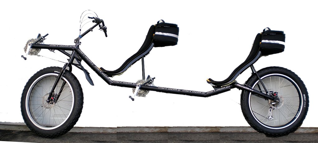

размышления на тему лигерад-тандем-фэт (ЛТФ) :D (LTF*ck) :D
* если катать по грунту и бездорожью, то вторую (пассажирскую) каретку не стоит опускать ниже - педаль как раз на уровне осей колес. и при езде по снегу, траве и преодолении кочек большой клиренс это плюс (тем более еще и пятка висеть будет, значит, возможно, задрать надо).
* задняя подвеска не прорисована, но она, видимо, как у Пантер
* передняя вилка скорее всего нужна. значит подобная этой.
* как расположить и сделать пром.вал - в раздумьях... но у каждого лтфэтчика (хахаха!) своя кассета с переклюком - пусть каждый крутит в меру своих способностей.
* колеса делать одинаковыми и втулки ставить с одной звездой (типа как на БМХ и Синглспидах, т.к. переклюки и кассеты уже есть) - взаимозаменяемость это хорошо. (при мне в 60 км от города на спуске с перевала у друга деоровская втулка заклинила, благо, срезали 30 км по тайге к автостраде и там эвакуировались)
* "руль" держалка для пассажира не придумана.
* длинненький крокодил получается... примерно 3,20 !!! (если принять, что диаметр обода 26 дюймов - примерно 66 см)
* однако, он должен быть складной! но жесткость теряется... или ставить фланец как на заводе на трубах с шестью болтами? :D

Поблагодарили: 125 раз.
Лигерад Неро.
Имя: Пашуня
Можно ещё разборный сделать. Труба в трубе, как на каретке.
Учитывая длину махины, раму придётся делать из "сотки"...
Я бы посадил заднего седока непосредственно на заднее колесо. Сидит-же на колесе рулевой. Рама поднимется, педали тоже. Не стоит ещё забывать промвал с торчащими вниз переклюками.

-=LT=-, померяйте расстояние примерно от копчика до ступни. Это будет расстояние от нижней точки сиденья до педали, когда шатун смотрит вперед.
И заодно, оцените, пожалуйста, по рисунку высоту нижней точки сиденья.
Не знаю, из чего выросли фатбайковские колеса, подозреваю, что из 29". Тогда диаметр обода будет 622 мм.
П.С. А вообще фэт - очень классная идея для тандема с полным приводом - каретка шире, шатуны шире - меньше конфликтов с передним колесом и можно делать раму из трубы большого диаметра!
Номер сообщения:#38  Непрочитанное сообщениеДобавлено: Вт авг 12 2014 15:12
фэтбайки выросли из 26" ободов (от 3" до 5"). Есть варианты, так же, 24х3 и 29х3.
Номер сообщения:#39  Непрочитанное сообщениеДобавлено: Вт авг 12 2014 16:09
А, ну тогда надо ставить 26", т.е. обод - 559 мм.
Номер сообщения:#40  Непрочитанное сообщениеДобавлено: Вт авг 12 2014 18:54
botas, от копчика до ступни 107 см, высота первого сиденья как у "черного" на картинке ориентировочно 70 см.
каюсь, ошибся :oops: 66 см получилось из-за того что 26*2,53 ... когда считал два часа ночи было вот и прокосячил.
прикинул точнее:
предположим, что стоят покрышки Big Fat Larry. у которых внешний диаметр 756 мм... тогда, длина получится 3150 мм.
