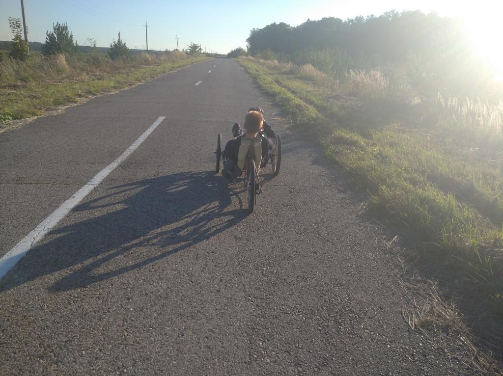

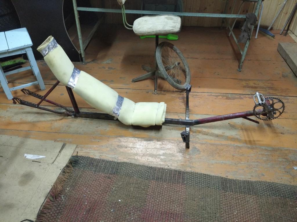

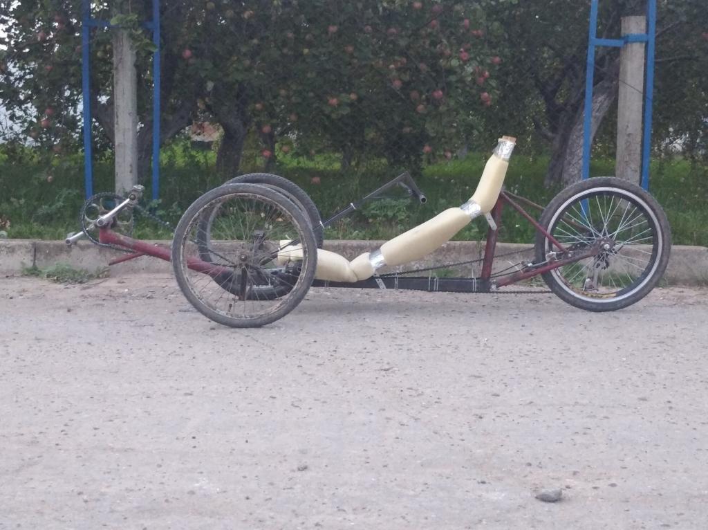

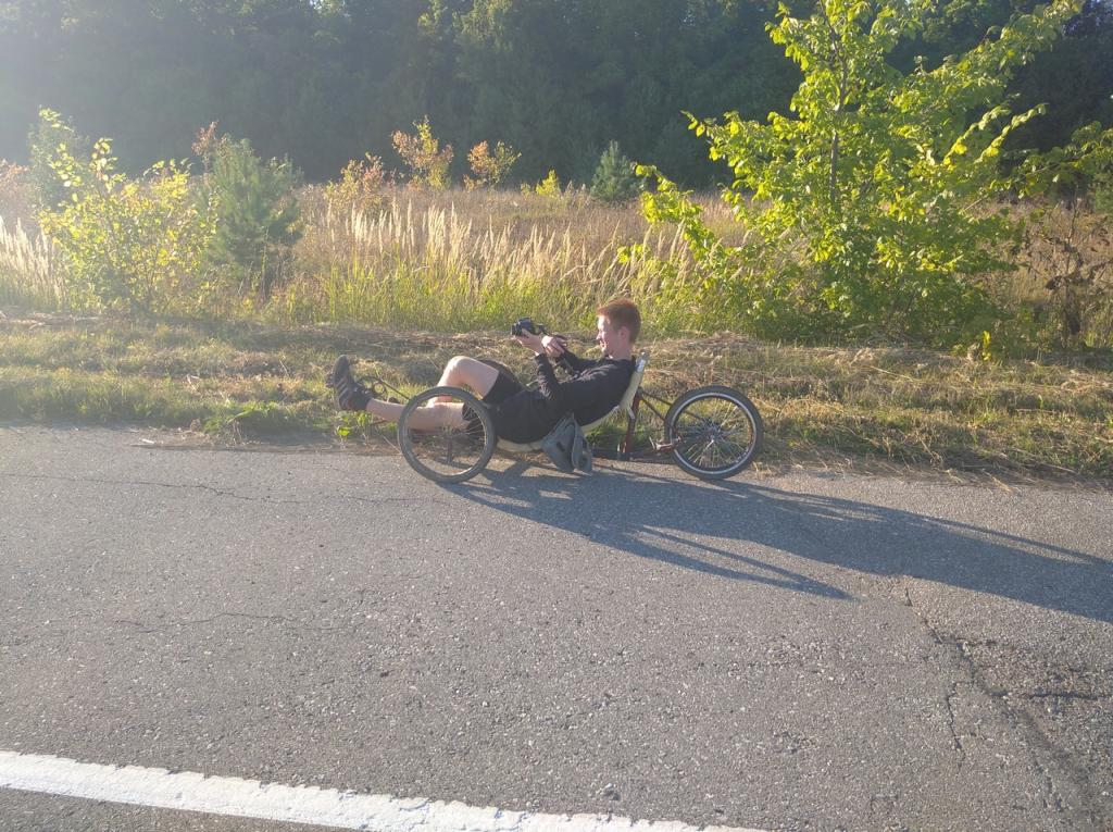

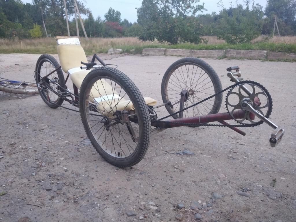

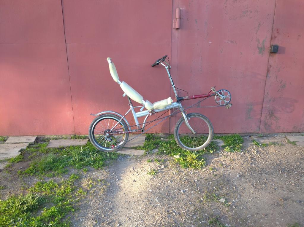

Накидаю фотки процесса изготовления обтекателя в частности и веломобиля в общем.
Комментарий к файлу: Лигерад
Сначала был сделан такой аппарат, покатался немного, особого выигрыша в скорости не наблюдалось, поэтому немного покатавшись проект был перепилен.
Как я уже писал выше, основные параметры колея, высота, база были взяты с серийных европейских веломобилей, в частности рассматривал Quest и Go-One EvoR.
Задняя подвеска сразу была сделана по разные колеса, первоначально это было 20-е, но планировалось поставить 28-е. Тормоза клещевые на заднем колесе. Подвеска отсутствует.

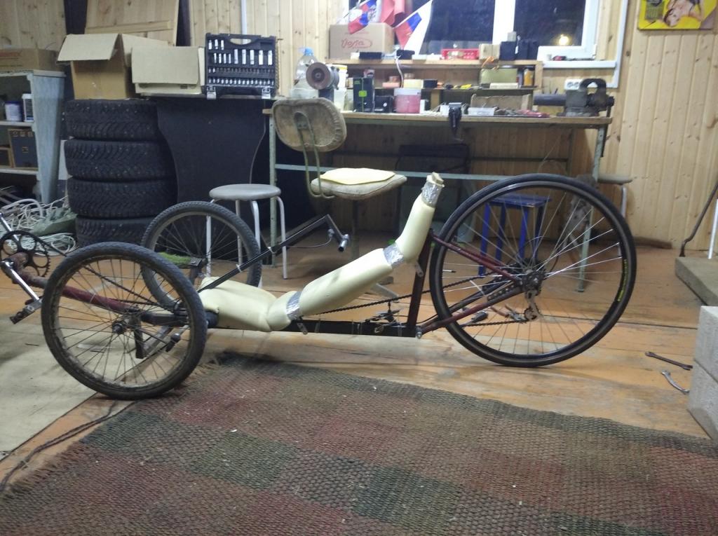

Комментарий к файлу: Трайк
Скорость на 20-х колесах маскимальная - 35 км/ч. На 28 колесе - 41 км/ч, около 40 км/ч уже достаточно ощутимое сопротивление встречного воздуха. Как я уже писал, недостаточная жесткость в вертикально плоскости, те раму крутит винтом и происходит подруливание заднего колеса. До 30 км/ч терпимо, но на большей скорости аппарат неплохо так прыгает в сторону, первоначально пугало, а щас привык. Рулевые наконечники -алюминиевые стоки стабилизатора от рено Дастер , распиленные пополам и нарезана в каждом резьба М8. Сама трапеция сделана из шпильки М8. На передние колеса не обращайте внимания, в дальнейшем они были заменены на новые. В дальнейшем были сделаны диагональные распорки, от задней оси и до переднего моста, жесткость повысилась но недостаточно. Кстати масса трайка с 20-м колесом - 19 кг.

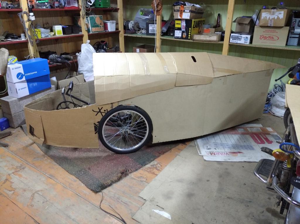

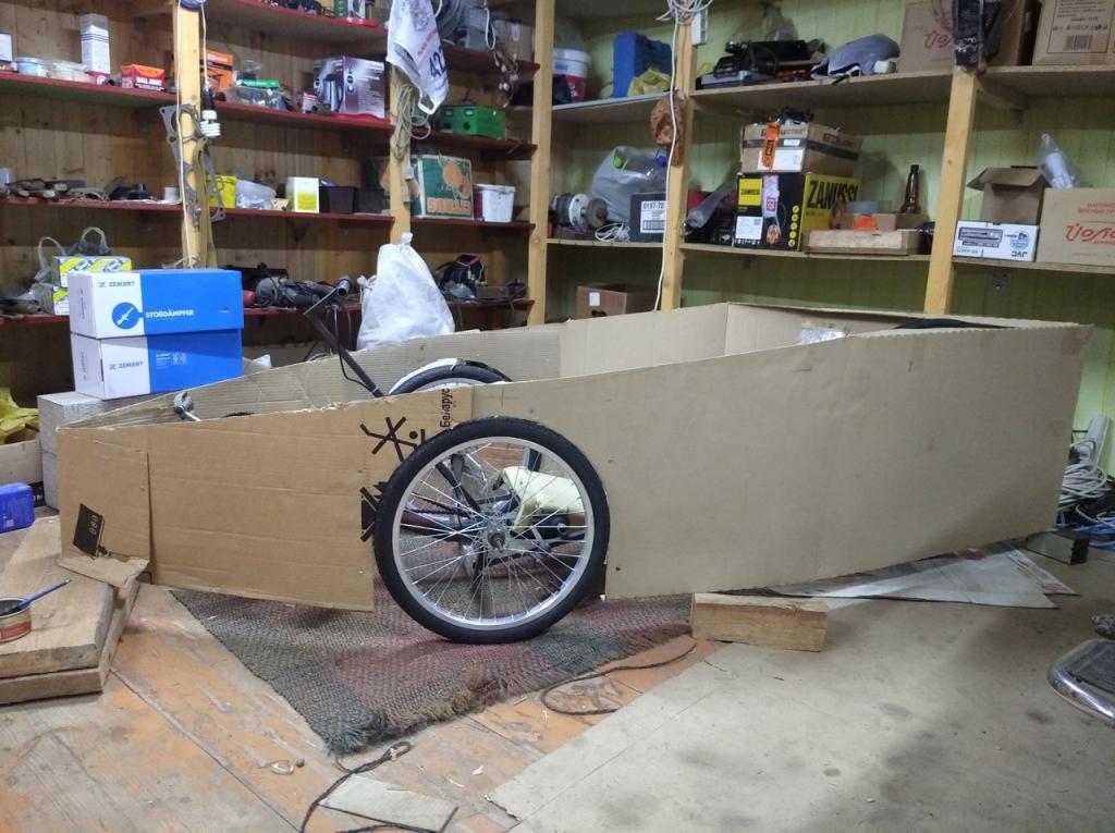

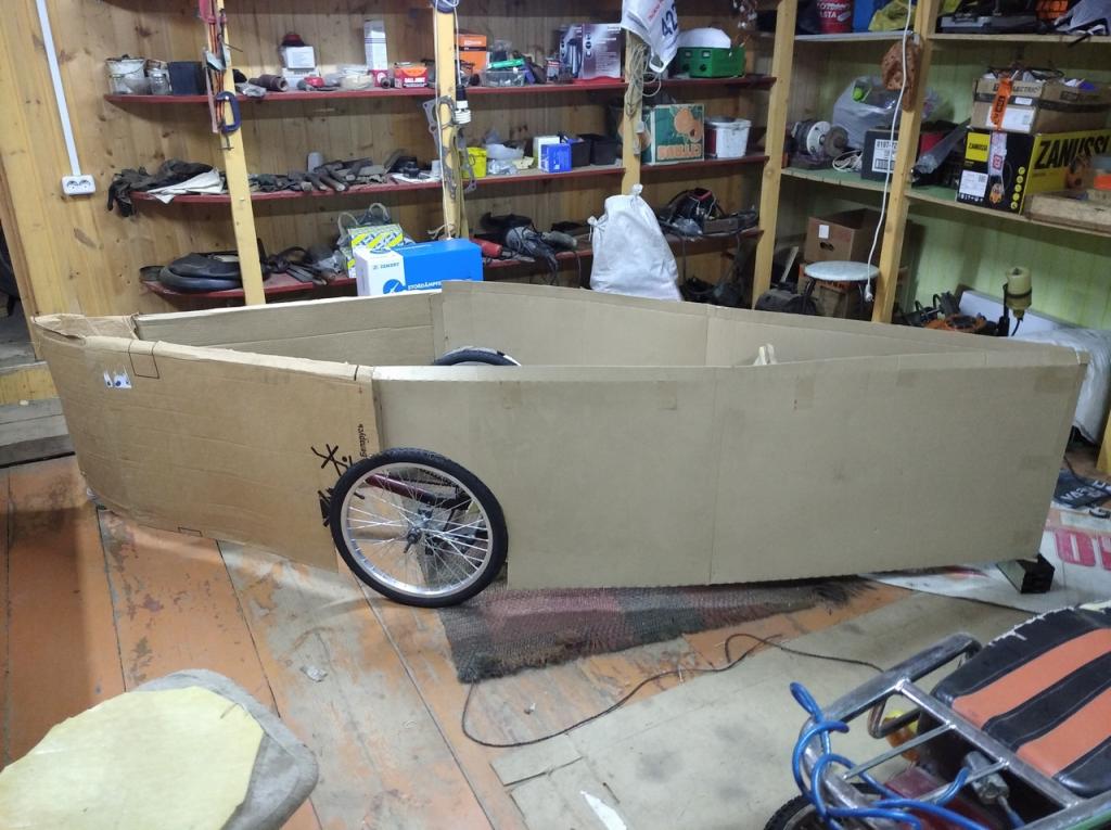

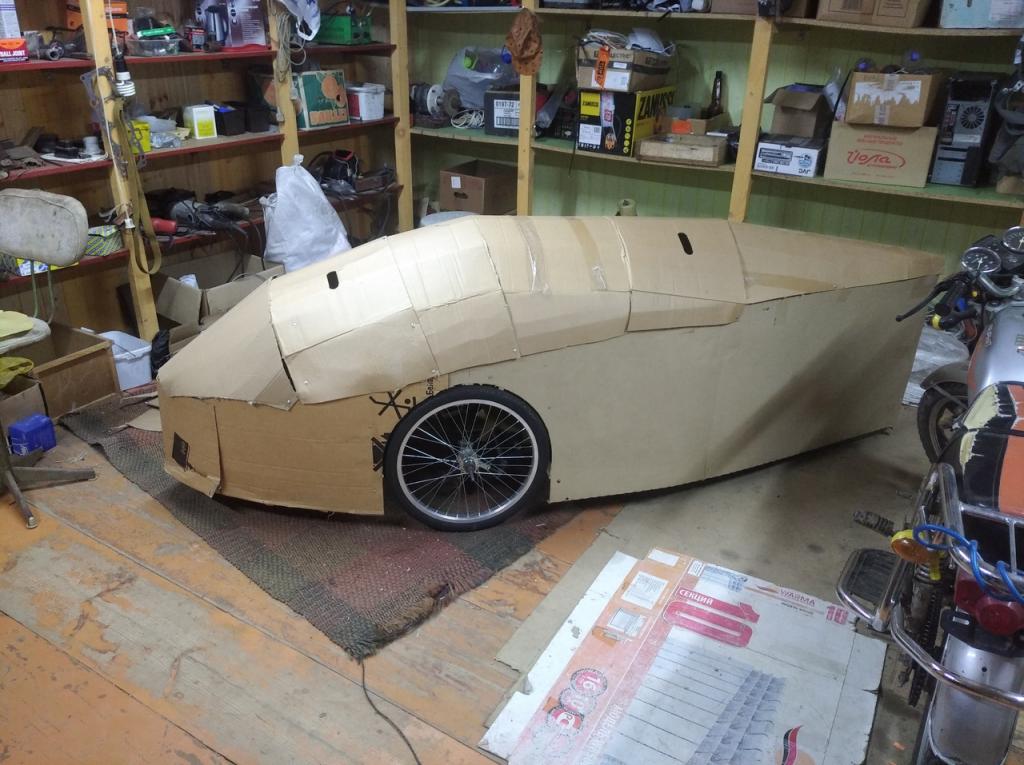

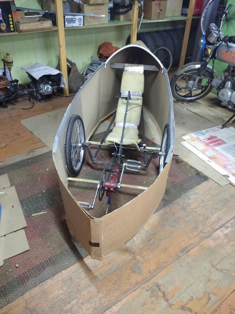

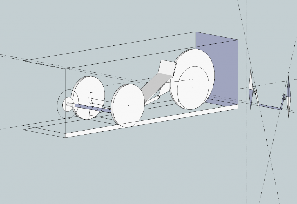

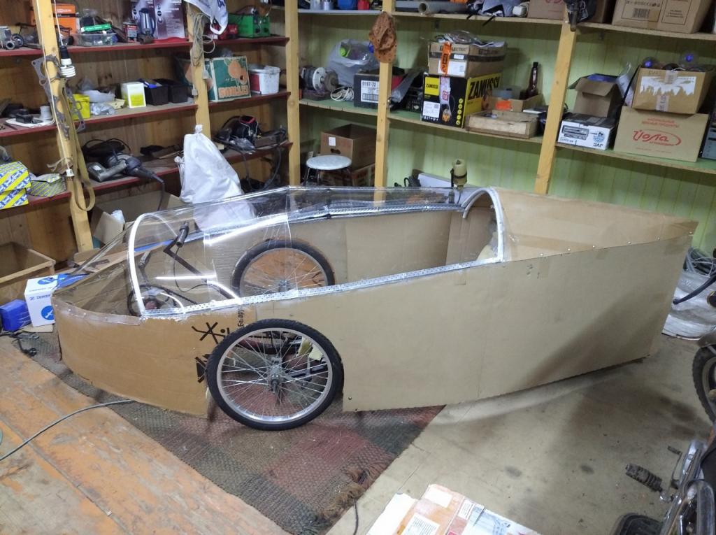

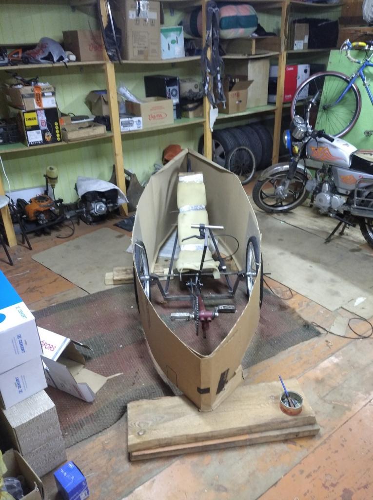

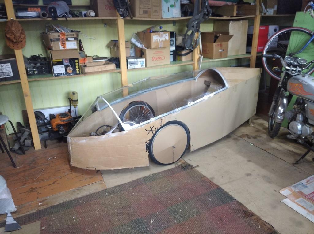

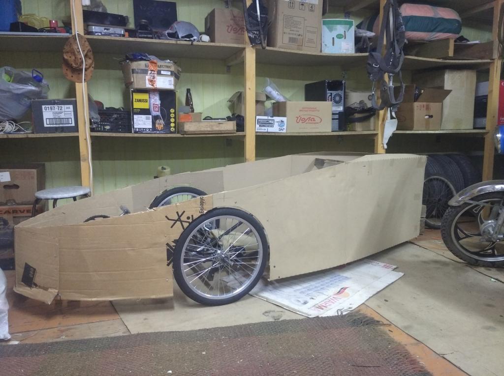

Продолжу, теперь непосредственно процесс изготовления обтекателя. На модели опробовал сам процесс изготовления обтекателя из выкроек с одной плоскостью изгиба. Делал просто из бумаги А4. Опыт показал, что результат вполне возможен. Параллельно чертил в Scatchup обтекатель, типа пытался сделать выкройки но не получилось. Единственное, что примерные габариты были ограничены рамкой и потом на распечатке я прорисовал внешний вид корпуса.
Комментарий к файлу: Шасси и габариты
Комментарий к файлу: Кузов
НУ сам процесс постройки:
Комментарий к файлу: Примерка обшивки
Комментарий к файлу: Кузов сцеплен с рамой

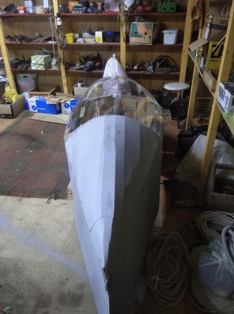

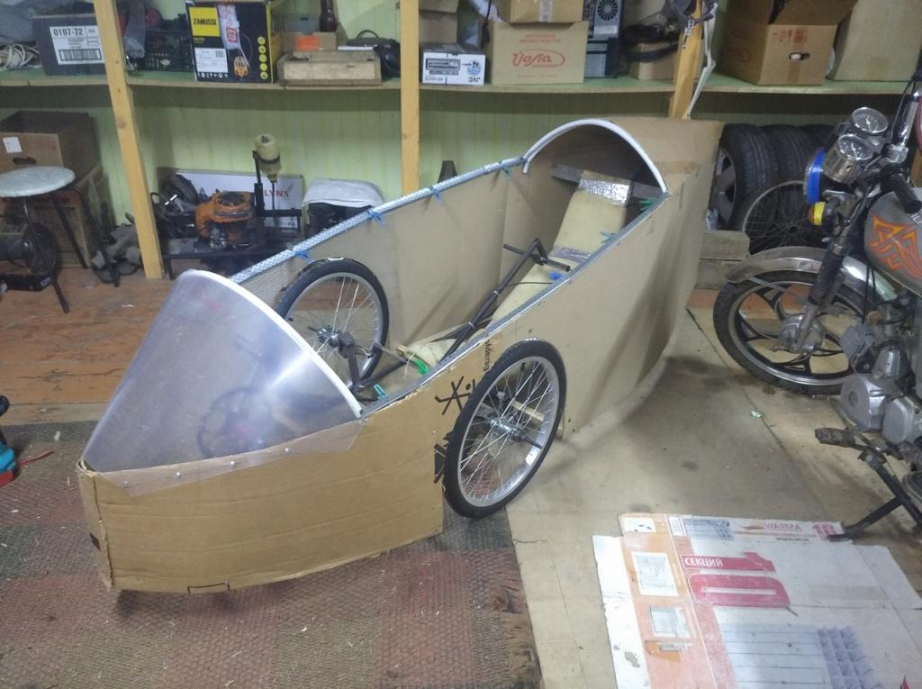

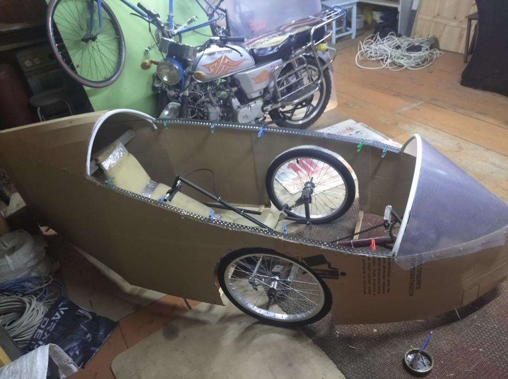

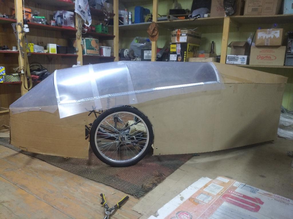

После установки кузова на шасси, стал моделировать фонарь, моделировал так-же из картона. Чтобы потом по этим выкройкам нарезать листы поликарбоната. Сразу карбонат резать не решился, чтобы не накосячить лишний раз.
Комментарий к файлу: Моделирование фонаря
Комментарий к файлу: Прототип кокпита

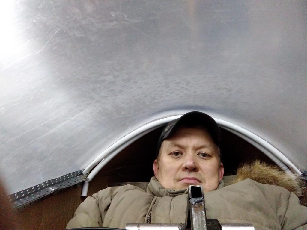

Из штукатурных уголков сделаны места для приложения фонаря к кузову, аналогично, такие же уголки со стороны фонаря.
Сделан носовой обтекатель, в районе колесных ниш, картон был усилен и проклеен вставками из сотового поликарбоната.
Комментарий к файлу: Носовой обтекатель
Комментарий к файлу: Каркас фонаря
Комментарий к файлу: Изготовление фонаря
Несколько просчитался с зазором головы, в дальнейшем, кузов был поднят на 2 см, стало относительно лучше.
Комментарий к файлу: Зазор голова.
На данном этапе основная работа по изготовления фонаря была проделана. Тут заметно, что я пытался сделать фонарь сплошным, практически от носа и до хвоста, якобы для удобства посадки. Но тк нормальные крепежные шарниры я так и не сделал, то на наших дорогах фонарь постоянно слетал. Поэтому в дальнейшем фонарь был переделан. Съемной осталась секция на головой пилота.
Комментарий к файлу: Внешний вид.

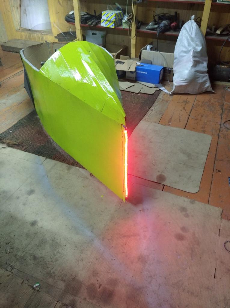

Добавлено через 57 минут 20 секунд:

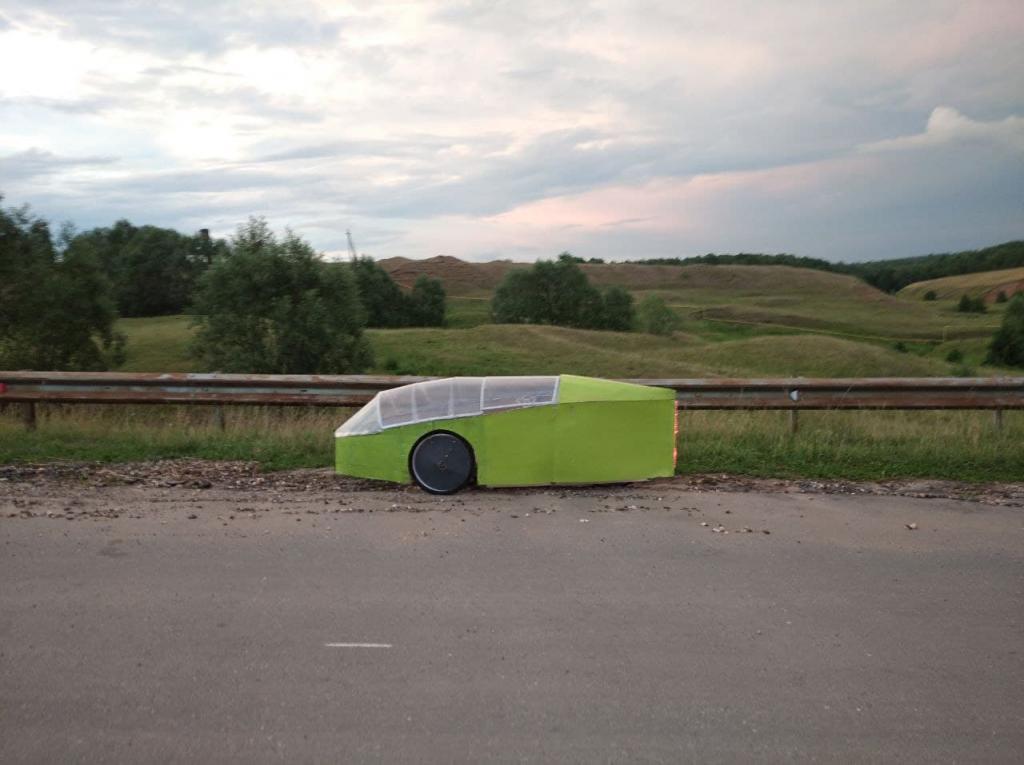

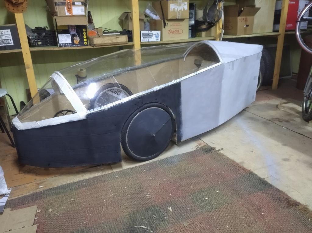

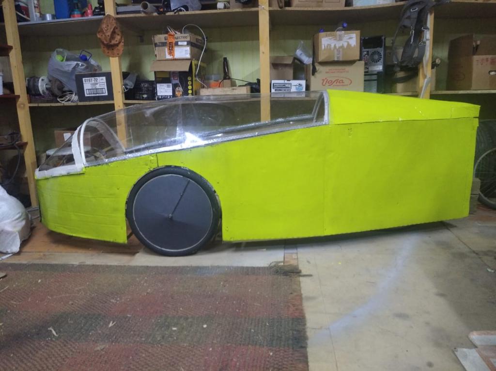

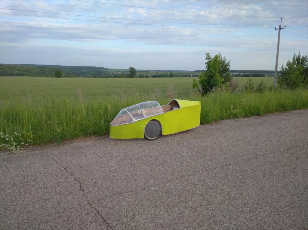

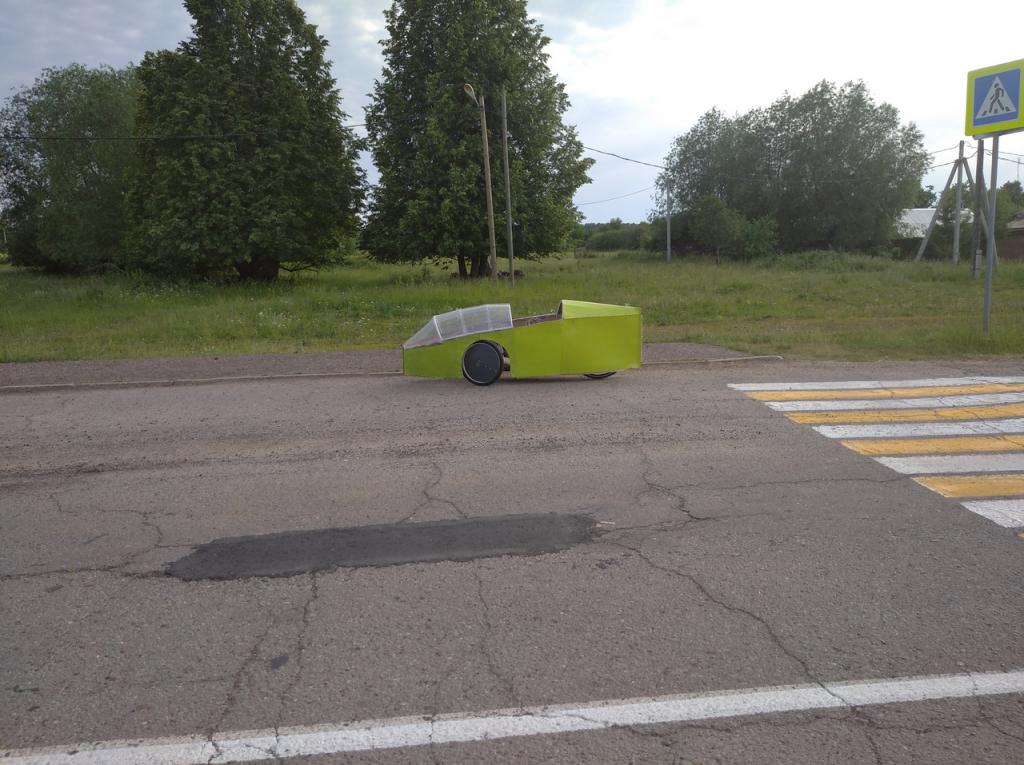

В дальнейшем провел покраску. Сначала загрунтовал картон, потом покрасил масляной краской лимонно-желтого цвета, для пущей заметности.
Комментарий к файлу: Примерка колпака
Комментарий к файлу: Грунтовка
Комментарий к файлу: Хвост
Комментарий к файлу: Готово

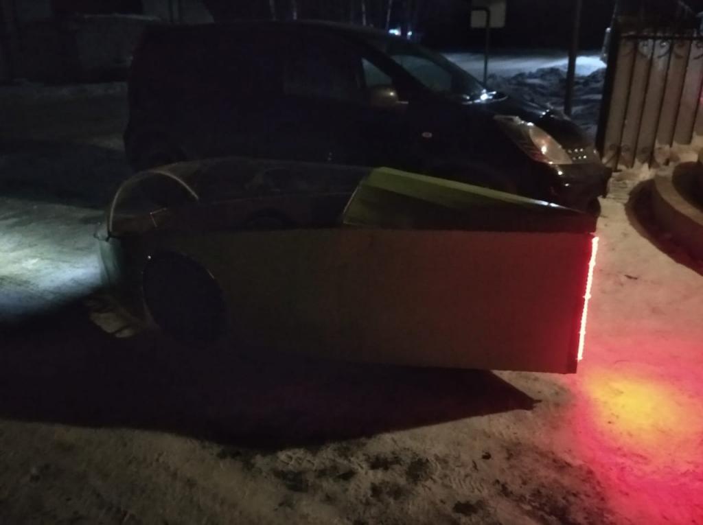

Дело было в ноябре и для испытаний решил сделать освещение. Спереди собрал фонарь из светодиода на 3 вт и линзы, а сзади габарит сделан из светодиодной ленты красного цвета. Ленту засунул в прозрачную силиконовую трубку для герметичности.
Комментарий к файлу: Вид сзади
Комментарий к файлу: В темноте
Комментарий к файлу: Свет

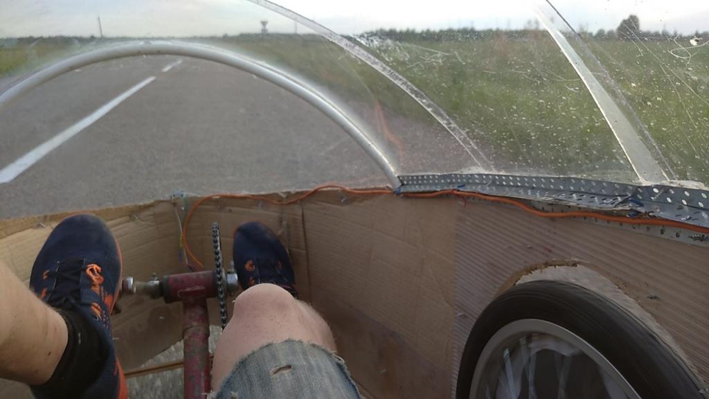

Первый раз катнулся по зимней дороге, удовольствия никакого. Тряско и шумно, разогнаться негде и невозможно. То что понравилось - это не дует, поддувает немного, но ехать гораздо комфортней, чем без кузова. Больше зимой не ездил.
По весне пришлось переделать фонарь, тк удобства никакого, он просто слетал и все. А залезать и вылезать наловился как пилоты серийных веломобилей, с опорой на сиденье.
Комментарий к файлу: Кузов переделан.
Съемная часть обтекателя, скреплена с одной стороны стяжками и откидывается набок. Другая сторона после посадки сцепляется проволочными скрутками. Это оказался самым легким и надежным способом крепления.
Комментарий к файлу: Полный обтекатель.
Добавлено через 1 час 1 минуту 13 секунд:

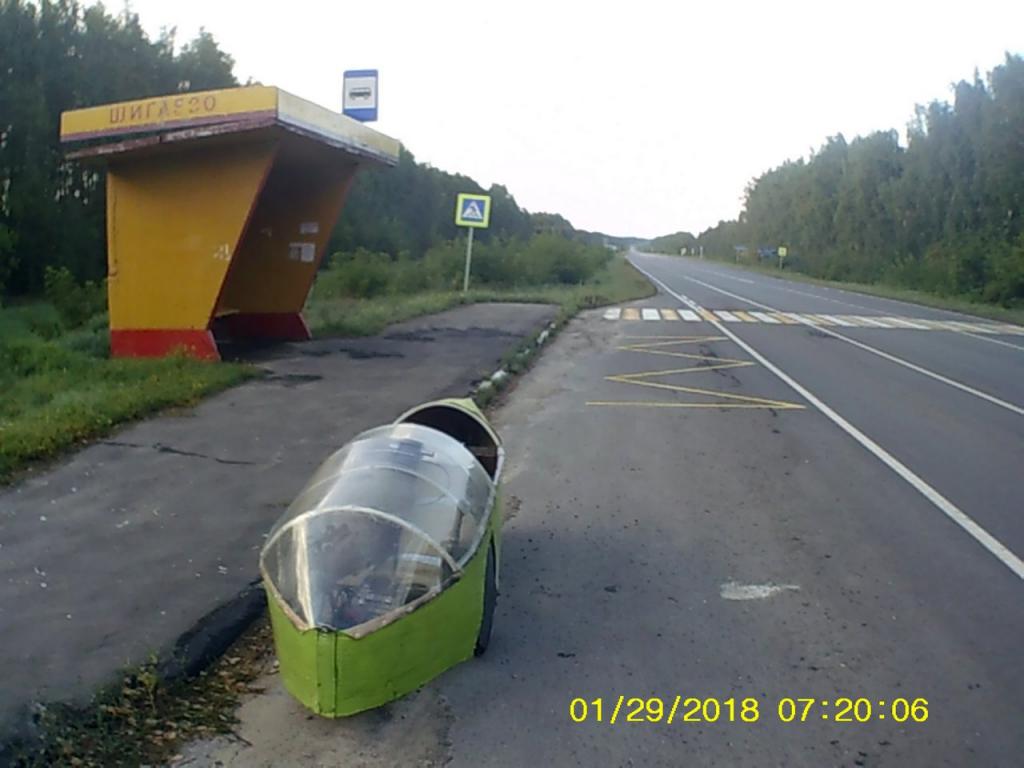

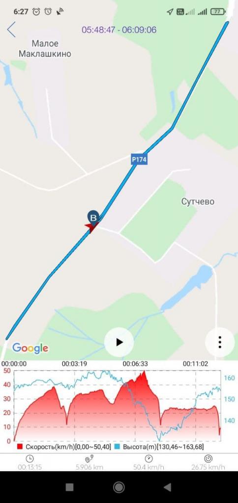

После всех доделок настал период испытаний))

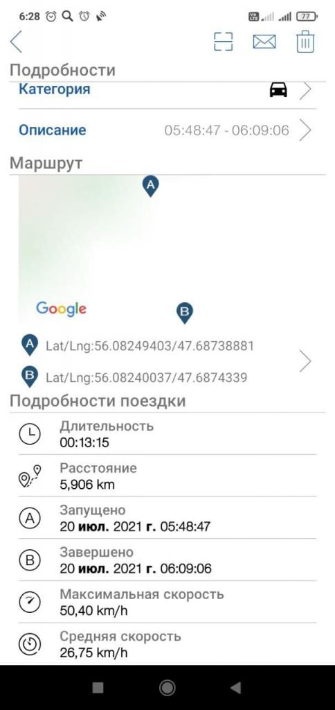

Первоначально проверил на максимальную скорость - результат 43 км/ч, из-за нестабильного поведения разогнаться сильнее не получилось. Еще для максимальной скорости не хватает каденса, педали крутить приходилось достаточно быстро. Дорога была не сильно ровная, кочковатая, оттого сильно мотало аппарат. Эту попытку можно увидеть на видео, выложенного выше.
Вторая попытка - скорость 47 км/ч. Скорость без обтекателя на том же участке - 41 км/ч, выше никак. Теперь очень нравится накат, скорость падает гораздо медленней. Из-за этой кривой дороги, нормально разогнаться не получается. Поэтому следующую попытку решил провести на нормальной дороге, соединяющий наш райцентр с остальным миром. Дорога была отремонтирована пару лет назад и асфальт хорошего качества.
Дорога идет немного вниз, примерно 1-1.2% уклон ( считал по перепаду высот на трекере). Но для меня важно было сравнение с шоссейным великом, на котором я разогнался до 49 км/ч.
Комментарий к файлу: макс скорость
разогнаться удалось до 50,4 кмч. Это пока не предел я думаю, надо ведущую звезду менять на большую. На 52 зуба звезды не хватает, крутить надо бешенно просто. Замеры проводил с частично открытым колпаком, тк дорога напряженная и пока не привык к поведению аппарата решил сильно не рисковать.
После этого максималку не замерял. Решил проверить среднюю скорость своего аппарата на этой же дороге. Все же это гораздо более объективный способ проверки эффективности техники.

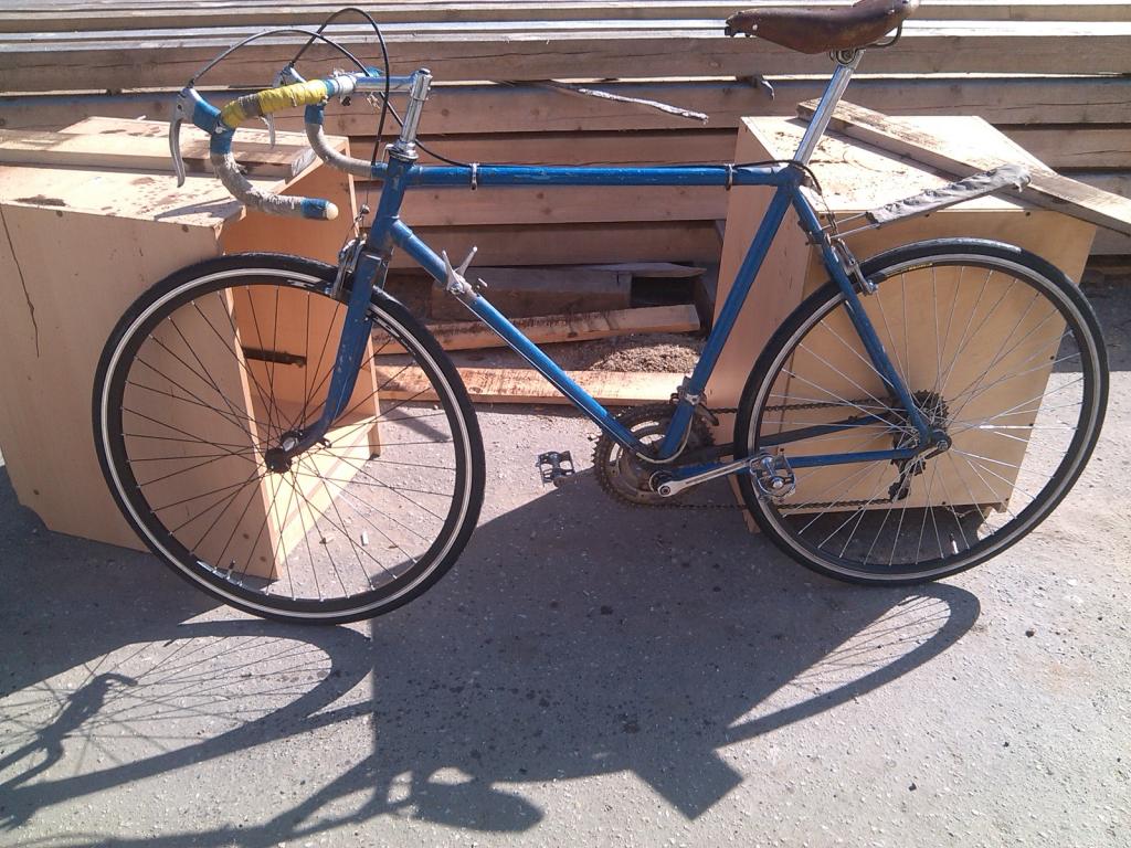

Сначала проехал маршрут на 15 км на шоссейнике.
Комментарий к файлу: Старт шоссе
Средняя получилась в обе стороны 29 км/ч. На обратном пути был достаточно неслабый встречный ветер. Ездил после обеда . Но скорость была в обе стороны.
Скорость на веломобиле замерял в 5 утра. Тк движение не такое напряженное. Ездил опять-таки не с полным кокпитом, все по соображениям безопасности, так лучше видно машину сзади, а главное лучше слышно. Кузов резонирует, все трансмиссионые шумы отражаются от стенок кузова.
Комментарий к файлу: Путь туда
Средняя скорость такая низкая, из-за того, что пришлось 2 раза останавливаться, на графике видны 2 резких спада в начале. Цепь слетала.
ПУть назад
Как видите по графику скорость под небольшой спуск можно держть 40+ км/ч, что и позволило поднять среднюю скорость.
Точка разворота.
За это сообщение автора Stelsrider поблагодарил: alex (Пт авг 27 2021 14:42)

Ну что, красиво, эффективно, и при помощи этой технологии можно (малясь её изменив) накупить тонкого поликарбоната и сделать таким образом обтекатель который не будет бояться воды.
А что скажете за сэндвич панели, теми что облицовывают откосы? Продаются листами 2,4х1,2 м. Жесткие, форму держат хорошо, пластик не намокает. Тонкий поликарбонат сможет ли держать форму, ему явно каркас понадобится, у меня картон начинает немного изгибаться под весом фонаря, когда еду по кочкам.
К сожалению, от "эффект барабана" избавиться не сделав корпус несущим (причем не просто несущем, а еще и сэндвичем небось) не выйдет скорее всего, во время ухабов он будет резонировать хоророш.... причем будет скорее всего хуже, картон демфирует 100 пудов лучше гораздо чем пластик.
А кто-нибудь оклеивал кузов изнутри поролоном, как в студиях, только потоньше, ну или просто тонким поролоном?
Balor, а вообще в каком направлении копать, чтобы получить 50 км/ч средней скорости? Кузов явно надо будет делать по классике, стеклоткань по матрице, все углы скруглить, уменьшить мидель, спрятать колеса внутрь кузова, поменять колеса, раму сделать легче-например сварить алюминиевую, ну и комплектуху поменять. Я правильно понимаю?
50кмч средней - это ОЧЕНЬ хороший результат даже для топового цельнокарбонового фабричного веломобиля уровня Милан/Df/Alpha7, причем по хорошему асфальту и почти идеальному плоскачу.
Более того, на таких скоростях начинает очень сильно сказываться все огрехи в плане устройчивости и управляемости, это не велосипед где с этим проще (но сложнее в плане воздействия ветра и входа-выхода).
Если делать матрицу, то для трайка лучше сразу делать несущий корпус по моему, это значительно упрощает например подвеску (можно сделать макферсон как на большинсве вело).
Без подвески веломобиль со скоростями 50+ кмч и наши дороги - смертельная ловушка имхо, разве что круги по гоночному треку нарезать.
Вообще, я договоривался с Павлом из Москвы что он помощет вырезать болвана матрицы для обтекаемого аппарата, но увы с этим вышло пока не очень... если есть полноценная мастерская - идеально делать корпус, возможно даже несущий, из листового пенопласта которым обклеиваются рёбра "матрицы".

flur73: Я планирую только на гладком асфальте ездить, ну относительно гладком, использовать как тренировочный аппарат, как шоссеры катают. Тем более у нас дорогу обновили новым асфальтом, почти 30 км относительного прямика.
Stelsrider писал(а):
50 км/ч средней :)
Вот думаю высокая скорость все ж безопасней, ближе к скорости потока, да и мечтать не вредно :dance:
Вот 8 минут со скоростью 50+ .
https://www.youtube.com/watch?v=vKx3y5vRuE0
p.s. как вставлять ссылки на ютуб, чтобы в посте плеер отображался?

Snoek один из самых компактных (и быстрых) вм на данный момент, вроде на уровне милана.
Я видел трек - 160км, 56кмч средней, ~230 в средней (это немного для сильного райдера даже на 3 часа). но там милан сл "оттунингованный" по самое небалуйся.
