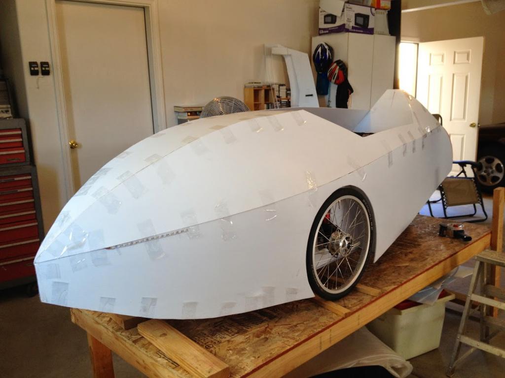

myratov писал(а):
Изображение что это такое объясните.
это http://kenstewartartist.com/tag/velomob ... struction/
