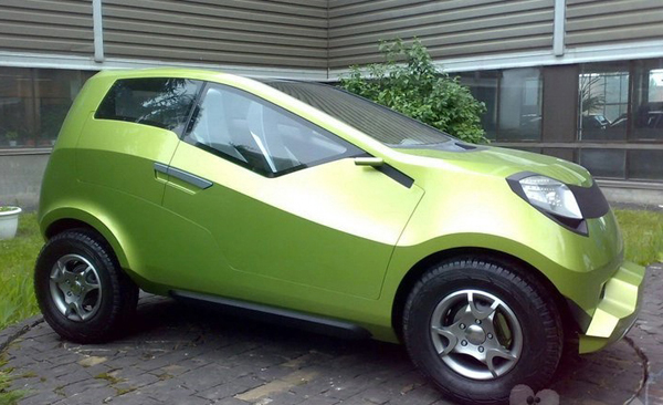

Ваз один из концептов

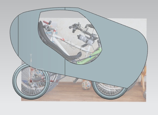

Ну что, пока мучаю..
Если внизу спереди сузить то наверное ноги приземлять не удобно будет.

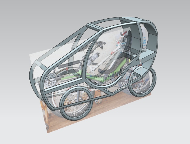

каркасный вариант, низ приподнят.
Комментарий к файлу: И просто навес

я как-то говорил уже об этом еще в начале темы - когда садиться будешь, на сколько удобно будет так перешагивать через кресло согнувшись?
может сделать откидную крышу вместе с лобовухой? тогда и проемы дверей можно будет закрыть.

Ну я влазию не трогая руль, как он есть.
Откидную крышу да можно, двери пока не хочу.
Последний вариант манит, так как он самый легкий и менее затратный на изготовление, легкий вес, меньшие габариты, легко снять, не требует заднего обтекателя-багажника своим внешним видом и зеркало на руле можно оставить.
Но, во всей этой чехарде.. лобовуха и передок будут ужасным воздухозабором... поэтому пока склоняюсь к каркасному варианту. т.е. чисто визуальная кабина для отвлечения взгляда.

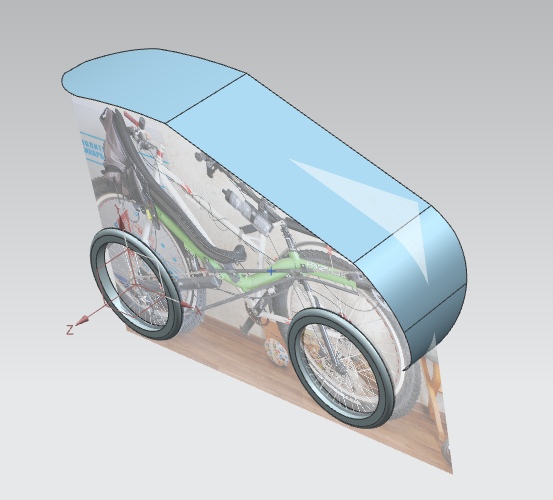

Если хочешь практичный ДВУХКОЛЁСНЫЙ корпусный стримлайнер, то пожалуй единственный вариант который был в серии и обкатан десятками тыщ км - это Rotator Coyte, капотированный LWB лоурейсер.
С такой же конструёвиной с плоскими боками тема нафиг сдует с дороги первой же фурой, и хорошо если с дороги, а не под колёса...
Навес - другое дело.
