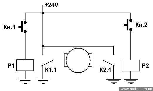

Если использовать елдвигатель,вот схема реверса двумя кнопками
