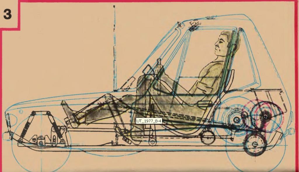

5. Идея Педикара в том, чтоб сделать веломобиль с высокой городской посадкой, который давал бы хороший обзор в городе и был бы сам хорошо заметный в городском потоке. Посадка в такой веломобиль должна быть как в автомобиле - не втискиватся в узкий кокпит, а именно заходить через дверь.
6. Вспомогательный электропривод с "умной" системой, как в BionX, должен выдавать дополнительную мощность в зависимости от рельефа: в гору +150% или даже +300% от прилагаемых усилий, по ровной дороге, например, помощь будет +35%. Зачем это? Зачем люди покупают в больших количествах электровелоиспеды? Например, канадская компания BionX быстро растет и каждый год представляет новые модели таких систем. Значит спрос есть. Я предлагаю обьединить такую гибридную электромускульную систему с кузовом аля Педикар и японским приводом SDV.

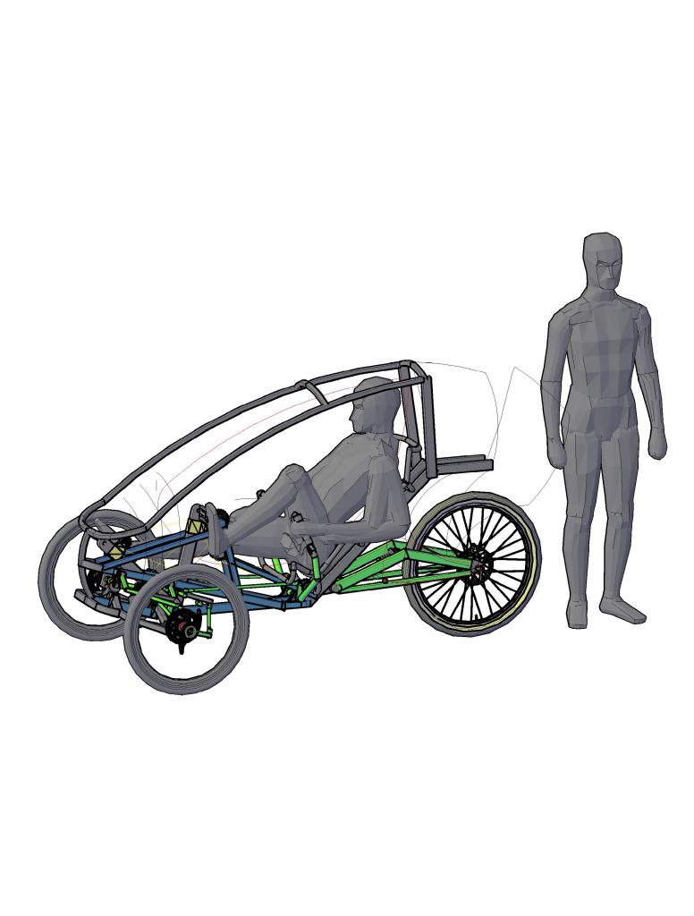

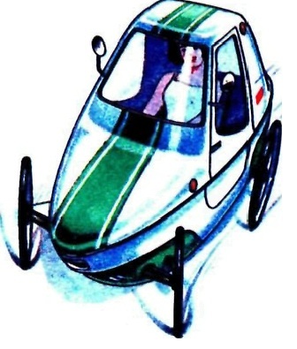

1. Вы критикуете угловатые формы Педикара или высокую посадку? Для города нужна высокая посадка. Веломобиль должен быть хорошо заметен в городском потоке. Посадка должна быть удобной. Гоночные капсулы аля Квест не из этой оперы.
Угловатые формы можно сделать более обтекаемыми, например, так:
Обтекаемость можно улучшить установив колеса по-автомобильному внутри кузова, например, как в советском проекте веломобиля с линейным приводом "СИМА" (не про линейный привод сейчас идет речь).
Если действительно стоит задача оптимизировать аэродинамику, то колеса нужно закрывать с внешней стороны как в этом венгерском прототипе легкого электромобиля Antro SOLO. Он трехместный: водитель сидит посредине, 2 пасссажира за ним. Igor-Creator, вы предлагаете сделать одноместный электровеломобиль с такой посадкой и аналогичной формой кузова? Обтекаемо? Да! Но для города такая низкая посадка и низкая высота ТС не подходит!
2. Согласен, что лучше такой оборотистый мотор с цепной передачей на колесо. BionX меня привлекает в первую очередь автоматической (интеллектуальной) системой управления вспомогательного электромотора, которая автоматически подстраивается под рельеф местности и имеет и имеет как минимум 5 режимов "помощи": от 35% до 300% к выдаваемой мощности велосипедиста. Реально ли сделать аналогичную самодельную систему? Кто смог бы сделать ее на нашем сайте?

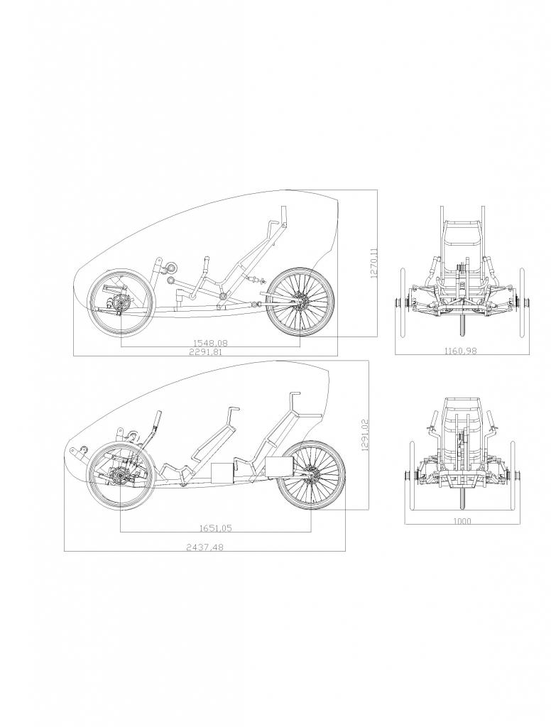

Вот мои наброски. На заднем маятнике можно установить эл. мотор с цепной передачей, а так-же заменять маятник на "скутерную ногу". В данный момент фантазирую над передней подвеской (изменение клиренса, "наклоняющаяся подвеска").
