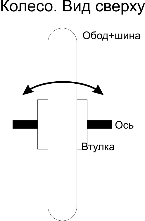

Есть идея как сделать рулевое управление, но прежде хочу выяснить А НАДО ЛИ ЭТО и, если пригодится, то для каких случаев?
Смысл идеи таков: ось колеса закреплена неподвижно на раме (вилки как таковой просто нет), а втулка (т.е. колесо) поворачивается относительно оси. При такой схеме есть возможность одним и тем же рулем одновременно менять не только угол поворота, но и трейл - плавно и в широких диапазонах.

хотелось бы посмотреть как это в 3д выглядит, из обычного рисунка не очень понятно.
Добавлено через 15 минут 31 секунду:
тормозить сможет?

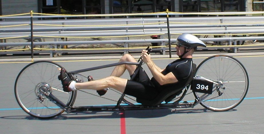

Делали так уже в одном из рекордных лигерадов для Battle Mountain, поищи:
http://www.wisil.recumbents.com/wisil/whpsc2010/speedchallenge.htm
Кроме того есть полноприводные двухколесные мотоциклы, у которых рулевое похожим образом устроена.

К сожалению, по непонятным причинам не вижу своего рисунка. Другие видят?
На иносайте ничего не нашел - не владея языком сложно...
Если подобные схемы известны - выложите пожалуйста - всем будет интересно, да и мне не придется колесо изобретать :)

Ну,ето надо прикрепить к раме нечто вроде шаровой опоры,чтоб и рулевать,и трейл менять.
Добавлено через 16 минут 10 секунд:
И еще,если шарнир будет сбоку колеса,то при езде и торможении будет рулит в одну сторону.Чтоб етого не было,надо подобрать огромную ступицу,и шарнир разместить всередине по центру.Очень сложно сделать.Выгода есть только если делать передний маятник,но не поворачивающий,как у меня,а закрепленный на раме.Но звено,связывающее руль с колесом,будет очень сложным!

Да, шарнир по центру, сложно сделать.... но для поворота на 30-35град. достаточно ступицы шириной 60мм (внутренний диаметр).

Как реализовано рулевое управление на этой фото?
 Заголовок сообщения: Re: Альтернативное рулевое управление: а нужно ли?
Номер сообщения:#8  Непрочитанное сообщениеДобавлено: Ср окт 13 2010 21:20
а оно здесь есть? тут, походу только наклоном корпуса управляется машинка..
Вот именно эту машину я имел ввиду. Поищи фото покрупнее, они точно были. А управляется тягами конечно или тросами.
Еще раз подумай над тем, что ты сказал :-)

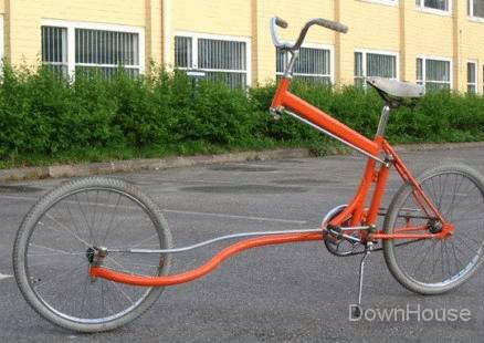

Номер сообщения:#10  Непрочитанное сообщениеДобавлено: Чт окт 14 2010 00:04
так как фото в начале не --- это управление похоже на то что в начале?

Номер сообщения:#11  Непрочитанное сообщениеДобавлено: Чт окт 14 2010 12:37
Сообщения: 2420
Благодарил (а): 162 раз.
Не совсем, но реализация гораздо более простая и наглая.
