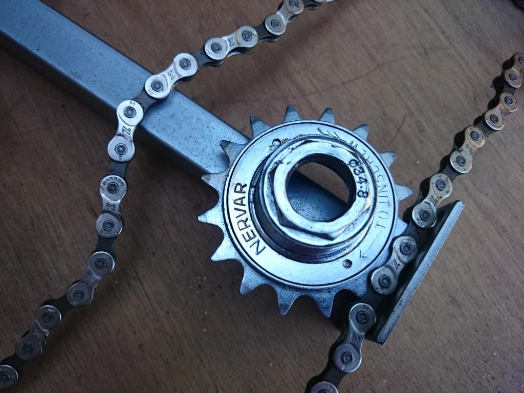

Схему -=LT=- считаю рабочей, при этом в приставке нужно натяжной ролик заменить на звезду и установить на раме с возможностью регулировки натяжения цепи. Только на водило поставить два стандартных фривила, а звезды с самодельными собачками (хотя, насколько я понял, на анимации они введены просто для получения нужной кинематики). Для получения "неспадайки" можно установить болт поперек за цепью с внешней стороны каждого фривила (примерно так это сделано в приставке сейчас) - если цепь всегда в натяге, то этого будет достаточно.
Свободным можно делать любое движение - "от себя" или "к себе" - для этого достаточно свободное движение совершать просто чуть медленнее, чем рабочее.
