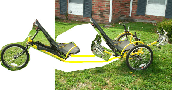

Сколот писал(а):
применив в качестве управления поворотом червячный редуктор, как здесь предлагалось.
А, ещё пару кил, ага. Представляю как быстро удастся заправить в поворот такой стретч да ещё с червячкой в рулевом...
Добавлено через 2 минуты 26 секунд:
Сколот писал(а):
Идея не в том, чтобы заставить ехать, а в том, чтобы заставить ехать вбок. Никакая классическая трансмиссия этого не обеспечит.
Несомненно. Только дело в том, что на трассе, на дороге, на улице этавозможность и не нужна. А нужно это только при развороте в узких местах, где можно просто выйти и перенести ножками. Ну и может потребоваться для разворота на неширокой улице, не спорю. Просто веломобиль с вменяемой длиной базы сможет развернуться и без подобных ухищрений :)
Всё зависит от передаточного отношения.
Для вас может быть. А я уже в том возрасте, когда выходить и таскать за нос ВМ просто несолидно. Тем более, что "узкие места", это подъезды к рынку, где работает жена, то есть, конечный пункт каждодневного маршрута.
Вам не надоело обсасывать вопрос короткой базы? Сидеть на тандеме-трайке на переднем колесе? Увольте. Я цирковое училище не заканчивал.
Если передаточное отношение будет мало - привод рулевого не будет самотормозящийся и тогда на руле будет реакция от редукторного привода. А если будет велико - то нельзя будет рулить оперативно.
Когда эта пятиметровая дурында встанет ПОПЕРЁК, неторопливо разворачиваясь, весь рынок, очевидно, будет просто в восторге.
А короткую базу элементарно можно получить, используя 4-колёсную схему и задний привод. Заодно и полметра длины убрать. Кстати, ты уже думал, как
Сколот писал(а):
в том возрасте
перемахивать через борт кузова-корыта и забираться на почти полуметрувую высоту пода (кстати, зачем такая? Просто так нарисовалось?)
Вот и я сначала, когда мне посоветовали червячный редуктор, подумал что-то вроде этого. Но потом подумал, что можно получить приелемое передаточное отношение с помощью повышающего редуктораперед червячным валом (большая шестерня на рулевом валу, а малая на червячном).
Когда эта пятиметровая дурында встанет ПОПЕРЁК, неторопливо разворачиваясь, весь рынок, очевидно, будет просто в восторге.А короткую базу элементарно можно получить, используя 4-колёсную схему и задний привод. Заодно и полметра длины убрать.
Ну нет там 5 метров. Примерно 3,5.
Так нарисовалось (для упрощения).
Рулевое управление через две пары шестерён - это сильно! Такого даже в автомобилях нет! А на рисунке вообще мы видим "кочергу".
Кстати, в 3,5 метрах длины ты в масштабе уже всё прорисовал? Хотелось бы взглянуть.
На рисунке не окончательный чертёж, а схема.
И что с того?
Взгляните. От задницы до дальнего положения педали у меня 110 см, а у жены 95.
Наложите эти размеры на схему и посчитайте длину.

ИМХО, нежизнеспособная конструкция. С такой длиной (длиннобазный лигерад-тандем) он не будет манёвренным. В квартиру Вы его не затащите. Если же есть гараж-сарай, то почему не социабль? http://b0.imgsrc.ru/m/mashinki/4/12326614fJG.jpg , download/file.php?id=1430 , http://etracab.ru/upload/87697381.jpeg - вполне приличные конструкции для города. Если же непременно хочется тандем, то рекомендую Моби-Дик Олега: viewtopic.php?f=65&t=5076&p=4708190#p4708190 .
Рисунок в первом сообщении изменил, уменьшив базу. Получается что-то около 260 см (это же минимальный радиус поворота). Для тандема не так уж и много.

А почему вам не нравиться заднее рулевое колесо?
Маневренность будет не хуже, устойчивость в повороте - лучше, киниматика проще, кузов сделать будет проще.
Да, правда, привод с обоих педалей чезез промежуточные валы на общий с диференсалом.
Если за задними педалями сделать разборно-складной, вообще открываются интересные перспективы.

А почему вам не нравиться заднее рулевое колесо?Маневренность будет не хуже, устойчивость в повороте - лучше, киниматика проще, кузов сделать будет проще.Да, правда, привод с обоих педалей чезез промежуточные валы на общий с диференсалом.
Схема хороша только для короткого одноместного трайка.
При схеме А-трайка, мой ЦТ ближе к вершине, а ЦТ пассажира между задними колёсами. Во время движения я своим ЦТ могу "играть" в зависимости от скорости и радиуса поворота (которыми управляю также я), не думая при этом, как там ведёт себя пассажир.
Кроме того, при заднем управляющем на тандеме, при повороте большой занос зада, который вне поля зрения, из-за чего можно кого-нибудь, или что-нибудь задеть.
