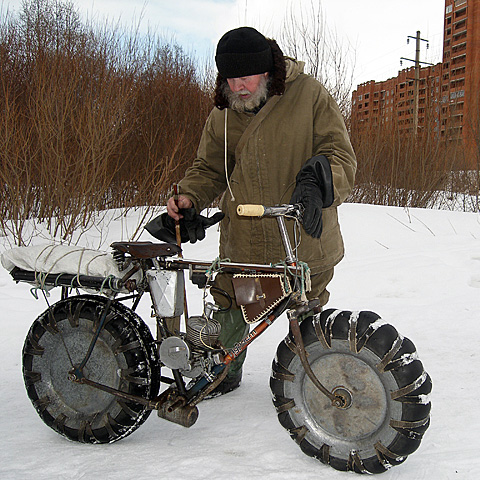

рецепт самодельного пневматика. увы только фото. судя по фото дырчик без педалей ездит. наверно сопротивление небольшое?
