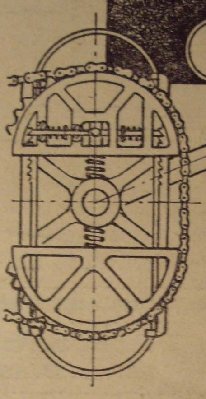

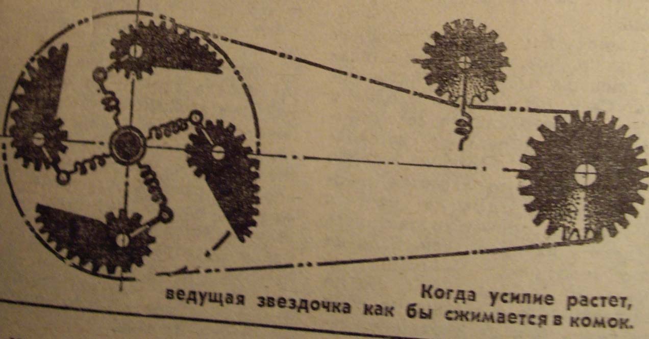

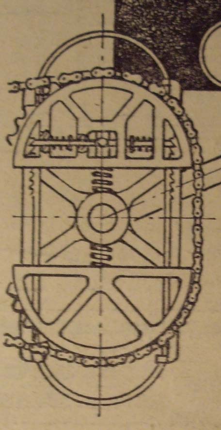

В старом журнале "Юный техник" нашел несколько рисунков вариаторов. Если кто-то имеет опыт езды с вариатором или делал его сам, подскажите:"овчинка выделки стоит" :?:
Фотки прикреплю

Заранее извиняюсь за сами знаете что. Конечно, я их не делал и не ездил на них. Просто, хоть я и "поганый теоретик", но конкретно эти конструкции у меня вызывают серьёзные сомнения в работоспосбности, и по меньшей мере - в практичности, скажем так. А кто же станет делать столь сомнительные вещи, как минимум не смоделировав их работу на серьёзном уровне? Тем более, что есть масса более дешёвых серийных и заведомо работоспособных вариантов ступенчатых переключателей, пусть и управляемых вручную. И даже энное количество бесступенчатых передач разного типа.
Честно говоря, я плохо себе представляю принцип работы этих девайсов. Хотя второй вариант я сам как раз хорошо помню непосредственно из бумажного журнала того времени (около 90-го года, что ли, или как-то так?), и ещё тогда у меня возникли те же неприятные подозрения на тему этого аппарата.
Поясню, почему я себе плохо представляю. Потому что каждый участок (сегмент) ведущей звёздочки нагружается цепью, будучи ещё не нагруженным. И поэтому, если он подпружинен и ходит сам по себе, то он буде всегда входить в зацепление в положении высшей передачи. Это во-первых. Во-вторых - если звёздочка у нас постоянно находится в зацеплении с цепью - то как вы себе представляете процесс "сжимания звёздочки в комок" - в обоих вариантах конструкции - даже если все сегменты соединены, или сжимание происходит за счёт крутящего момента прямо на валу каретки. Т.е. в каких-то определённых положениях звёздочка будет работать нормально, но в промежуточном положении, очевидно, должен происходить глобальный перескок цепи по всей длине зацепления - когда будет на единицу меняться число (полу)звеньев на сегмент. И ладно бы перескок происходил при едва натянутой цепи - но ведь в этих конструкциях он должен будет происходить под тягой, часто очень приличной. Какого усилия потребует преодоление "силового барьера" для перескока, и не произойдёт ли после этого ещё несколько уже лишних перескоков? (А если такого существенного силового барьера не будет, например, за счёт соответствующего профиля зубьев, то очевидно, что сегменты будут постоянно находиться в промежуточном положении, что может приводить к проскоку цепи по кругу). Насколько это вообще будет безобидно, или же губительно для цепи и сегментов?
Ну и я уже не говорю о том, что сами некруглые звёзды - штука неоднозначная. Неспроста же в давние времена ещё стандарт цепи даже сменили с дюймового шага на полудюймовый - ради уменьшения неравномерности хода педалей. А тут...
И собственно по искомой функциональности - непонятно, что получается. Т.е. при условии даже, что всё будет работать, для езды на более низких передачах всё равно потребуется постоянно большее усилие на педалях - меньше, чем совсем без девайса, но больше, чем было на более высокой передаче. Не очень понятно, на кой это нужно.
Моё итоговое мнение - автоматический вариатор несовместим в принципе со ступенчатым переключением передач (а оно тут предполагается ступенчатым - с цепью иначе быть не может). Водитель машины всегда должен быть уверен в том, что он сможет приложить усилие. А не так - надо, скажем, проехать тяжёлый участок, наваливаешься на педали, не желая никакого переключения (всё равно уже поздно переключаться) - а не тут-то было - начинается перескок, ты занят этим процессом, а не управлением машиной. И ты просто застреваешь на этом тяжёлом участке.
Если уж делать что-то на этом принципе, я так подумал, то не с цепью, а с ремнями. Может быть, можно попробовать сделать раздвижные шкивы для поликлиновых ремней. Хотя, конечно, учитывая постоянное зацепление, они могут переводиться только очень-очень медленно, на расстояниях в десятки метров. Но для вело- автоматического вариатора оно и неплохо в каких-то разумных пределах. И если автомат - то управление должно быть не только по каналу вращающего момента на педалях (кстати, он очень неравномерный во времени - это кто-то учитывал???), но и (даже в первую очередь) по каналу каденса. Это просто с чисто функциональной точки зрения более правильно. Если ты физически не тянешь какой-то вращающий момент, ты не останешься без низких передач, и не встанешь на подъёме - ты просто снизишь каденс на немножко, и передача сама спустится до тех пор, пока каденс сам собой не поднимется до заданного.

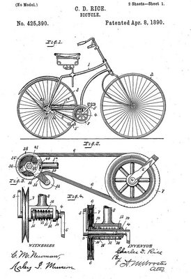

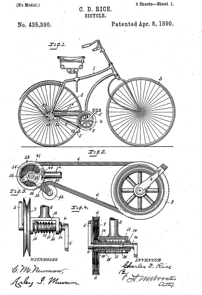

нашел как я понял клиноременный вариатор для велосипеда. впечатляет дата на картинке
http://images.google.com.ua/imgres?imgu ... N%26um%3D1

Вариант 1 будет работать, но большая овальность это очень неудобно, переключение не будет бесступенчатым, шаг переключения надо привязать к шагу цепи, в некоторых положениях будет проскальзывать. То есть диапазон переключения будет мал макс 1:1,5. Второй вариант еще менее работоспособен, слишком малое количество сегментов, будут постоянные рывки, при входе и выходе зацепления также будет овальность, если количество сегментов увеличить до 8-12 тогда еще может быть.

Я давно хотель заменить цепь на клиновый ремень.
Клино ременную передачу. На мотоциклах такие давно используют.
Перекличетель скоростей изпользовать стандартный внутри втулки заднего колеса. Вело цепь это постоянная грязь.
:teasing-newbie:
Ваше мнение ?

[quote="Sofabike"]Я давно хотель заменить цепь на клиновый ремень.
:teasing-newbie:
Ваше мнение ?[/quot
Мое мнение клиновой ремень + планетарка (ваш малопонятный вариант названия "Перекличетель скоростей изпользовать стандартный внутри втулки заднего колеса"), это глупость. Зубчатый ремень имеет КПД выше или равный цепи и скорее всего сможет работать без натяжителя, его использование это объективно шаг вперед. Но использовать на стандартной раме нельзя, задний треугольник должен быть разборный.

может зубчатый ремень плюс планетарка. ведь на харлеях стоят зубчатые ремни. а клиновые стоят на мототехнике только в вариаторах.у клинового кпд заметно ниже....
 Заголовок сообщения: Re: Велосипедный вариатор
Номер сообщения:#15  Непрочитанное сообщениеДобавлено: Вт дек 28 2010 04:10
Да конечно зубчатый, в утренней спешке ошибся в печати.
