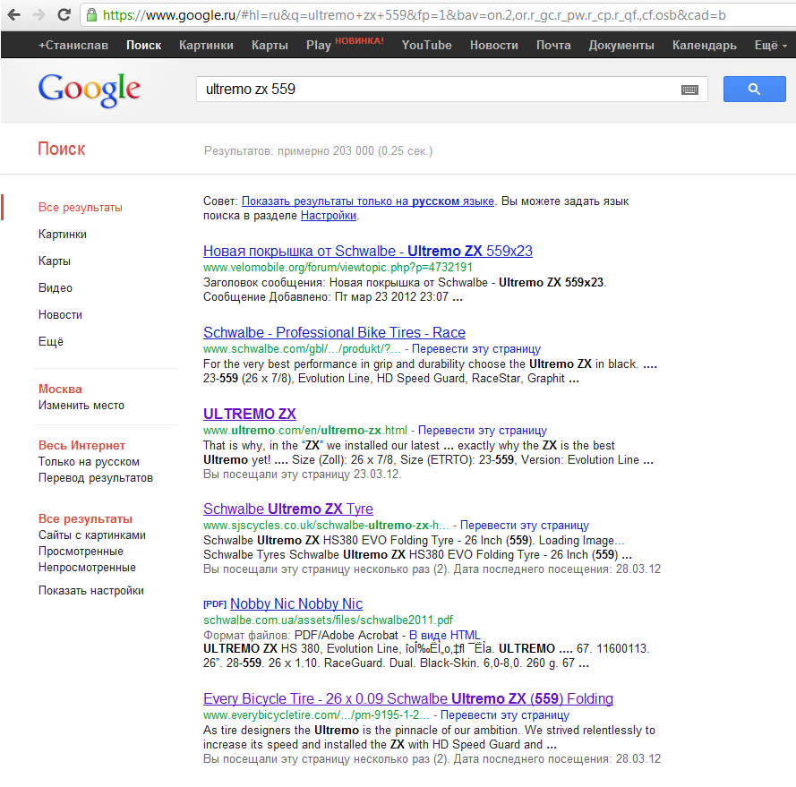

Мы на первом месте в гугле :)
Уже можно купить, но цены пока слегка задраны.
