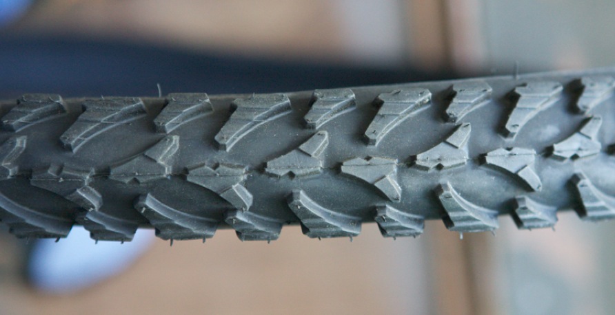

Купил новые покрышки и решил их поставить, обе направленные. С задней всё просто получилось, там на боку стрелочка которая показывает направление вращения а вот с передней траблы, стрелочки на боку я не нашол. И в итоге возник вопрос, как же её монтировать. Привожу фото с вопросом. Если это вид на колесо сверху то где у велосипеда должен быть перед. И вообще насколько критично если поставить её наоборот. Как я понимаю если наоборот её поставить то она и работать хуже будет и намного. Помогите плизз разобратся.

левая сторона на фото, это направление вперед. Рисунок протектора как бы подсказывает.
 Заголовок сообщения: Re: Как правильно понтировать покрышку?
Номер сообщения:#3  Непрочитанное сообщениеДобавлено: Пт апр 16 2010 22:35
елочка на протекторе должна разводить грязь по сторонам.если поставить неправильно то получиться что елочка будет собирать грязь к центру протектора.

Ля, на покрышке стрелки же есть. А вообще марш на велофорум с такими вопросами.

У меня на Мишлене стрелочка двусторонняя и подписано: в одну сторону, если покрышка ставится как передняя, и в другую сторону, если как задняя. Вот как бывает....

Все верно. Рисунок покрышки спроектирован так, чтобы исключить аквапланирование. Когда колесо отрывается от асфальта по слою воды. Для этого рисунок в зоне контакта "раздвигает" воду. И сверху он смотрится "срелочкой" вперед. Ну а заднее пусть себе "загребает". Хотя шуметь будет больше.

На стрелке бывает иногда указано "DH" (даунхил), ещё какие-то абревиатуры, тоесть для заднего колесаможно выбирать, нужен накат или зацеп.

аквапланирование на велосипеде врядли возможно . но навернуться на тонком слое жидкой грязи пару пустяков. так что резина должна лутше раздвигать по сторонам грязь а не воду.
