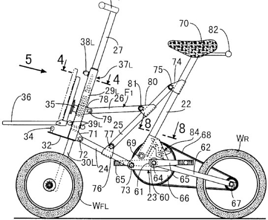

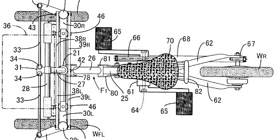

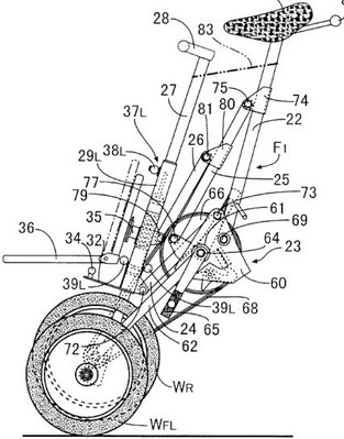

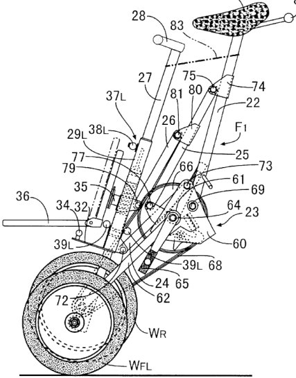

jovanni, идея закатывать заднее колесо промеж передних интересна, но сложность конструкции неадекватна.

serbey - идея неплоха. Но где найти планетарный редуктор...
Re - с такими колёсами - не для наших тротуаров. И я не уверен в том, что надо делать такую конструкцию, на которой нельзя ехать стоя.
Ильяка. Велосипед по ссылке слишком большой и нетранспортабельный в сложенном виде.

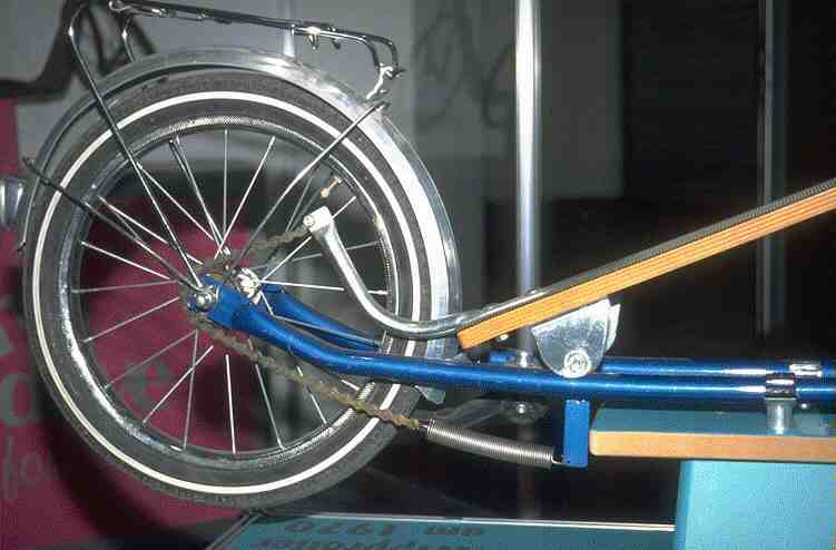

Вот интересная статья и много фото
В принципе реально повторить если использовать вело вилки.
Велик сомножеством шарнирных втулок будет тяжелый, сложным в повторении.
а так 3палки 3 вилки пара шаровых от "самары" :wink: и в путь.
