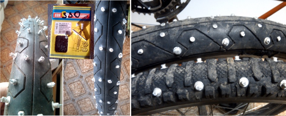

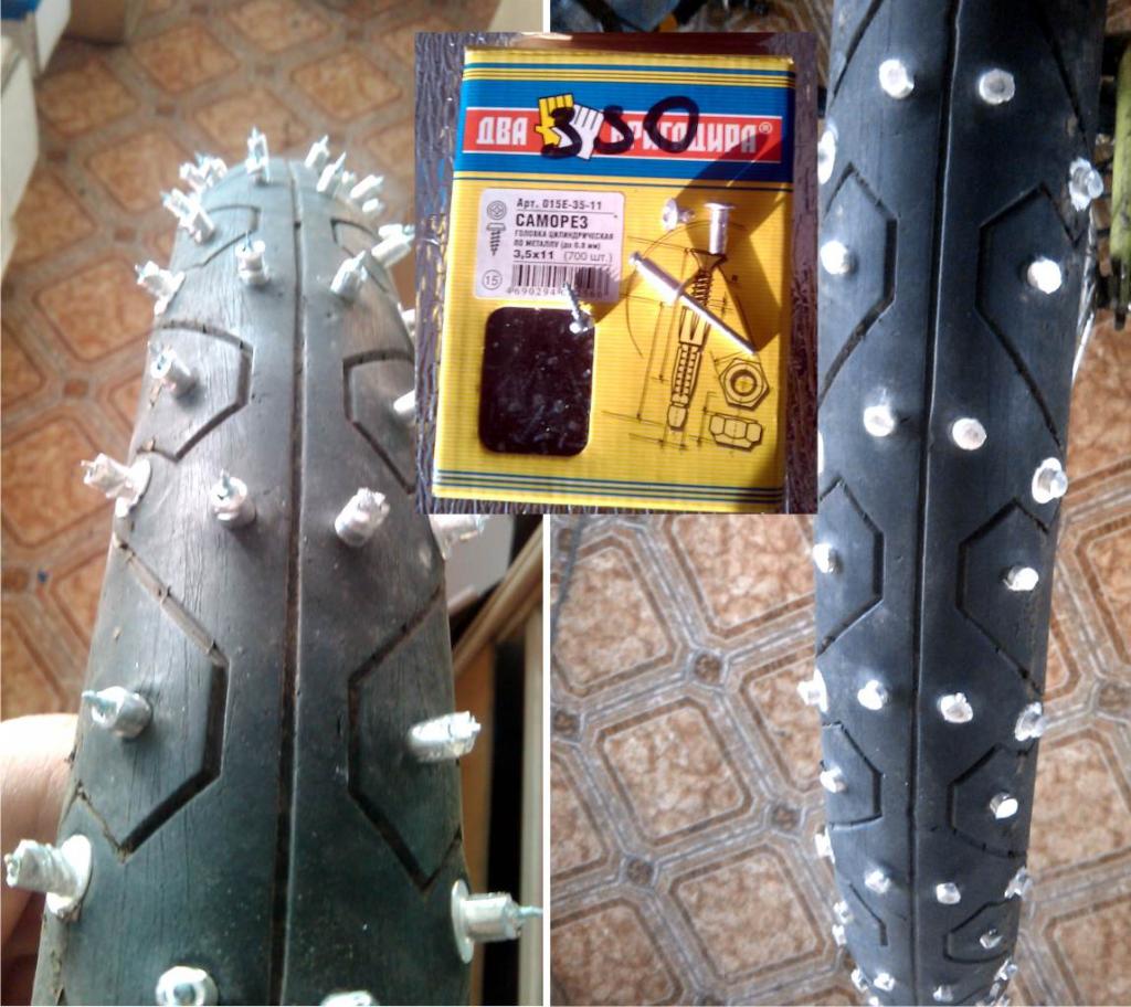

Итак, решил продолжить шиноэпопею с шипами в период активного льдаобразования.
Все видно на фото, лишь немного поясню. В жертву принесена отжившая свое (заштопаный боковой порез) городская сликовая шина. Компауд морозостойкий и хорошо "липнет" к чистому льду :shock: . Если уж с этой лысой шины шипы не вырвет, то шипованную можно шиповать гарантированно.
Использованы легкие саморезы без бура и заклепки в алюминиевой рубашке. Одной заклепки хватает на 2 самореза. Далее, шина одевается на колесо, накачивается и шипы обтачиваеются на наждаке. Обтачивал по кругу, каждый шип за три раза, но все равно жженой резиной попахивало :)
Надеюсь, что зафиксированные таким образом саморезы будут жестко сидеть в шине и оказывать минимальное влияние на камеру, а так же на эти шипы не будет накалываться различный мусор. Алюминиевые рубашки должны сточиться в процессе эксплуатации и оголить кончики саморезов.
В качестве ленты с обратной стороны использовал полоску бинт-резины. По середине наклеил полоску двухстороннего скотча 6мм и им вклеил с обратной стороны шины.
Поеду испытывать.

Дорогу держит хорошо, однако накат по асфальту не порадовал. Центральных шипов, высотой около 3 мм многовато... Может сточить до 1,5мм? А с другой стороны, на асфальт выезжаю крайне редко...

Перфекционист! :lol: Ему в первом комментарии все правильно написали: за вечер два колеса делаются. В моем случае - пара вечеров.
Обнаружил одну приятность:большое обилие боковых шипов (просматривается 6 рядов при вращении) позволяет выезжать из любой ледяной колеи переднему колесу. Заднее, не шипованное, остается в колее :mrgreen:
Самодеятельностью можно заниматься когда есть куча резины, бездна времени и пофиг на вес и накат который будет то только на гладком льду.
Если бы были деньги, то и не шиповал бы. Вес у меня меньше фирменных однозначно, сцепление зверское, а вот накат не очень (как раз по чистому льду и асфальту), но сравнить не с чем. Покатаюсь на этой шине, подумаю, а следующую сделаю лучше и опять же дешевле заводской.

Спасибо, я какнить на исп. Я твердосплавным шипам больше доверяю чем шурупам в слике.
Сточи шипы до 0.7 мм - почувствуешь разницу.
И резина должна быть чуток более правильная - не слик.
В статье все верно - у меня товарищ баловался самошиповкой. По началу сделал как и ты, и сам позднее дошел до подобного как в статье, правда без наклона шипов.

Я ездил и на самошиповке "почти как в статье" и на ISP.
Была зима 2010 года.
Удалось в эту зиму катануть и на том и на том.
В сравнении с самошиповкой к ISP претензий нет.
Она накатистей на ровном льду и асфальте, отлично преодолевает смешанную дорогу (когда асфальт и лед кусками), неплохо гребет в свежем мелком пухляке.
Но хотелось бы пошире (хотяб на 2,35), и швальба спейс и фэтальберт все таки в пухляке лучше.
Спейс так вообще хороша в рыхлых сыпучих грунтах.
На неровном льду (торосы) и в некрутой колее ISP тоже внликолепна.
Самошиповка с шипами 2 - 2,5 мм круто ползает по ледяному хаосу (представьте ледяной городок разбитый) и спокойнее выбирается из глубокой обледенелой колеи.
Но и то и то в реальных покатушках за 7 лет зимнего катания так и не встретил.

Зашиповал еще одну корявую шину и опять не в шипы. При высоком давлении и вертикальном положении металлические шипы почти не касаются дороги. При снижении давления колесо начинает продавливаться. Отъезжу на этих двух до окончания ледникового периода без фанатизма, а потом попробую на сухом асфальте повредить шины резким торможением. тогда и ясность будет по поводу этого способа ошиповки.
