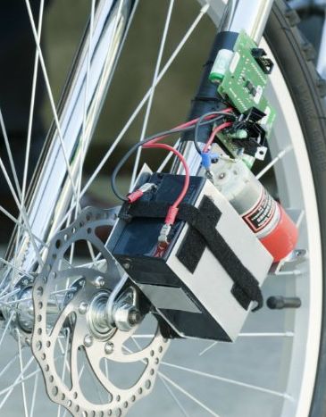

Интересная логика у авторов: "ставить эксперименты на поездах и самолётах слишком сложно, и в случае неисправности под угрозой оказываются человеческие жизни". А на велосипеде что оказывается под угрозой?

Если очень хочется - ставьте на тормоза электропривод, а на ручку ШИМ-контроллер. Вместо тросика - два провода, питающие электромагнитный привод тормоза. ШИМ-контроллер, изменяя длительность импульсов, регулирует тормозное усилие. Можно даже автоматическую регулировку наподобие АВС предусмотреть. Аккумулятор на раме.
А крепить на вилке бандуру весом и стоимостью с ноут - резона не вижу.

Идея в том, что ЛЮБЫЕ соединения (кабели, тросики, провода - ЛЮБЫЕ) - суть слабое место. Они могут порваться, зацепившись за что-нибудь, они могут перетереться, они могут испортиться... В этом отношении БЕСпроводной канал - надёжнее. Проблема только в том, что ниже оказывается надёжность оконечных устройств - раз, и усложняется контроль исправности - два (батарейка в дороге села - и куку).

Это называется демагогия. Беспроводной канал надежнее, а оконечные устройства видите-ли не очень. Во-первых, не так уж он надежен, на тросики и даже на кабели радиопомехи не влияют. А во-вторых, беспроводной канал без оконечных устройств пока не изобрели, так что придется рассматривать систему в целом.
А в целом тросик безопаснее. Если он порвется, то только в результате сильного механического воздействия, электроника таких воздействий тоже не выдержит. А если он перетрется, неисправность проявит себя задолго до отказа, в отличие от электронных устройств.
Идея данного изобретения как и большинства других подобных изобретений в том, что при грамотной рекламе из любой глупости можно извлечь прибыль. Вот люди и пытаются заработать. И чувствительные к нажатию ручки - тоже из этой серии, вот есть новшество, а то что оно неудачное - неважно, главное что никто не придумал, а мы придумали и запатентовали, глядишь и разбогатеем когда-нибудь на этом.

Вместо нанодатчиков в грипсах - простейшие потенциомеры в тормозных ручках. Смысл - усилие на ручке никак не связано с усилием на колесе, с ручки идёт всего лишь сигнал.

Какая штука? Датчик давления спрятанный в рукоятке, или вот это: torm.jpg
