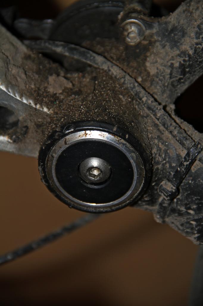

После года эксплуатации Азуба подшипники в заднем маятнике окончательно забились грязью и застопорились.
Комментарий к файлу: Видно где лежит грязь и как она попадает внутрь узла
Когда делал ТО перед сезоном решил заменить подшипники. Номер не помню, старые где то завалялись.

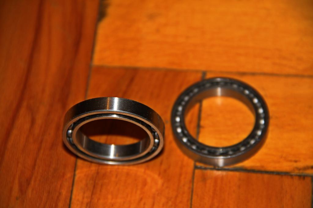

Подшипники, показанные Solo имеют маленькие шарики и узкую дорожку качения. Из-за большого количества шариков и узкой дорожки трение качения у них раз в пять ниже, чем у 200-х. Однако у 200-го шарики больше, значит лучше закален поверхностный слой. Значительно шире и глубже дорожка качения, по которой шарики катятся. Да и допустимые зазоры больше. Поэтому катится такой подшипник хуже, зато ресурс имеет на порядок выше.
Плохо, что подшипники у Solo открытые. В том узле нужны с минимум с односторонним уплотнением стальной шайбой и резиновой манжетой сверху. Стоят они раза в три дороже. И срок службы на порядок больше. А эти на месяц или пока в воду не попадут. Я уже заметил, что хороший подшипник идет в полиэтиленовой запайке и картонном корпусе.
А из тех, что продаются "без ничего" - половина с задиром и еще четверть с неоткалиброванными шариками. И только четверть годится для неответственных узлов.

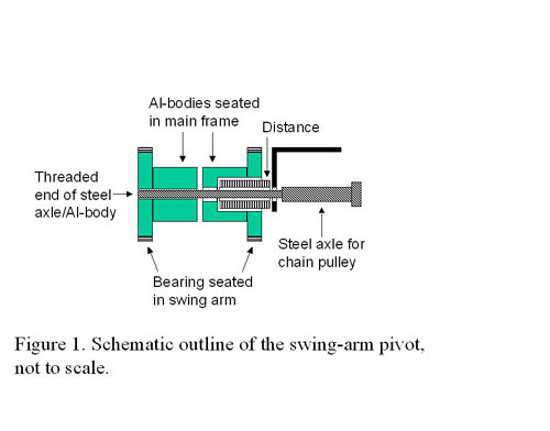

Вот нашел схему узла. Жаль размеров подшипников нет. Может те два запасных, что ты купил валяются под рукой?
Нашел размер Советского паркета (на фото можно оттолкнуться от ширины паркетины для определения размера подшипника) 35х400х16мм. Подшипник может тогда быть диаметром 30 по внешнему кольцу.

Тогда его размер 22х30х4 мм. Однако я нашел подшипники такого размера только игольчатые.
 Заголовок сообщения: Re: Как я менял подшипники
Номер сообщения:#8  Непрочитанное сообщениеДобавлено: Ср апр 25 2012 20:11
Нет, там что-то вроде 45х30х7, или около того.
Смотрите по паркетине - одна такая палка шириной 50, что ли, миллиметров.

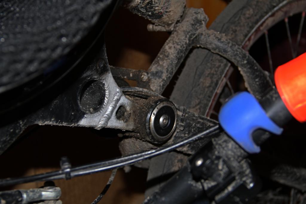

Соло, а что там за сварной шов виден на второй фотке? ты трещину заваривал? или это заводской, а ты с него зачем-то краску сошкурил?
Про это вот здесь написано:
http://velomobile.org/forum/viewtopic.php?f=88&t=5939&p=4722595&hilit=%D1%80%D0%B5%D0%BC%D0%BE%D0%BD%D1%82+%D0%B0%D0%B7%D1%83%D0%B1%D0%B0#p4722595

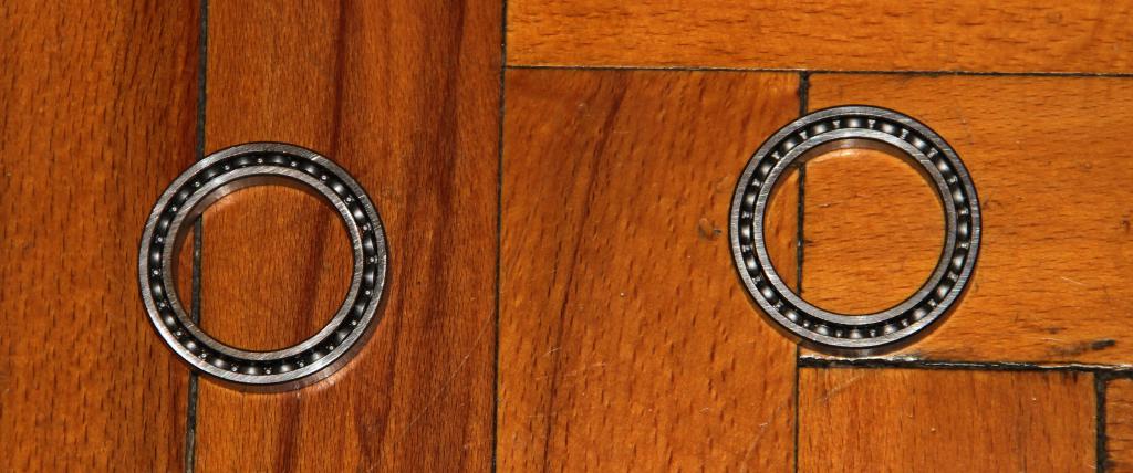

Валяются, только штангена нету измерить(((
это Олег варил разрез чтобы выпрямить раму, которую мне погнули в Ташкенте. Не могу тему найти здесь.
Не надо штангеля, просто линейкой если не трудно, там по каталогу все равно вариантов много не будет.
Номер сообщения:#18  Непрочитанное сообщениеДобавлено: Ср апр 25 2012 23:36
40х30х7 мм
если рулетка не врет)
Номер сообщения:#19  Непрочитанное сообщениеДобавлено: Чт апр 26 2012 02:01
Близжайший шариковый радиальный 30х42х7 61806 либо 180806. У второго лучше защита.
