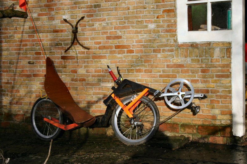

 Заголовок сообщения: Можно ли на этом ездить?!
Номер сообщения:#1  Непрочитанное сообщениеДобавлено: Ср янв 20 2010 06:10

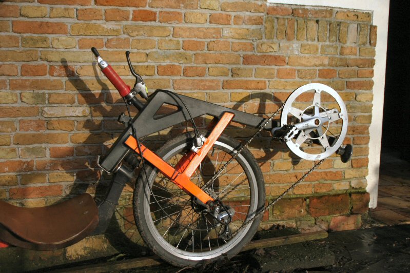

Как на нем ездить?
 Заголовок сообщения: Re: Можно ли на этом ездить?!
Номер сообщения:#2  Непрочитанное сообщениеДобавлено: Ср янв 20 2010 09:50
Легко и непринуждённо. Руль - две палки на задней половине. Сам сидишь на передней. Дальше догадаешься?

Номер сообщения:#3  Непрочитанное сообщениеДобавлено: Ср янв 20 2010 10:07

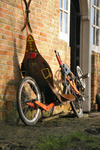

Судя по схеме это аирбайк, говорят что ездить на нем легче чем на питоне, но никуда не девается проблема всех этих конструкций:
"...постоянное подруливание колеса за счет чего теряется накат на скоростях до 20-25 км/ч. далее колесо стабилизируется из-за гиро. эффекта и особенностей конструкции (люди знающие специально ставят достаточно тяжелые колеса в такие конструкции). Вообще вся схема данного лигерада построена вокруг того что велосипед постоянно совершает мелкие синусоидальные движения и как-бы постоянно стремится подъехать под вечно падающего водителя."
Выдержка из статьи: про флево, питоно и аиробайки.
Любая конструкция просчитывается с помощью формул на этапе проектирования хотя это не спасает от некоторых засад при постройке, но дает возможность более грамотно понять геометрию и концепцию байка. А также более грамотно распределить бюджет и силы в погоне за идеальным для [b]себя результатом.[/b]
Выдержка из статьи: "Оптимизация постройки кастом конструкций."
Номер сообщения:#4  Непрочитанное сообщениеДобавлено: Ср янв 20 2010 11:11
это вообще была пробная модель для изучения поведений переднеприводного лигерада с различными углами наклона, трейлами и прочими радостями.
Эта модель не пошла в "прокат", а была порезана, насколько я помню.

Поблагодарили: 7 раз.

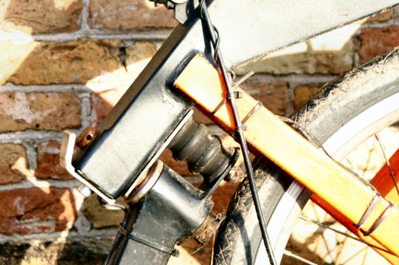

что-то я никак не могу понять как устроен рулевой механизм на том лигераде который порезали, где там рулевая колонка?
Номер сообщения:#12  Непрочитанное сообщениеДобавлено: Вт май 25 2010 00:21
для решения проблем со входом на сайт есть админы
не дело заводить новый ник из-за ерунды - к Вам по старому нику в личку будут писать, а вы этого и не узнаете...
Одну из Ваших учетных записей я буду вынужден удалить - выбирайте какую.
Рулевая - там, где заканчивается вилка - под сиденьем
Я правильно понял, что передняя вилка и сиденье между собой жестко закреплны и относительно друг друга не поворачиваются?
Номер сообщения:#14  Непрочитанное сообщениеДобавлено: Вт май 25 2010 08:00
нет, наоборот
жестко закреплены сиденье и рама с задним колесом,
переднее колесо с педалями - отдельно от них

Моя велотехника: Пока ничего не построил,но стараюсь.

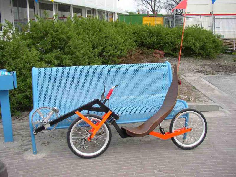

И руль намертво приварен к заду?
Или к переду? :doh:
Не падай духом-ушибёшся..
Номер сообщения:#16  Непрочитанное сообщениеДобавлено: Вт май 25 2010 08:29
по-моему, здесь вообще руля нет
но обычно приваривается К ПЕРЕДУ
буду даже рад, если кто-нибудь покажет вариант с рулем, приваренным к заду...
Совсем запутался, как же на нём рулить?
Номер сообщения:#18  Непрочитанное сообщениеДобавлено: Вт май 25 2010 12:03
ногами
переднеприводные конструкции с подвижной кареткой рулятся больше ногами, чем руками
а некоторые ездоки способны ездить и без руля, осуществляя поворот только ногами

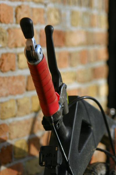

наверно к заду приварен не руль.
А некая поперечина,держась за которую валишь переднюю часть в сторону.
И уже не принципиально к чему закреплено кресло. :shifty:
Кроме того на ней(поперечине) переклюки,тормоза,больше им быть негде.

Номер сообщения:#20  Непрочитанное сообщениеДобавлено: Вт май 25 2010 13:48
На этой конструкции руля нет вообще:
