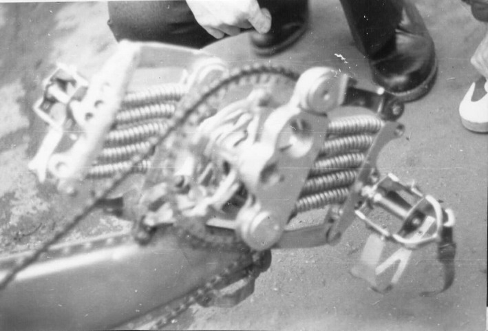

Это снято мной в Полтаве.
Сам веломобиль не сфоткал. Это еще то изделие. корпус из какойто детали (наверное от вертолета), поворот за счет наклона (как на скейте). Сейчас жалею, что не сфотографировал.
Самое интересное это привод. Вот на нем и акцентировал свое внимание. Автор утверждал, что система входит в РЕЗОНАНС и получается ОГОГ прибыль в энергии.
К слову, как ездит сее чудо никто не увидел, что то там было не до конца доработано и кроме как на площадке никто этот аппарат не видел.

Это деталь от первого в мире велотерминатора. Он прибыл на землю чтобы победить баранов и таксистов.
 Заголовок сообщения: Re: Что это?
Номер сообщения:#3  Непрочитанное сообщениеДобавлено: Пн ноя 09 2009 22:25
наверно шатун с изменяемой длиной. что то подобное я находил в статье которая находиться в прожектах \велосипедный вариатор\ если сильнее давиш на педаль то шатун становиться длиннее.
Номер сообщения:#4  Непрочитанное сообщениеДобавлено: Вт ноя 10 2009 06:23
В резонанс оно войдет, пожалуй, на каденсе 600...

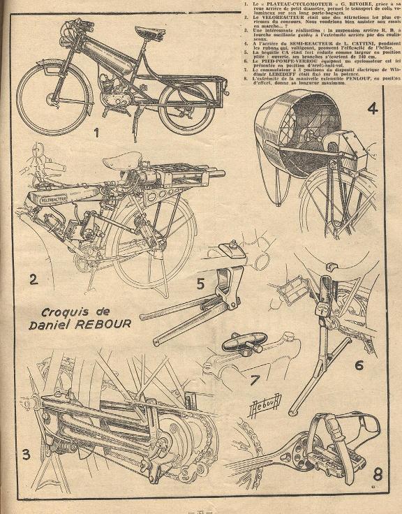

какие мнения будут по поводу конструкции шатуна. справа в низу
