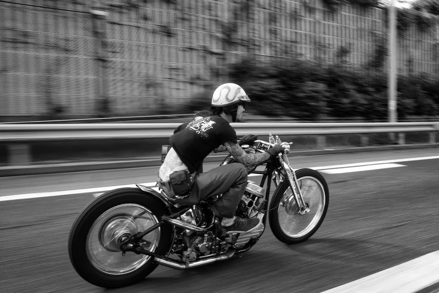

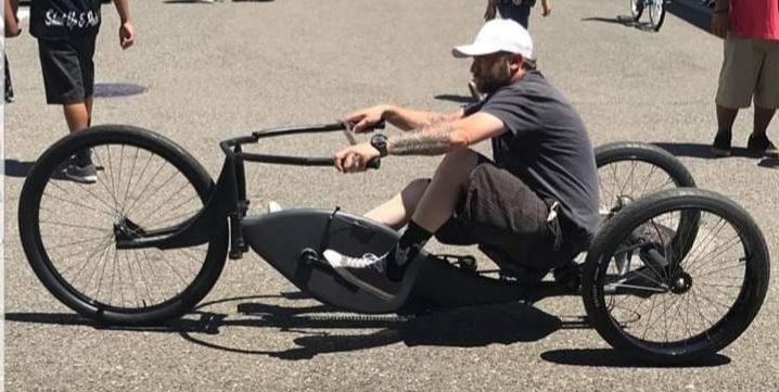

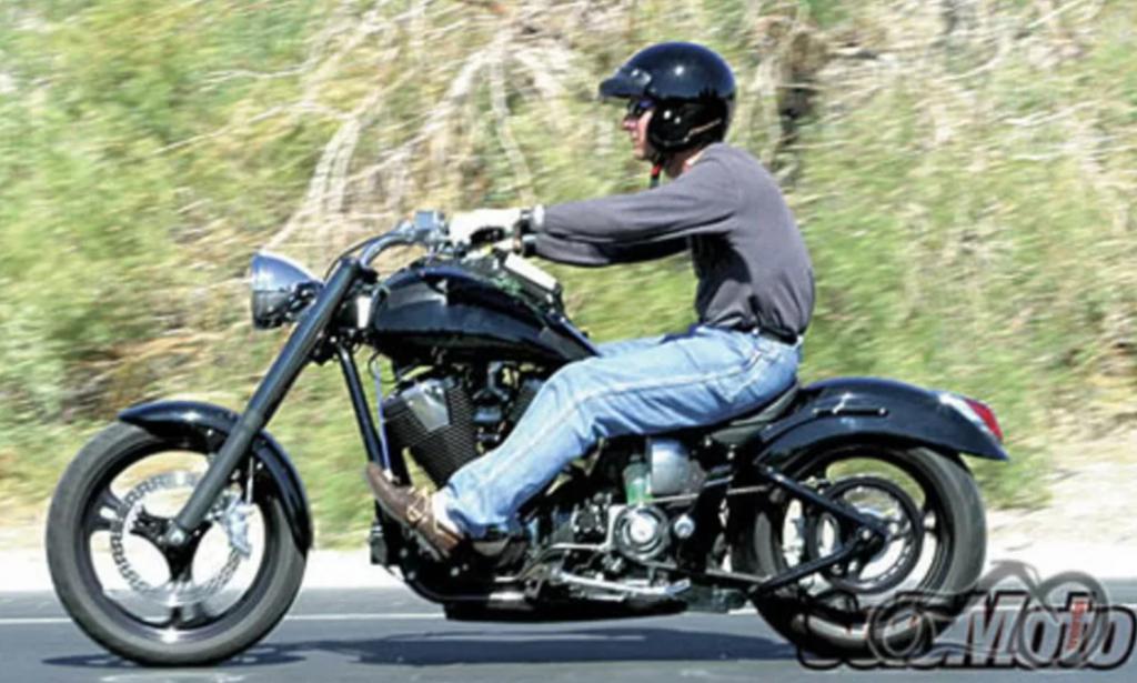

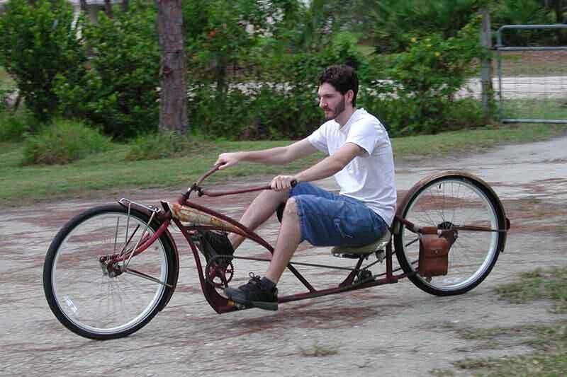

Речь про углы, с позволения, рабочей позы. Не, я конечно могу так согнуться и даже больше - но речь идёт о длительной сравнительно комфортной езде. Я больше километра не выдержу, когда колени уходят куда-то в район локтей, как это у них получается?
И это далеко не единичные экземпляры, подобной техники полно, куда больше того чем мы тут занимаемся.
КАК????

Думаю это личности из околобайкерской тусовки.
Там такая посадка канон стиля чоппер/боббер, нарушать нельзя. :naughty:
Уподобиться обязательно. :pray:
Что на вело, что на мото, неэргономична, имеет кучу минусов.

Аналогия с мото не совсем уместна, тк не все субкультуры подражают мото, плюс там не надо крутить педали. Ты любым каком-сраком взгромоздился, открутил гашетку, всё. С вело же такое очевидно что не прокатит.
Несоглашусь. В приведённых фото, именно уместна, и именно чоппер/боббер. Взгляните на растабайкеров. Они строят только подобные аппараты, а неканонические рассматривают как шутку.
По поводу только взгромоздись и открути, несогласен. Если хочешь управлять, а не развеваться как флаг на руле, этого недостаточно.
Владел тремя мотоциклами и ездил на них. Могу прочитать цикл лекций по управлению. Скажу что на спортбайке (где требуются мгновенные реакции при управлении), пилот опирается всем телом на аппарат, исключение подбородок, плечи и спина.
Это всё прогулочные кафе-рейсеры, какое там отжигать.
Ты говоришь про круизёры-чопперы, они как раз более-менее с человеческими углами. Тут же вы имеем очень низкую посадку - при этом вертикальную спину, и, соответственно, очень закрытый угол педалирования, который как минимум некомфортен.
 Заголовок сообщения: Re: Как. Они. На. Этом. Ездят.
Номер сообщения:#9  Непрочитанное сообщениеДобавлено: Чт сен 18 2025 01:05
Закрытый угол педаляжа, вообще-то, весьма и весьма неплох физиологически, лучше чем сильно открытый.
Яб ещё более закрытый сделал, но да - пузо мешает :)
