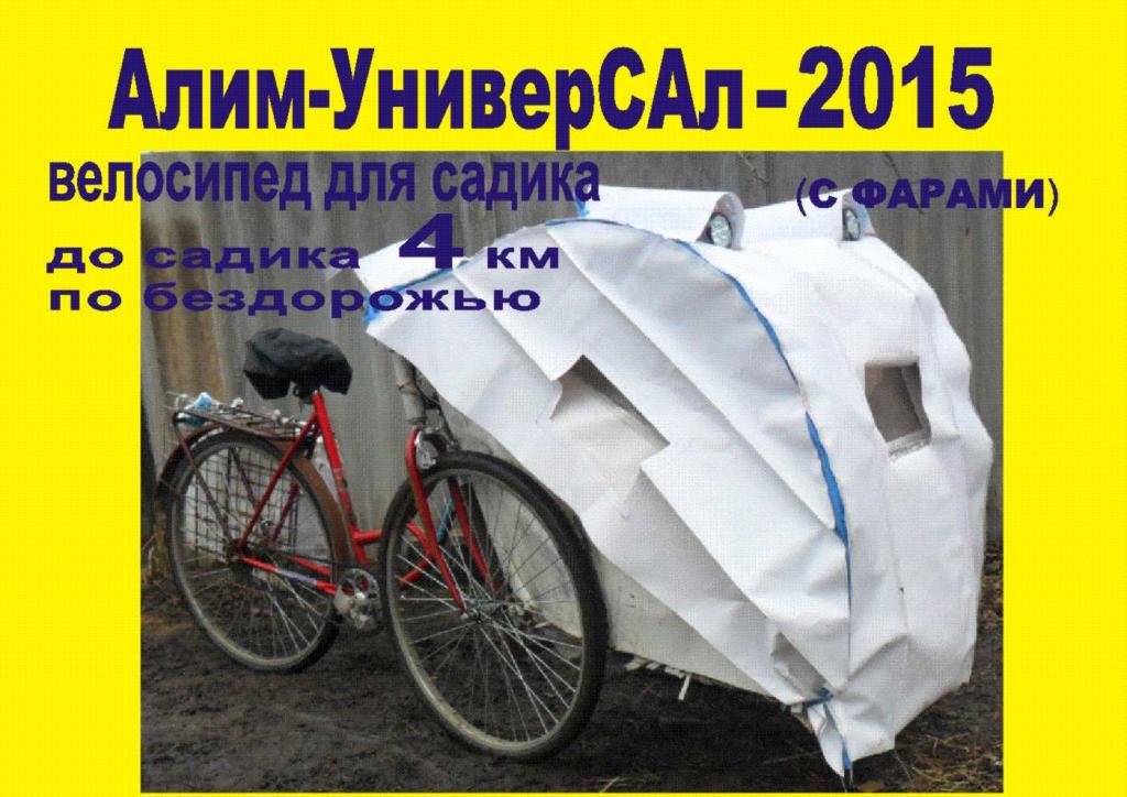

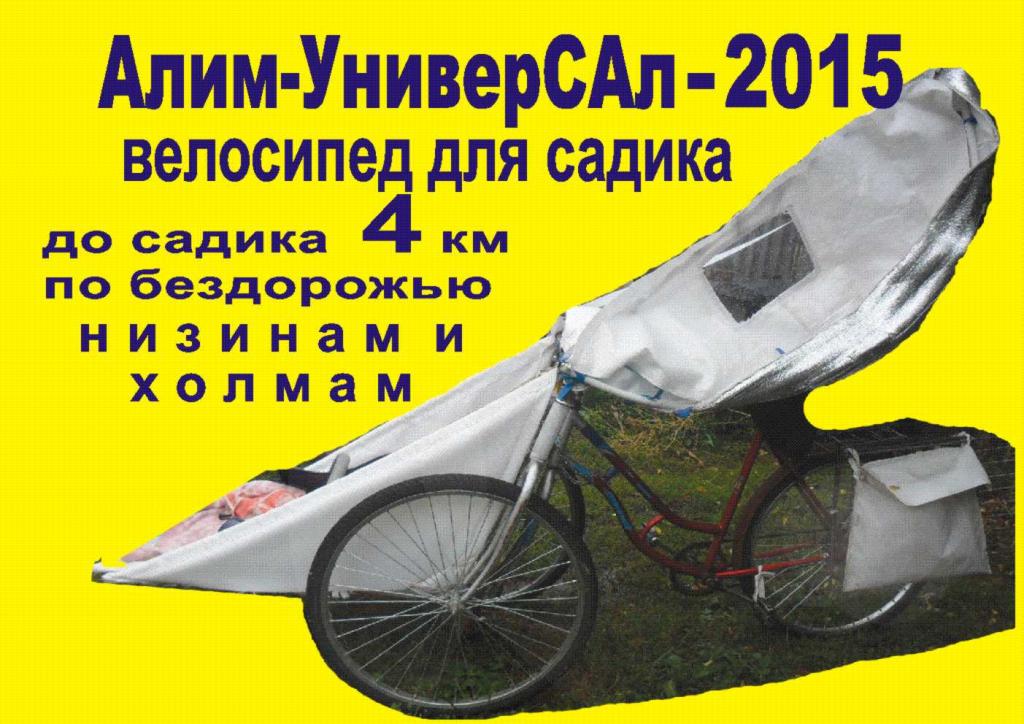

Предлагаю свою разработку ,проверенную ежедневными поездками в садик и весной и летом и осенью и зимой
http://savepic.org/7320975.jpg
Изображение[url][url][/url][/url][url=http://savepic.org/7332238.htm]Изображение[/url моя разработка №111..jpg

Ой, а что это??? :shifty: :shifty:
 Заголовок сообщения: Re: конструкции для поездок детей в садик
Номер сообщения:#3  Непрочитанное сообщениеДобавлено: Вт июн 02 2015 08:55
Мало нам было myratov'a ушедшего из профессионального спорта алкоголизма в 16 лет и вот опять...
Delirium Tremens сиречь пассажирская капсула «Белочка»...
Моё эстетическое чувство вопиёт...

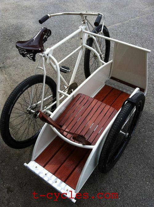

Сказано же: конструкция для поездок детей в садик. С откинутой дверью-крышей и накинутой.
Собственно это трайк такой схемы только с пассажирской капсулой вместо грузовой площадки.
с фермерского форума, тема: Велосипед в хозяйстве
Россия Краснодарский край
у меня сосед пенсионер третий сделал если не продал то скину фото
вот 3 экземпляр сам катался легкий на ходу и еше на перед садил человека 100кг + я 90 кг
Видео с ютуба. Похоже та же рука мастера
[youtube]http://www.youtube.com/watch?v=YFxggdKzWM4[/youtube]
трехколесный велосипед своими руками
Сироткин самоделки
Опубликовано: 9 мая 2014 г.
трехколесный велосипед своими руками, передние колеса от старой инвалидной коляски, задняя часть от большого велосипеда
Скверные ракурсы фотографий да фотограф ещё тот, иначе бы выбрал более светлый фон для съемки.
Вобщем автор сделал всё чтобы вызвать отвращение к своему творению. Но это ему не удалось. :)
Технология изготовления сей капсулы пожалуй представляет интерес.
Я тоже не понял ЧТО ЭТО, и был в полной прострации, пока Стоян не показал
другое фото, где видно, что колеса не два, а три!
по бездорожью низинам и холмам
И с одной передачей... :? От чего можно твёрдо сделать вывод, что Автор
- из Советского Союза (не в обиду к той эпохе).

хотелось бы прояснить несколько моментов про это (Алим-УниверСАл-2015)
1. что значат эти заглавные СА и название Алим? и почему универсал, если только детей в сад возить...
2. в цифру 2015 слабо верится, скорее 1935
3. для чего говорите велосипед? для садика или для поездок в детсад? пора в школу учить рузскей йазыг
4. что это за хламомонстр? определитесь с названием, то это Изображение, то это Изображение ...
5. механизм то рабочий, а то это место настораживает :
6. желтый цвет ну никак не помогает воспринять ужасные фото, чем заниматься плохим дизайном и редактированием фото, лучше бы сфотографировали фас/профиль + саму детскую "капсулу".
1. Алим вероятнее всего имя либо сокращение имени фамилии. В Средней Азии вполне распространено.
трансформируемый детский велосипед (РФ № 2518917)
Автор(ы): Созаев Алим Таусолтанович, Созаев Эльдар Алимович
Адрес для переписки: 360901, КБР, г.Нальчик, поселок Белая речка . . .
2. Ай бросьте...
3. Разжигание национализма. :) Если язык не родной, чего придираться? Лучше Муратова воспитывайте.
4. Вот заодно можно и определиться с названием, у носителей великаго и могутчего.
5. Настораживает
6. Да, подано скверно...

Здравствуйте!
Отвечу на некоторые вопросы
Велоколяска -потому что прежде чем изобретать я покупал разные деские коляски и их хватало максимум поездок на неделю -лопались оси ломались спицы и сами колёса гравий срезал резину Попробуйте идти по полю с ребёнком в серийных коляска
,когда идёт ливень и дорога размыта = поэтому выбрал колёса "большие" и ещё на моей конструкции ось держиться с двух сторон а не как на рисунке так пробовал на одной оси ставил 28 мм при наезде колеса на большой гравий оси погнулись поэтому сделал так ,чтобы колёса небыли связаны и можно было в поле их выправить параллельность , как на обычном велосипеде
почему закрытый -Вы когда нибудь проезжели возле встречного грузовика после ливня или вовремя снегопада , как вы думаете что чувствует ребёнок
или когда ребёнок хочет спать ,а Вам надо ехать с ним в садик , чтобы не опоздать
Теоретически можно рассуждать . а на практике надо принимать решения и действовать
"Облагородить " конечно уже можно , благо уже есть идея проверенная , можно и покрасить и тент сделать любого цвета и ....
Фара когда зимой темно -чтобы встречные машины видели
Всем спасибо !
Всего доброго

ASS2015 вот мне лично интересно,вы планируете в будущем модернизацию этой модели?

Да конечно !!
сейчас думаю, рисую как сделать сзади два колеса на раздельных осях , а то часто заднее колесо лопается и прорезается гравием. но так чтобы справа можно было толкать вверх на гору и чтобы ноги заднее колесо не било, хватает педали вся левая нога в ушибах и порезах от педали
по поводу рисунка -
в поле ветер такой сильный бывает что при такой парусности конструкция сама едет правда бывает что ветер боковой или встречный тогда надо" хорошо кашу кушать " чтобы удержать , а если я поставлю такой парус как на картинке тогда вообще незнаю куда перевернётся спасибо за советы
Всего доброго! Изображение

смените колёса дешевле выйдет.и кабину переделайте.

на какие посоветуете сменить?
и как переделать , для чего ?

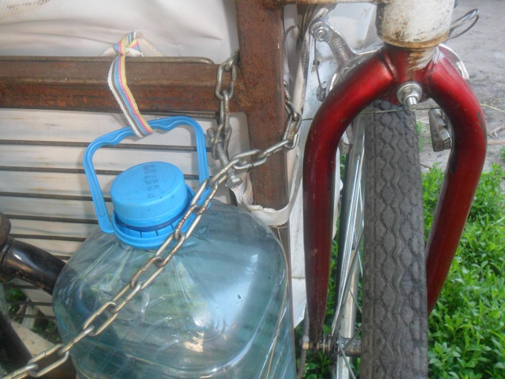

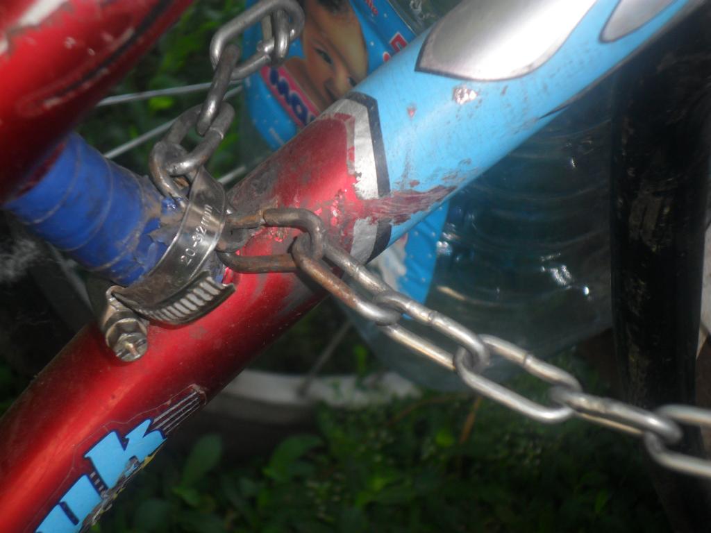

Ёкарный бабай! Вы посмотрите из чего и как сделаны фары!!
Фары сделаны из аккомуляторных фонарей (заряжаю ночью) при поездке включаю , помещаю в 2х литровые баклажки с прорезанным дном и боком ,а сверху закрыты плёнкой , как в туннеле , и снег не забивает
зимой крылья на колёсах снимаю , а то набивается между колесом и крылом и не прокручивается , а так счистил с колёс и можно дальше ехать

ASS2015 выбор всегда есть, автомобиль например.. если автобусы не ходят.
Ну.. или делать полноценный веломобиль, с электроприводом.. но по симпатичнее.
Автобус ездит , но до него надо вовремя добраться пешком , когда малыш хочет утром очень спать , то вовремя к автобусу бежать это проблематично и вдобавок детей много все не помещаются в автобус и заведующая просит добираться самостоятельно но не позднее 8 часов утра быть уже в садике
вариант с автомобилем надо обЪезжать 7 километоров и дороги такие можно на дороге встретить бампер от жигулей ,или боковые зеркала от джипов , или глушитель от скутера(это то что мне под колёса попадалось , а другим незнаю)
Мастерская по ремонту автомобилей работает круглогодично и всегда возле мастерской несколько машин , а мне ждать ремонта некогда , я ремонтирую сам ночью
Про веломобиль я тоже думаю, просто для меня сложновато попасть сразу четырьмя колёсами на мост (ширина 80 сантиметров) пришлось даже переваривать уже до 75 сантиметров конструкцию ,чтобы могла проезжать и по мосту и по дороге между железобетонными блоками , установленными на дороге а с затяжным подъёмом метров 400 даже скутеры приходиться толкать
сосед тоже начал возить ребёнка на скутере хватило на три недели -не подлежит ремонту
купил тяжёлый мотоцикл вроде "урал" Приводит его в рабочее состояние и уже несколько раз ездил на нём с ребёнком в садик ребёнок сзади держится за отца руками
утром в 7 часов Вам приходилось слышать как разогревается тяжёлый мотоцикл???!!! а потом он едет....
С электроприводом идея хорошая , тоже обдумываю , как лучше сделать иногда выключают электричество и перепады такие сильные , что выключается телевизор и холодильник а на той неделе качал воду из колодца , так насос сгорел от скачка напряжения надо новый покупать ....

по поводу одной передачи сделал так ,
чтобы было меньше деталей которые могут выходить из строя
КОНЕЧНО С 12 ПЕРЕДАЧАМИ ЛУЧШЕ ! НИКТО НЕ СПОРИТ ЕСЛИ ТРАССА ИЛИ ХОТЯБЫ РОВНАЯ ДОРОГА , ! А ЕСЛИ ЕДЕЩЬ НА ОБЫЧНОМ ВЕЛОСИПЕДЕ И ПЕДАЛЯМИ ЗАГРЕБАЕЩЬ ЗЕМЛЮ колёса настолько проваливаются в углубления на дороге). ТО ТУТ УЖЕ НЕДО КОМФОРТА ПОЕЗДКИ хотя-бы доехать ...

Ну фары.. да..
вилку нельзя использовать у неё лопнула и отлетела одна серьга поэтому я и придумал ей применение
Отвечу по цифрам ваших вопросов
2 вопрос вериться ли вам в цифры -это ваше желание хотите верьте -хотите нет. Придумайте Вы и называйте как хотите хоть 1935, хоть 1936 хоть ....
3 говорю для садика потому ,чтобы привлечь внимание тех кому интересен этот вопрос не теоретически " а поговорить .. ." а по жизни
можно и для поездок в детсад. Русский язык многогранен ,как и другие языки, а в школу пора ходить и мне и вам учиться доброжелательности и конструктивной критике -советам подоброму.
4 хломомонстр по вашему знанию русского языка это применение взаимозаменяемых деталей и узлов применяемых в производстве нашей промышленности в изготовлении наших велосипедов ,
а не покупка ярких одно изготовленых конструкций, когда последующее изделие выпущенное на конвеере нельзя заменить (-только подбором (если повезёт ) на вышедшее из строя то размеры детали изменены, то шаг резьбы, то вид резьбы , то да всё что хотите
а в этих моделях велосипедов , что я взял за основу -всё чётко и взаимозаменяемо!
Проверено на практике ,а не" А поговорить..."
5 определился с названием .Конструкция может бать и коляской ,и если снять Купол (это займёт 1 минуту )может быть и тележкой -возил мешки с цементом , и возил три 3 мешка сена , и мешки с картошкой
Механизм рабочий. спицы и ось усиленные ,а стойка -труба со стенкой 3мм
Всего доброго

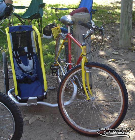

а так:
Номер сообщения:#20  Непрочитанное сообщениеДобавлено: Ср июн 03 2015 18:45
Зарегистрирован: Вт июн 02 2015 05:27
Сообщения: 31
а так:
так , испытывал .
По хорошей дороге ещё можно ехать в сторону не очень тянет ,
а когда едешь по грунтовке или по гравию , то руль настолько сильно вырывает из рук
,и поворачивает вокруг колеса , что не поедешь
поэтому разместил коляску впереди и то при поездке по грунтовке
левое колесо влетело в яму и повернуло всю капсулу на 90 градусов и я
перелетел вперёд ( коляска резко повернулась ) благо дело (ехал сам) поэтому сделал ограничители поворота из проваренной цепи 4мм , и закрепил на вилках и раме хомутами и болтами м6 ,чтобы дальше 45 градусов не поворачивались колёса .Так это был радиус 35 см , а если , как на этих рисунках то они вообще не поедут , а объзжать каждый крупный камень я не могу запомнить все камни гравийной дороги “в лицо “.
Когда еду на своей конструкции бывает колёса подпрыгивают сантиметров на 15..20 при небольшой скорости ,а по грунтовке много углублений в глубину до 20 сантиметров ,
так-что даже педалями и звёздочкой иногда землю загребаю
При таком размещении как у меня сейчас -легче ехать . чем если коляска сбоку
Добавлено через 13 часов 30 минут 6 секунд:
ASS2015 писал(а):
а так:
так , испытывал .
