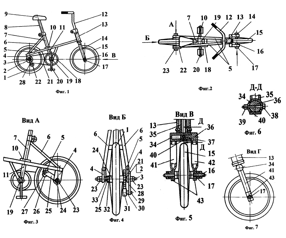

На фиг.1 показан общий вид велосипеда сбоку, на фиг.2 - вид сверху, на фиг.3 - вид велосипеда по стрелке А, на фиг.4 - вид велосипеда по стрелке Б, на фиг.5 -вид велосипеда по стрелке В, на фиг.6 - сечение по Д-Д вилки переднего колеса, на фиг. 7 - вид велосипеда по стрелке Г.
Велосипед содержит заднее колесо 1, переднее колесо 15, раму, изготовленную из двух симметрично расположенных труб 5 (фиг.1), два конца которых приварены к втулке рулевого управления 13, два других конца труб рамы опираются на два конца оси 3 заднего колеса 1 через две приваренные симметрично и параллельно установленные опорные пластины 4 с двумя пазами посредине, втулку заднего колеса 1, во внутренней полости которой расположен тормоз, жестко соединенный с тормозным рычагом, механизм привода 19, имеющий цепную передачу 21, вилку 14 переднего колеса, устройство рулевого управления 12, механизм регулирования натяжения цепи 22, подседельную трубу 8 и седло 9.
Механизм привода движения велосипеда состоит из каретки 19, ведущей звездочки 18, ведомой звездочки 2, двух шатунов с педалями 20, цепи 21. Корпус каретки механизма привода 19 жестко закреплен на кронштейне 11, приваренном к двум трубам 5 рамы, а подседельная труба 8 имеет телескопическое соединение с трубой 7; нижний торец которой приварен к пластине 10, приваренной к раме велосипеда 5. Жесткое соединение трубы 7 с трубами 5 рамы обеспечивается приваренными двумя патрубками 6.
Согласно фиг. 3 два паза опорных пластин 4, в которых закреплены концы оси 3 заднего колеса 1, профрезерованы на глубину, равную диаметру оси заднего колеса. Согласно фиг. 3 на конце тормозного рычага 25, не соединенного с тормозом, просверлено сквозное отверстие 27 диаметром 6 мм, которое совмещено с аналогичным отверстием, выполненным в проушине 26, кромка которой сопряжена с прилегающей поверхностью концевой части трубы 5 рамы и приварена к ней. В совмещенные отверстия 27 диаметром 6мм тормозного рычага 25 и проушины 26 вставлен болт с резьбой М 6, на его конце установлена гроверная шайба и закручена гайка, что обеспечивает жесткое соединение тормозного рычага 25 с рамой 5 велосипеда и фиксирование концов оси заднего колеса в пазах опорных пластин 4. На фиг.4 показана втулка 24 заднего колеса 1, во внутренней полости которой смонтирован тормоз 32. В концевой части тормоз 32 снабжен пазом, в котором жестко закреплен с помощью гайки 33 установленный на оси 3 заднего колеса конец пластины 25 тормозного рычага. Согласно фиг. 4 устройство для регулирования натяжения цепи расположено со стороны механизма привода выполнено в виде прямоугольной пластины 28 со скруглёнными вершинами, с отверстием диаметром 6 мм на одном её конце и с отверстием диаметром 10 мм на другом конце. Конец прямоугольной пластины 28 с отверстием диаметром 10 мм установлен и зафиксирован гайкой 23 и контргайкой 24 на конце оси заднего колеса с внешней стороны ведомой звездочки 2. На конце прямоугольной пластины в отверстии диаметром 6 мм установлена и закреплена перпендикулярно ось 29, обращенная в сторону нижней ветви цепи 21 перпендикулярно её боковой поверхности. На оси 29 установлена втулка 30 со сквозным отверстием диаметром 6 мм и зафиксирован подшипник качения 31, на верхнюю цилиндрическую часть обоймы которого опирается несколько звеньев нижней ветви цепи 21. Ширина обоймы подшипника качения 31 больше ширины цепи в 2-3 раза. Фактически подшипник качения 31 выполняет функции опорного ролика, поддерживающего цепь 21 (см. фиг.1).
В возможном варианте конструкции согласно фиг. 4 устройство для регулирования натяжения цепи, расположенное со стороны механизма привода, выполнено в виде уголка 28, одна полка которого расположена в вертикальной плоскости, другая полка его обращена в сторону от наружной плоской поверхности прилегающей опорной пластины 4 задней концевой части рамы 5. На конце полки уголка 28, расположенной в вертикальной плоскости выполнено отверстие диаметром 6 мм, а на другом конце - отверстие диаметром 10 мм.
Конец полки уголка 28 с отверстием диаметром 10 мм установлен и зафиксирован гайкой 23 на конце оси 3 заднего колеса с внешней стороны ведомой звездочки 2. В отверстии диаметром 6 мм на конце полки уголка 28 установлена и закреплена перпендикулярно ось 29, обращенная в сторону боковой поверхности нижней ветви цепи 21. На оси 29 зафиксирован подшипник качения 31, на верхнюю цилиндрическую часть обоймы которого опирается несколько звеньев нижней ветви цепи.
Принцип работы устройства для регулирования натяжения цепи простой и заключается в следующем. При повороте гайки 23 и контргайки (фиг.4) на половину оборота против часовой стрелки гаечным ключом устраняется прижатие плоской поверхности пластины 28 к прилегающей поверхности опорной пластины 4. Концевая часть пластины 28 с подшипником качения 31 получает возможность вращаться вокруг оси 3 заднего колеса 1. Повернём пластину 28 против часовой стрелки вокруг оси 3 так, чтобы наружная цилиндрическая часть обоймы подшипника качения 31 соприкасалась с прилегающей поверхностью части звеньев нижней ветви цепи 21. Придерживая левой рукой пластину 28 и одновременно слегка прижимая подшипник качения 31 к цепи правой рукой с помощью гаечного ключа закрутим гайку 23 и контргайку, вращая на резьбе вокруг оси 3 по часовой стрелке на один-два оборота. При этом сопрягающиеся плоские поверхности пластин 28 и 4 плотно прижмутся, и положение пластины 28 с подшипником 31 надёжно зафиксируется, не нарушаясь при длительной эксплуатации велосипеда. Изменяя угол наклона продольной оси симметрии пластины 28 устройства для регулирования натяжения цепи 22 (см. фиг.1) относительно вертикальной оси симметрии заднего колеса 1 и фиксируя положение этой пластины с помощью гайки, контргайки можно регулировать натяжение цепи в широких пределах. В модификации велосипеда в механизме для регулирования натяжения цепи вместо пластины 28 с целью увеличения жесткости конструкции применен уголок.
В возможном варианте конструкции велосипеда, показанном на фиг. 5, фиг.6, фиг.7, поперечная балка вилки переднего колеса выполнена разъемной в виде горизонтально расположенного стакана 34, во внутренней полости которого со скользящей посадкой соосно установлен стержень монолитного пальца 36. Длина стержня равна не менее половины высоты стакана 34, высота головки пальца равна наружному диаметру трубы пера 42 вилки переднего колеса. Посредине поперечной балки, собранной из стакана 34 и пальца 36, со стороны её передней наружной поверхности перпендикулярно просверлено сквозное отверстие 37 диаметром 6 мм, в которое вставлен болт 38 с резьбой М 6 (см. фиг.6), зафиксированный на конце гроверной шайбой и гайкой 39. На нижней наружной поверхности концевой части стакана 34 рядом с его дном установлено на сопрягаемый торец перпендикулярно и приварено перо 41 вилки переднего колеса. На нижней поверхности головки пальца на сопрягаемый торец перпендикулярно установлено и приварено по периметру другое перо 42 вилки переднего колеса. Перья вилки 41 и 42 расположены симметрично и параллельно относительно друг друга. Нижние концевые части перьев вилки переднего колеса расплющены так, что образовавшиеся четыре параллельные наружные плоские поверхности 43 расположены перпендикулярно оси 16 переднего колеса 15.
Посредине расплющенных концов перьев вилки просверлены соосно два сквозные отверстия диаметром, равным диаметру оси 16 переднего колеса. Ось 16 переднего колеса устанавливают и фиксируют гайками в соосно просверленных отверстиях концевых частей 43 перьев вилки в процессе сборки стакана 34 и пальца 36 разъемной поперечной балки вилки переднего колеса.
Посредине поперечной балки в сборе со стороны наружной цилиндрической поверхности части стакана 34, обращенной в сторону оси 16 переднего колеса, профрезерован паз глубиной не менее 4 мм, шириной 20 мм, в который установлена и приварена к стакану по периметру кромок прямоугольная пластинка 40 толщиной 4 мм, исключающая поворот пальца 36 в стакане при эксплуатации велосипеда.
Сверху посредине поперечной балки, на наружной поверхности стакана 34 установлена перпендикулярно на сопрягаемый торец и приварена труба 35 устройства рулевого управления. В возможном варианте конструкции велосипеда стакан 34 разъёмной поперечной балки вилки переднего колеса и сопрягаемый монолитный палец 36 могут быть выполнены с прямоугольным или квадратным поперечным сечением. Например, стакан может быть изготовлен из трубы с прямоугольным или квадратным профилем в сечении с последующей приваркой заглушки со стороны торца трубы. Применение квадратных или прямоугольных профилей сортамента при изготовлении стакана и пальца разъемной поперечной балки вилки переднего колеса позволит исключить технологические операции по фрезерованию паза, изготовлению и приварки пластинки 40, а также позволит упростить операции подготовки и приварки торцов труб перьев 41, 42 и трубы 35 к стакану 34 и пальцу 36 разъемной поперечной балки.
Эксплуатация опытного образца предлагаемой конструкции велосипеда в течение 3 лет показали высокую надежность и длительную работоспособность его основных узлов и подтвердили указанные выше преимущества.
